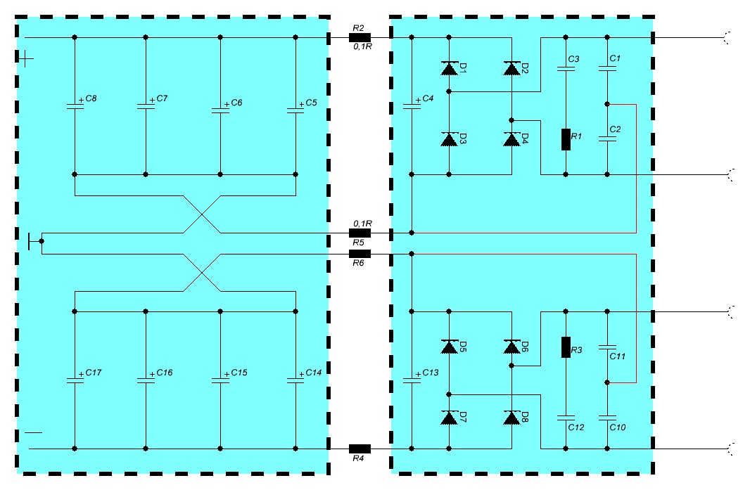

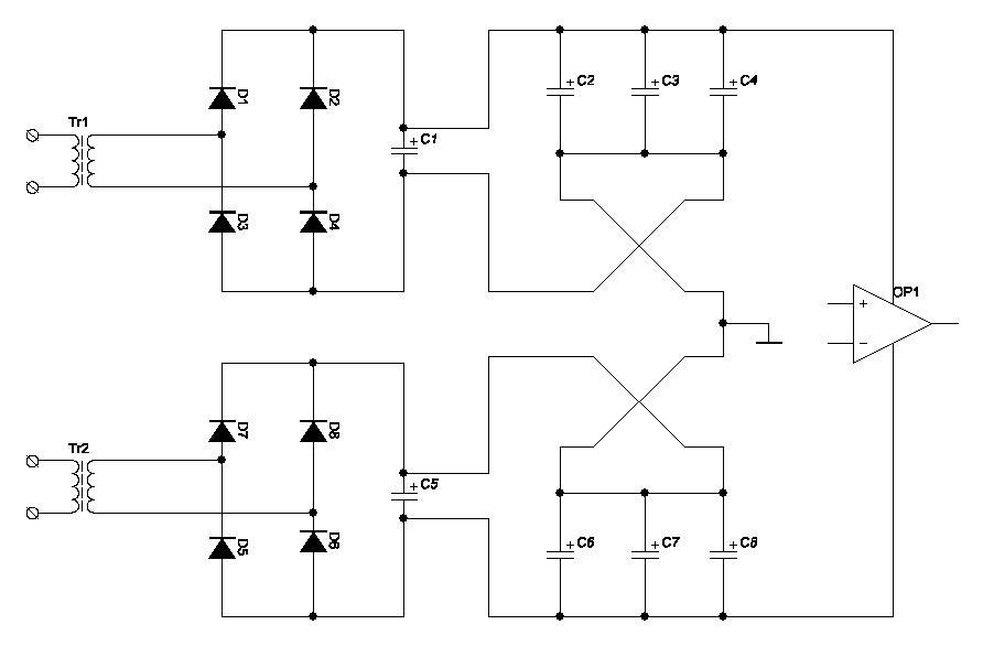

    Цитата Сообщение от technik Посмотреть сообщение
    А все таки, каков механизм действия предлагаемой "диагонали"? Мне в голову ничего кроме компенсации помех от зарядных-разрядных токов конденсаторов не приходит.
    Присоединяюсь к вопросу. И еще. Объясните мне дилетанту правильно ли я понял "диагональ" при двуполярном питании?

    FIN_KZ В принципе идея верная, но фишка в том. что расстояние от выводов трансформатора до диодов должно быть минимальным, С1 вешается на выводы диодов ,а расстояние от С1 до С2 уже может быть достаточно большим без потери качества.
    Вопрос был как диагональ при двуполярном питании правильно выполнить. Если переложить на ПП, то не очень получается.
    Можно сделать разрывы в П/П и диагональ выполнить толстым проводом в лаке или использовать двухсторонний стеклотекстолит.
    При двусторонней ПП конечно только реализуется. Если банки стоят на плате усилителя около ВК, то эту диагональ не выполнить - мешается полигон OUT. А надо-ли эту диагональ? Не вижу смысла на плате усилителя. Белка молчит.
    Нужно делать отдельные п/п БП ВК и БП УН с диагоналями и уже их выходы соединять с платой канала УНЧ.
    При двусторонней ПП конечно только реализуется...
    Если вход диагонали сделать между ногами С2,3,4 (или С6,7,8), то и в один слой можно.

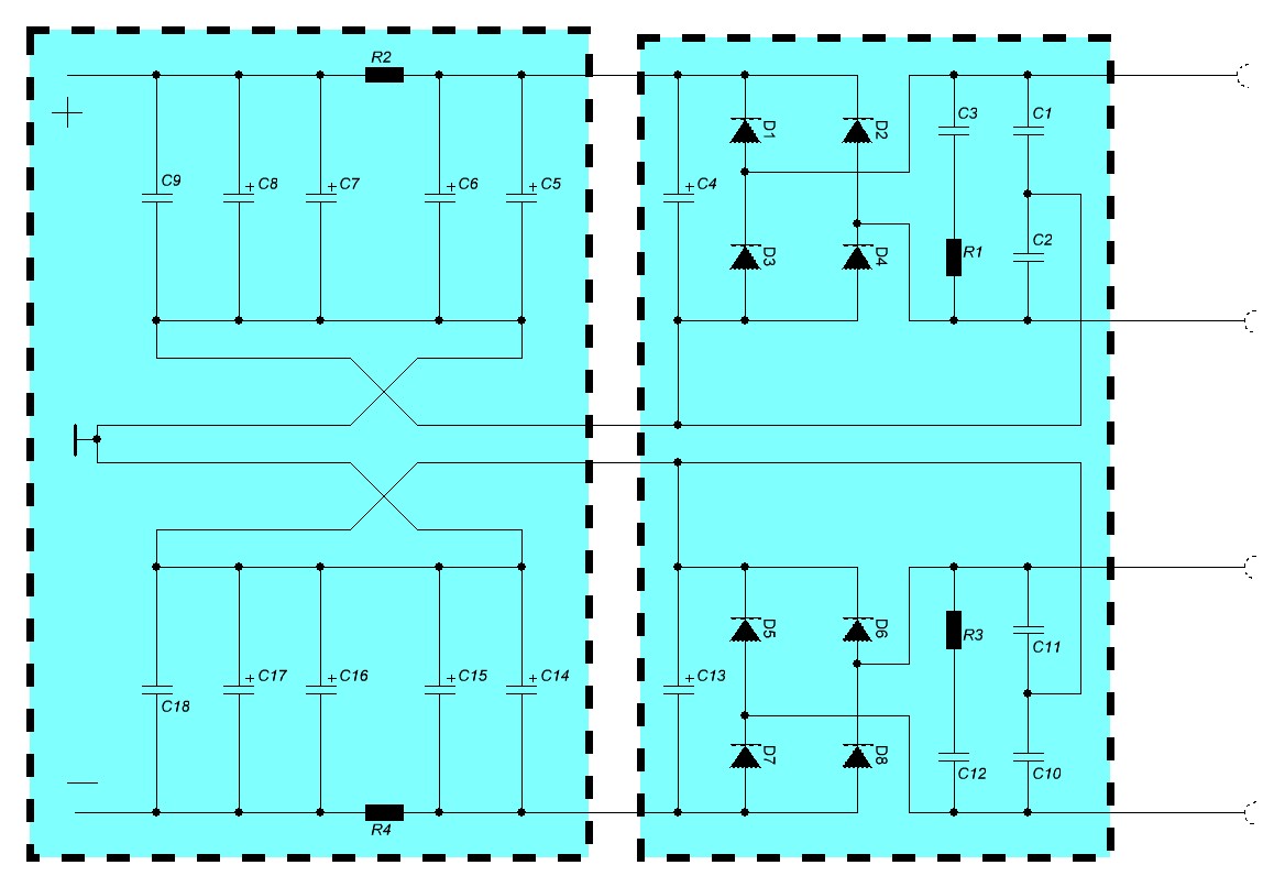

    Спасибо. Я читал это в сообщениях от belka. То есть у нас вырисовываются некие "правила хорошего тона" при организации питания усилителя. Теперь надо бы спроецировать это на обсуждаемый усилитель...
    Получается как-то так?
    Получается, что R2 и R4 разрушили диагональ. Если эти резисторы необходимы, лично я необходимости в них никакой не вижу, то их сопротивление нужно поделить на 2 и аналогичные резисторы включить между противоположными выводами конденсаторов.
    Диагональ работать будет лишь тогда, когда полигоны обвязывающие положительные и отрицательные выводы накопительных банок совершенно одинаковы физически. Цель такого изврата заключается в том, что бы все конденсаторы массива работали в одинаковых условиях, а не только крайние, те, что конструктивно получаются ближе к нагрузке.
    Лучше всего эти резисторы убрать, конечно. Они бесполезны и даже вредны.
    С9 и С18 должны быть за диагональю, то есть висеть непосредственно рядом с транзисторами.
    В проекте Лакварт не предусмотрено даже плёночное шунтирование. Это я не к тому, что этого делать не нужно, но на плате Лакварта плёнка питание LM3886 не шунтирует и даже не предусмотрены места под её установку. Гомеопатия всё это.
    Насчёт конденсаторов непосредственно рядом с транзисторами - нужны ли, по Вашему мнению, какие-то ухищрения для конденсаторов, которые расположены рядом с каждым транзисторов ВК индивидуально, или там их можно просто повесить на прямые шины, как это сделано в платах СЛ УМЗЧ Агеева и усилителя Леонида Зуева?
    Или Вы против подобной идеи размещения транзисторов как таковой, и вместе с этим - против батареи блокировочных электролитов на плате?
    А если все таки делать CRC фильтры, то диагоналей, соответственно, должно быть две - до сопротивлений, и после, правильно?

    Не знаю, как дальше написать без обид для некоторых форумчан, Белка указал путь, куда нужно двигаться в данном направлении, Вы же хотите получить от него конкретики по данному вопросу, т.е. заняться ликбезом с конкретными примерами и разъяснениями. Я думаю, что он этим заниматься не будет. Так что не обольщайтесь. Есть путь и каждый будет двигаться по нему в меру своих знаний и опыта в данном направлении. Во-вторых, все это не по теме данной ветки, для этого есть раздел ИСТОЧНИКИ ПИТАНИЯ.
    Как компромисс можно рассмотреть такое подключение резисторов, но куда подключать С1,2,10,11 или их тогда исключить?

    Ну положим, с резисторами уже гораздо лучше, непонятным остаётся вопрос - зачем они вообще нужны?
    Вопрос второй, кто сказал, что точка соединения С1 и С2 должна быть подсоединена к мощной шине? Зачем? Как по-мне, то она если и должна быть, то подсоединять её нужно к совсем другому месту.

    Резисторы появились совершенно из другой схемы БП УНЧ, скажем так, для улучшения работы БП, в оригинале их нет, либо они включаются по другому для быстрого разряда емкостей при выключении устройства. Применение емкостей С1 и С2 зависит от типа используемых диодов, для Шотки они вообще не нужны, ультра-фаст под вопросом.Такое соединение пришло от старых схем и делалось оно для уменьшения помех по сети. Точка соединкения С1 и С2 соединялась с корпусом через небольшое сопротивление.
    Насколько я понимаю, эти резисторы улучшают фильтрующие свойства БП. А вообще, я просто Ваши рекомендации пытаюсь "примерить" к схеме БП выложенного в шапке. По поводу точки соединения С1 и С2, то здесь за основу взят БП СЛ Агеева, но там резисторов нет...
