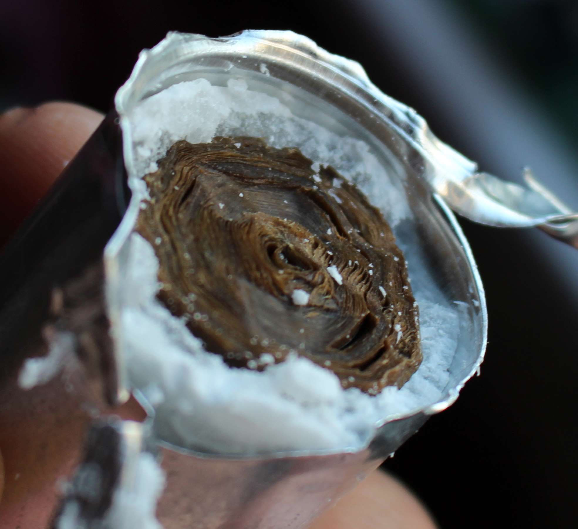

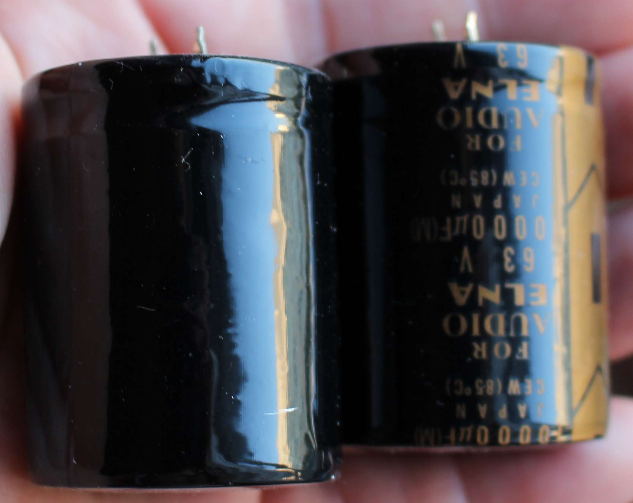

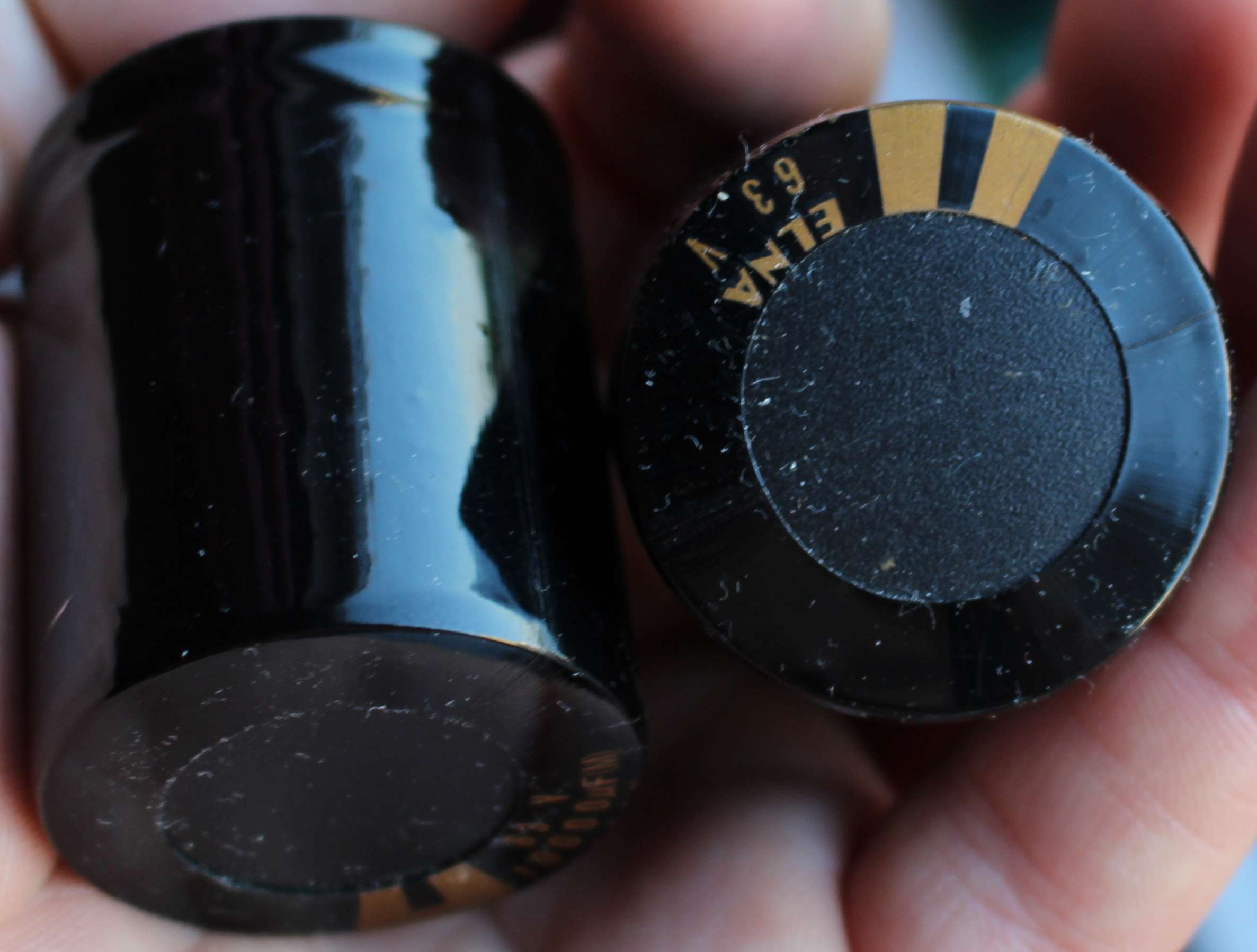

    Китайская подделка Elna LAO от Ebay продавца yonggan81
    Палится сразу, просто по внешнему виду. Решил разобрать и посмотреть что внутри:

    Внутри непонятно что и воск чтобы заполнить пустое место.

    А на фото у него в лоте настоящие. Это несоответствие, повод бочку катить на него, деньги требовать взад.
    Внутри просто кондёр общего применения, судя по всему, залитый парафином.

    Electro_maniac,
    Согласен, открой диспут, и приложи эти фотки, можно и упаковку зафотать.
    Деньги возвращают 100% легко. Китайцы нормально с ними расстаются.
    Они рассчитывают что отыграются на кол-ве лохов которые поленились выставить предъявы
    Ну или же отрицательный отзыв влепить) И написать фейк жутчайший - кондёр-в-кондёре..)))

    Electro_maniac,
    Удивляет то сколько уже их купили, и все как будто довольны. Нужно быть очень внимательным, при малейшем подозрениии вскрывать.
    Продавца буду нагибать по максимуму, опыт есть. Он в возврате отказал.
    Купивших именно этот лот там много, и куча положительных отзывов.
