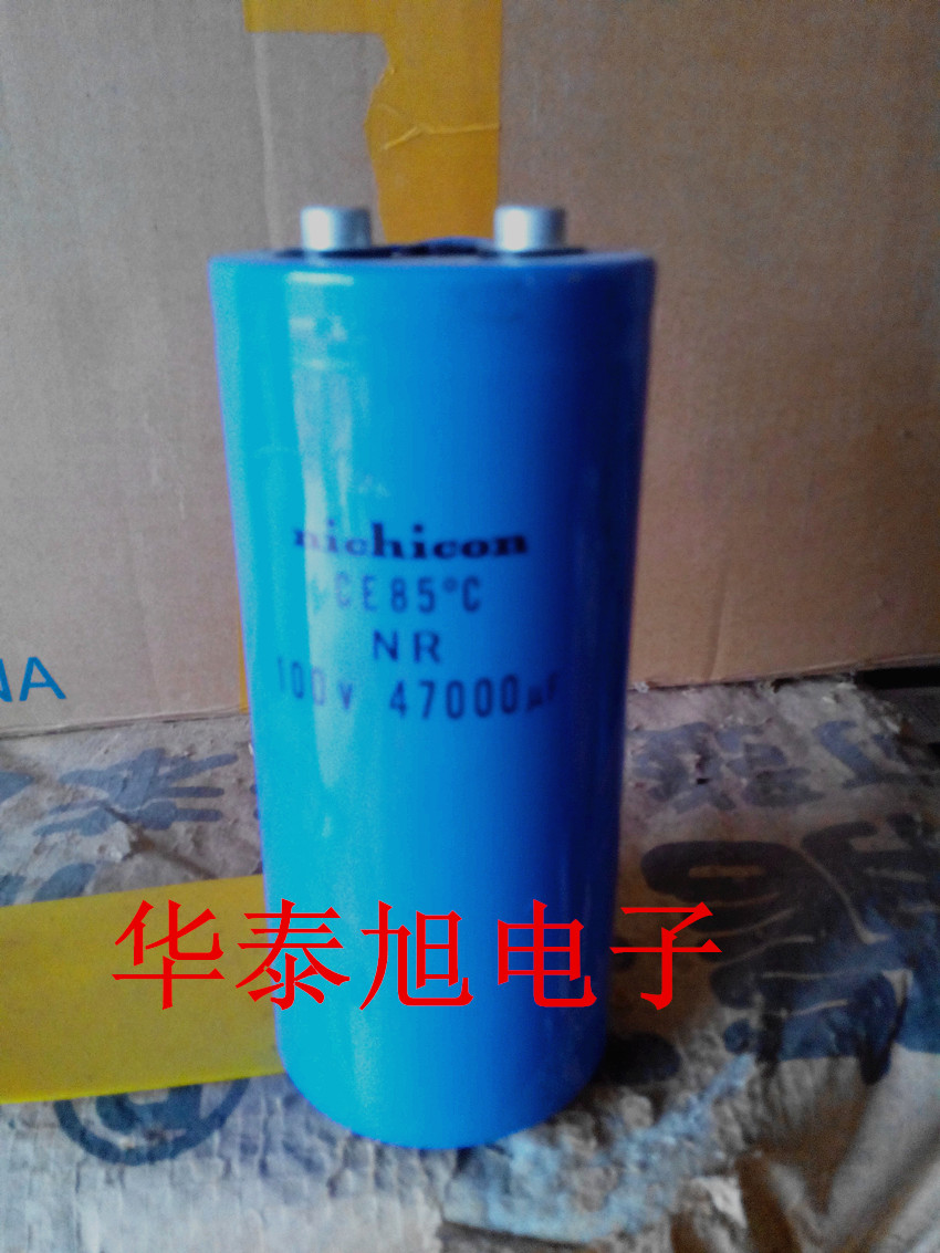

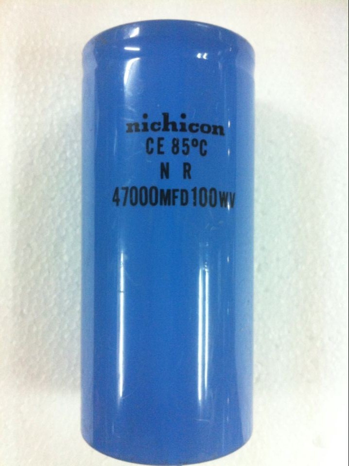

    Провет всем. Хочу заказать конденсаторы в Китае, но у разных продавцов разная маркировка.Подскажите какой из нах оригинальный , а какой подделка. Спасибо Нажмите на изображение для увеличения.

    Мне кажется что первый оригинал,где китайские иероглифы.
    Лучше там не заказывать....
    Скорее всего подделка - оба.
    Лучше заплатить вдвое дороже, но купить заведомо оригинальную вещь.

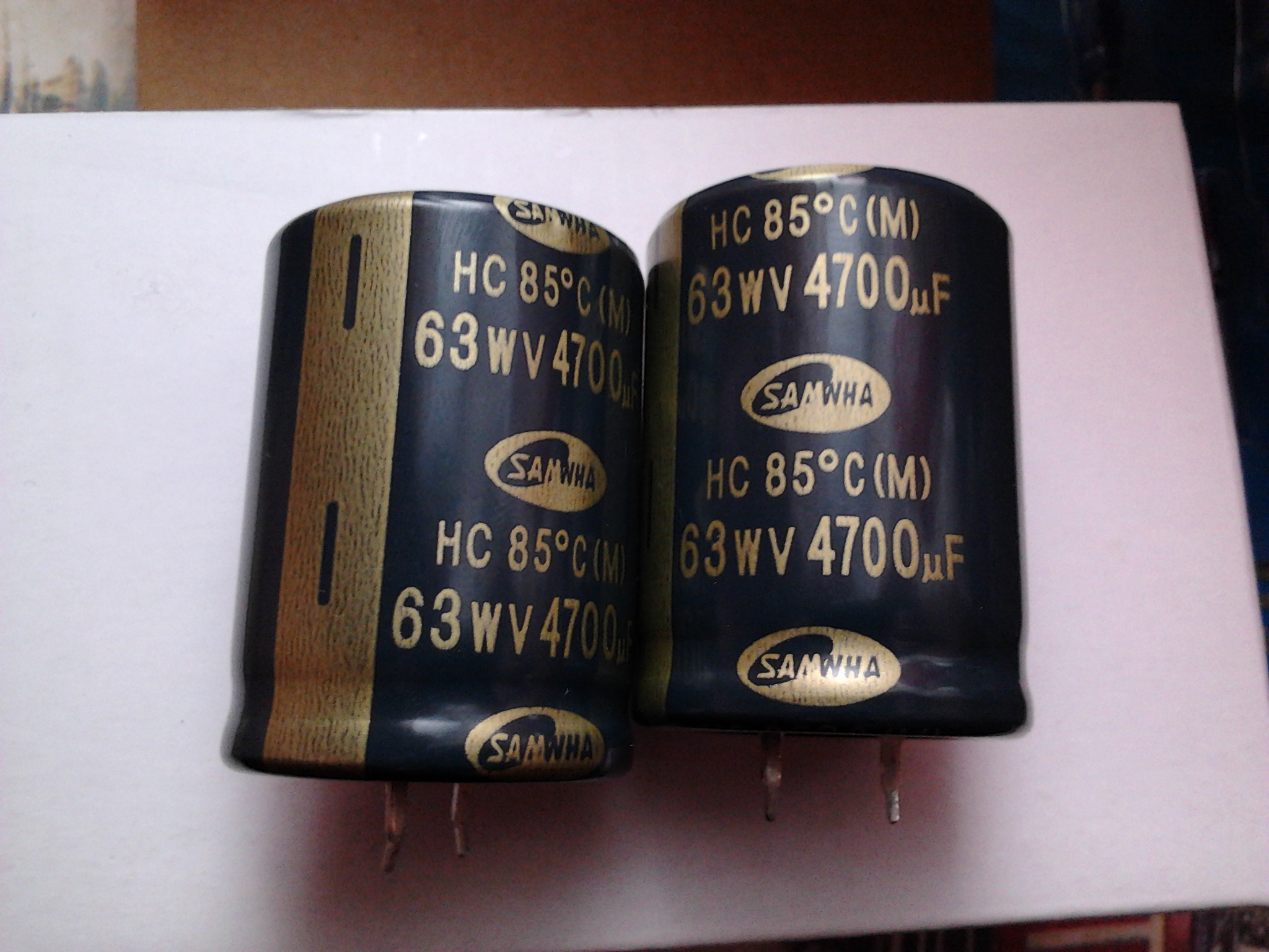

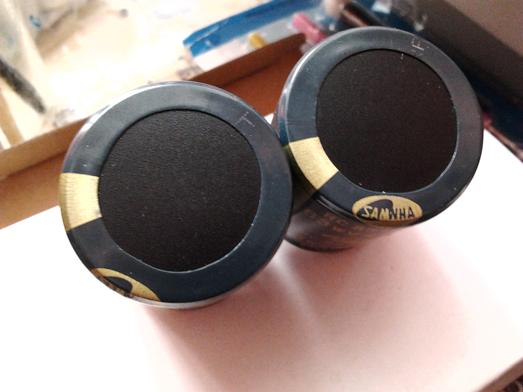

    Всем привет. Очень интересует подлинность данных конденсаторов.
    Первое что бросается в глаза это неравномерность обтяжки пленкой(видно на фото), относительно МАЛЫЙ вес для таких габаритов, не соответствие размеров с документацией(длина больше на 6-7мм), и самое неприятное на мой взгляд это смещенный центр тяжести, т.е. если положить конденсатор на ровную поверхность, он , катаясь, старается встать в определенное положение.

    Rene, Таких нет, все 30+ штук с такими симптомами. А все-таки что скажите насчет их подлинности?
    ---------- Сообщение добавлено 00.40 ---------- Предыдущее сообщение было 00.24 ----------
    Провести измерения смогу только в понедельник, а пока пытаюсь понять по внешнему виду. Еще нашел страничку - там точ-в-точ описана данная проблема: http://www.telemaster.ru/fuflo/
    Я не медиум, но у подделок часто "путают" буквы. Да и не тот бренд на котором можно много срубить. Выгоднее на всякие Ruricon пленку фораудио надягивать.
    это кстати может быть вполне нормально
    фуфло однозначно
    А разобрать один и посмотреть внутренности не судьба?

    Вроде всё нормально по внешнему виду.
    У меня 10000 х50 Samwha HC, правда размеры соотвествуют паспортным. Измеренная ёмкость около 9900 мкФ
    В паспорте на конденсаторы НС как ваши 4700 х 50, кстати, указаны аж четыре возможных типоразмера : 22 х 40; 25,4 х 35; 30 х 25; 35 х 25 мм
    посмотрите, может всё нормально?
    Понятно, чтобы более быть увереным можно раздербанить кондёр и заглянуть внутрь - вдруг там Serafin Black Gate притаился, померить всяко ....
    фуфло однозначно
    Не согласен, однозначно.
    Думаю это оригинал, не надо разбирать, портить.
    Оригинальность лучше подтверждать ухом
Название:	2015-03-13 16.47.21.jpg
Название:	2015-03-13 16.48.29.jpg
    Раздербанил кондёр и понятно стало почему он чутка со смещенным центром
    "Рулон" по высоте мет. цилиндра ( в упор), а по диаметру несколько меньше
    Не знаю как это понимать
    фуфло или не фуфло?
    Типоразмер цилиндра вроде соотвествует паспортным данным 50 х 35 (Д)
    У этого кондёра отчетливо чувствуется смещение центра тяжести, если его катнуть

    да ладна, не факт, что у этих продавцов абсолютно нет фуфла или деталюх не прошедших контроль, но всё равно пущенных в продажу
    блажен кто верует
    чтобы убедиться, надо настоящий входной контроль устраивать
    по полной программе
