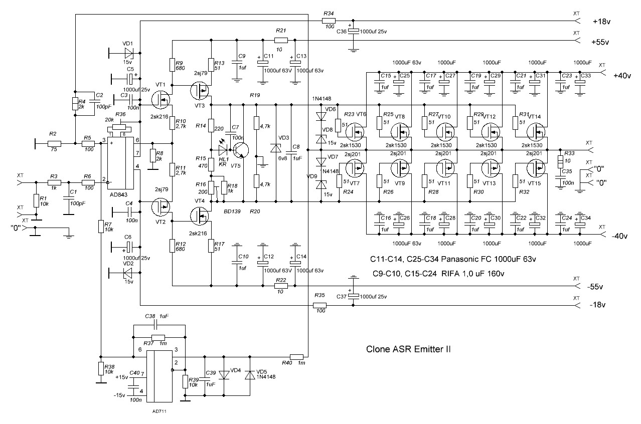

    Выявилась одна особенность этого усилителя - это УПТ, надо быть очень аккуратным с подключением к источникам сигнала, проверять на постоянку, и совершать все манипуляции только с выключенным аппаратом!
    R19 - надо увеличить до 1,2к-1,5к
    DA1 - AD843JN
    DA2 - OP07CP, лучше AD711
    Стабилизаторы на 15-16 вольт 1W R9, R13, надо подбирать в зависимости от напряжения питания УНа от 680ом до 2к
    Появилась "фирменная" ПП и к ней схема:[img src=http://f2.s.qip.ru/188zyAhQK.jpg]

    все найденные ошибки:
    -полярность конденсатора С25
    -полярность диода VD8
    -наличие СМД резисторов в обвязке VT5

    Блоки питания можно оставить от предыдущей версии. А развести усилитель более компактно в вертикальном варианте.

    Согласен. Параллельно основной плате УМ (и радиатору) ставим доп. плату с емкостями БП. Связываем две группы емкостей через параллельно включенные резисторы. Вуаля. RC- фильтр готов. Проводов нет. Только резисторы между платами.

    А может уйти от RC фильтрации в блоке питания, оставить диоды и электролиты? Просто если делать трансформаторы на ток 5-7А, резисторы будут слабым звеном. При 40 000мкФ в плече фонить ничего не должно. Кстати, кто-нибудь пробовал включать с RC и без RC при 40тыс. мкФ? Фон слышен или нет и что показывают приборы?

    BlackRoger, какой фон? О чем речь? CRC фильтр не для устранения фона.
    MAXIM_A, Андрей, я понимаю, что ты любишь Панасы ФЦ 1000*63. Но емкость не маловата? И нужны ли там Low Esr? Что гуру пишут по поводу пиков импеданса и паразитных резонансов? А где антирезонансные цепи? На плате будут всего лишь те конденсаторы, что ты нарисовал?
    И ещё один важный вопрос меня интересует. Где у этого агрегата защита? Хоть какая-то...
    ---------- Сообщение добавлено 17:23 ---------- Предыдущее сообщение было 17:21 ----------
    С чего вдруг? 10 параллельных одноваттников в плече при суммарном сопротивлении 0,1-0,2 Ом? Не! Не будут.

    Коллеги, не те проблемы Вас интересуют. Нужно схему УНЧ и БП причесать. А то опять при сборке будут проблемы.
    Стабы в гейтах выходных транзисторов, стаб ограничения максимального тока ВК.
    Ага, вижу.
    А это где?
    И всего? С такой дурью Эсер сожжет всё что попадется на его (тока КЗ) пути.

    Никого не смущает, что в оригинале плата ваще не такая, как вы тут обсуждаете?
    Совершенно верно.
    В свете того, что схема постепенно "дрейфует" к оригинальному виду - стоит задуматься об этом. А также о том, что в оригинале, вместе с регулировкой громкости меняется глубина ОС.
    Во-во. А то опять кочерыжку грызть будем вместо целого кочана.
    это ж основная фишка!

    Чтобы не было проблем нужна сервисная инструкция на ASR. Вот от туда и нужно взять схему УНЧ.
