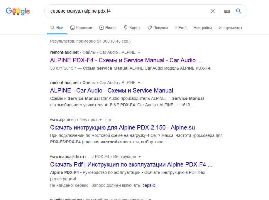

  11. #290
    Аватар для sousmanster
    13.03.2008
    Ивано-Франковск
    2,969
    По умолчанию Re: Усилительные модули HB 2.05X
    Первая ссылка в поиска сразу же на него,
    все фурычит в лучшем виде
