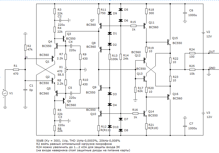

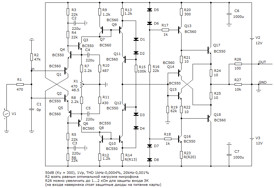

    Ещё вопрос, а есть ли прототип в "железе"?
    Посмотрите кол-во схем, опубликованных Петровым. Дайте Кришне в каждую руку по паяльнику. Но Петров - не Кришна, ему бы симулировать успевать...
    ---------- Сообщение добавлено 23:45 ---------- Предыдущее сообщение было 23:39 ----------
    попробуйте вот эту, если не пугает сложность
    Вложение 305490
    С4 С5 должны быть высококачественными - через них идет весь сигнал. В нормальном (не разогнутом) ДК эти конденсаторы не нужны. А нет детали - нет проблемы. Не понимаю, за что Петров так любит разогнутые ДК?

    Вообще-то, ноги у этой схемы растут вот отсюда, зацени ее параметры
    https://forum.vegalab.ru/showthread.php?t=40063
    но Петров опять все испортил, по своему обыкновению, "забыв" сослаться на оригинал
    и, к тому же, не сделал самого главного (показано на моей схеме красным)
    апофеоз данной схемотехники https://forum.vegalab.ru/showthread....=1#post1094046
    Петров, может хватит воровать чужие схемы?

    параметры на высоте! (то есть искажения - внизу!) Сразу вопрос по
    какую функцию несёт элемент, подключенный между верхн. концом R49 и шиной питания?

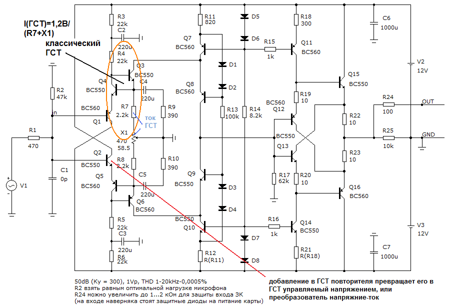

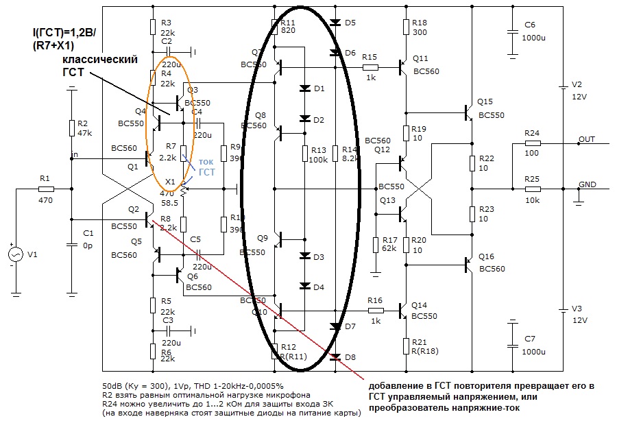

    Fakel, прошел по твоей ссылке, ты опять несешь бред о разогнутом ДК, нет такого понятия в схемотехнике (если найдешь хоть в одной книге по схемотехнике, то дай ссылку)
    Это такой же управляемый ГСТ как и здесь https://forum.vegalab.ru/showthread....=1#post2411719
    для увеличения крутизны преобразования параллельно токозадающим резисторам управляемых ГСТ добавлены RC-цепочки
    p.s.
    Можно конечно загнать в еще более микротоковый режим снизив ток ГСТ до 100 мкА, но в этом случае искажения возрастут примерно на порядок
    offтопик:
    fakel, открой статью «Азбука транзисторной схемотехники» (Радиолюбитель 1994-04 и далее), посмотри на списки литературы (в основном патенты и а.с.). если бы я знал что все это придумано тобой я бы так и написал: «придумано факелом, как появится интернет сам напишет об этом, а сейчас под стол ходит»
    Последний раз редактировалось Petr-1951; 20.11.2017 в 10:25.

    По умолчанию Re: Метод улучшения линейности однокаскадных усилителей
    И это плохо. Электролит в эмиттере ИТУНа!
    Посмотри на мою схему и на свою. Отличия я специально выделил красным.
    Ты видишь ГСТ, а я - разогнутый дифф с повторителем.
    токовое зеркало или сломанный каскод. Чтобы совместно с нижним просуммировать выхода.

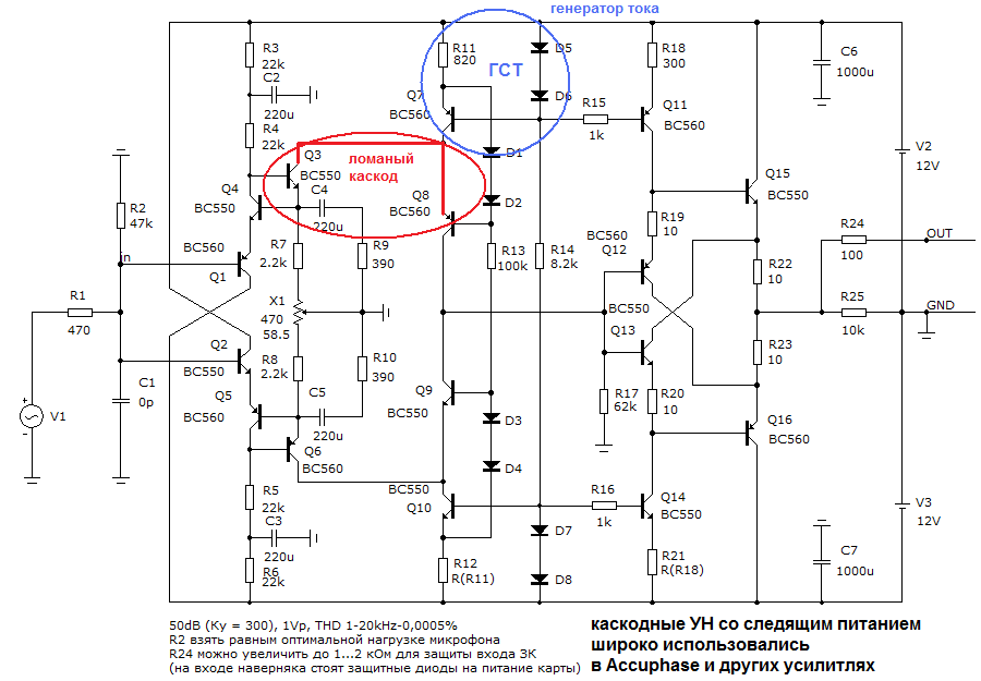

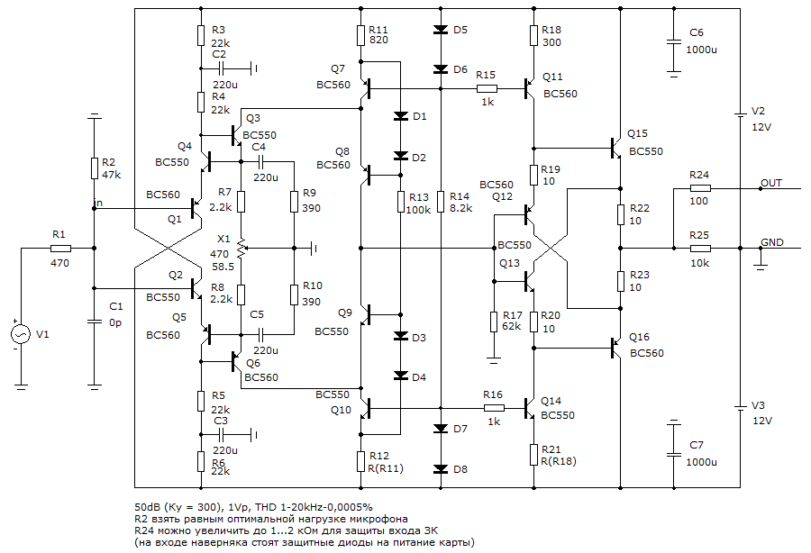

    Если использовать типовой ломаный каскод с ГСТ то получим вот такой усилитель
Название:	ломаный каскод с ГСТ в эмиттере-1.png
    УН со следящим питанием широко использовался в зарубежных разработках, например: Accuphase (A-50EN, P-266, P-300X, P-360, P-500, M-1000EN), Adcom GFA-565, Adcom GFA-585, Fisher RS-Z1, DADO TT-370w, Marantz MA-9S2, Madrigal ML-2, NAD (C272SM, C320, C352, C370, C375, 2400), Peoneer (A-09, A-400X), Sony (TA-AX4, TA-N1, TA-N80ES, TA-N90ES, TA-NR1, TA-FASES (Радиоаматор 2010-12)), STAX DA-100 и других), из отечественных усилителей был использован в усилителе «Одисей У010».
Название:	ломаный каскод с ГСТ в эмиттере.png

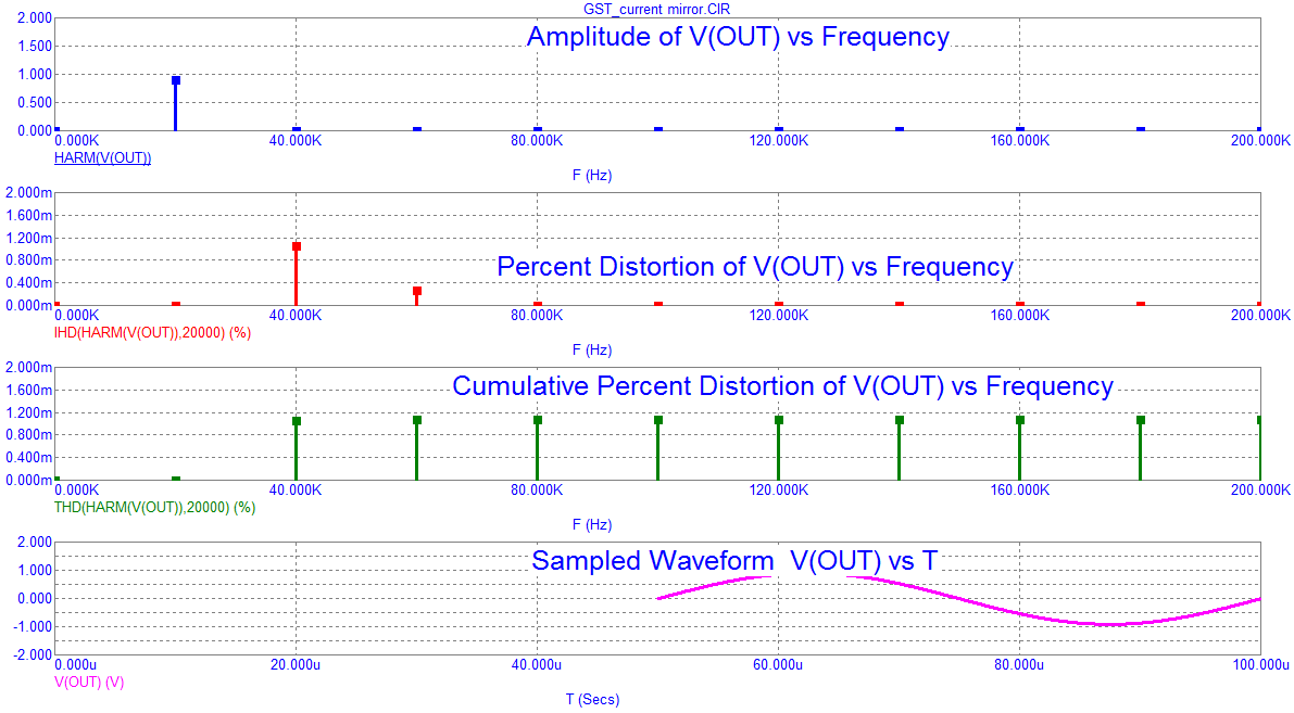

    При запирании Q3 открывается Q8 и его базовый ток возрастает. При этом изменение напряжения на резисторе R13 в виде ПОС передается в эмиттер транзистора ГСТ Q7 через диоды. Это ведет к расширению полосы пропускания и снижению искажений на ВЧ. На НЧ разницы практически нет.
    если отказаться от ломаного каскода, а использовать отражатель тока то получим ничуть не хуже как по полосе пропускания, так и по искажениям

    Я вот изобрел новый выходной каскад,
    а почему мы об этом не знаем?
    https://forum.vegalab.ru/showthread....37#post1176837
    https://forum.vegalab.ru/showthread.p...37#post1176837
    Так это один к одному УН из УНЧ РХ2006, посмотрите на ссылки выше.
