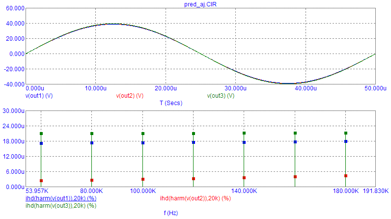

    В усе Адама Янкевича сигнал снимается с коллектора разогнутого ДК, что дает большую переменную составляющую тока ДК.
    Если снимать сигнал с коллектора шунтирующего транзистора (у Shurika ) вроде так сделано, ток ДК уменьшится в бета (100-200) раз. Соотвественно упадут и искажения (левая схема на рисунке).
    Однако это не предел. Дело в том, что резистором в эмиттере отслеживается не ток нагрузки (он же - ток колектора), а сумма Ik+Iб, поэтому базовый ток надо "доливать" в нагрузку, что и сделано на правой схеме рисунка.
    Искажения дополнительно падают в 2-5раз, и для высших гармоник составляют милионные (!!!!) доли процента на 20кГц при амплитуде сигнала 40В.
    Схема может применяться в однокаскадниках типа Линкса, Зуева и др.
ID:	95807   Нажмите на изображение для увеличения.
ID:	95809   Нажмите на изображение для увеличения.

    Выкладываю сравнительные спектры

    Увы, значительного снижения грамоник ни в оригинальной схеме, ни в схеме Vectora (обе из поста1) ожидать не приходится.
    В оригинальной схеме - ООС заводится на каскад ОБ с ИТ в нагрузке. Вроде все хорошо, петлевое усиление много больше 30дБ (цифра Сагиттариуса), но входные повторители оказываются вне петли ООС и работают с полным током Уна. Вот тут-то и собака порылась...
    В инвертирующем включении (вариант Vectorа), входные ЭП оказываются в петле, тут все в ажуре, но... вход ОБ оказывается заземленным и усиление падает до тех самых 30дБ, над которыми так рыдал Сагиттариус!

    Без зеркала нельзя. Токи плеч противофазны и взаимно уничтожатся.
    У меня шунтирующий транзистор поворачивает фазу и токи складываются

    Вы зрите в корень. После подключения каскада усиления напряжения появятся искажения, значительно большие, чем искажения этого преобразователя, так как каскаду УН придется работать в режиме большого сигнала. Так что ИМХО столь низкие искажения преобразователя напряжение-ток в УМЗЧ лишены практического смысла.
    Искажения УН давятся во столько раз, каково усиление 1ого каскада. Искажения первого каскада ничем не давятся, отсюда и пляски с бубном...
    Вот еще один вариант преобразователя, имхо, тоже имеющий право на жизнь
ID:	95989   Нажмите на изображение для увеличения.
ID:	95990   Нажмите на изображение для увеличения.
