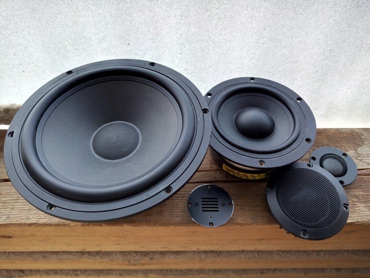

    Решено было сделать очень маленькие колонки с вау эффектом по басу.
    Для этого нужен был динамик с мощным магнитом, большим ходом и тяжелой подвижкой, выбор пал на Асалаб B1354.8.
    Вч хотелось разместить, как можно ближе к нч чтобы расширить ДН, нужен вч с маленьким фланцем, выбор - Асалаб T252.1.8( Асалаб перепутали наклейку, пищалка T252.1.8).

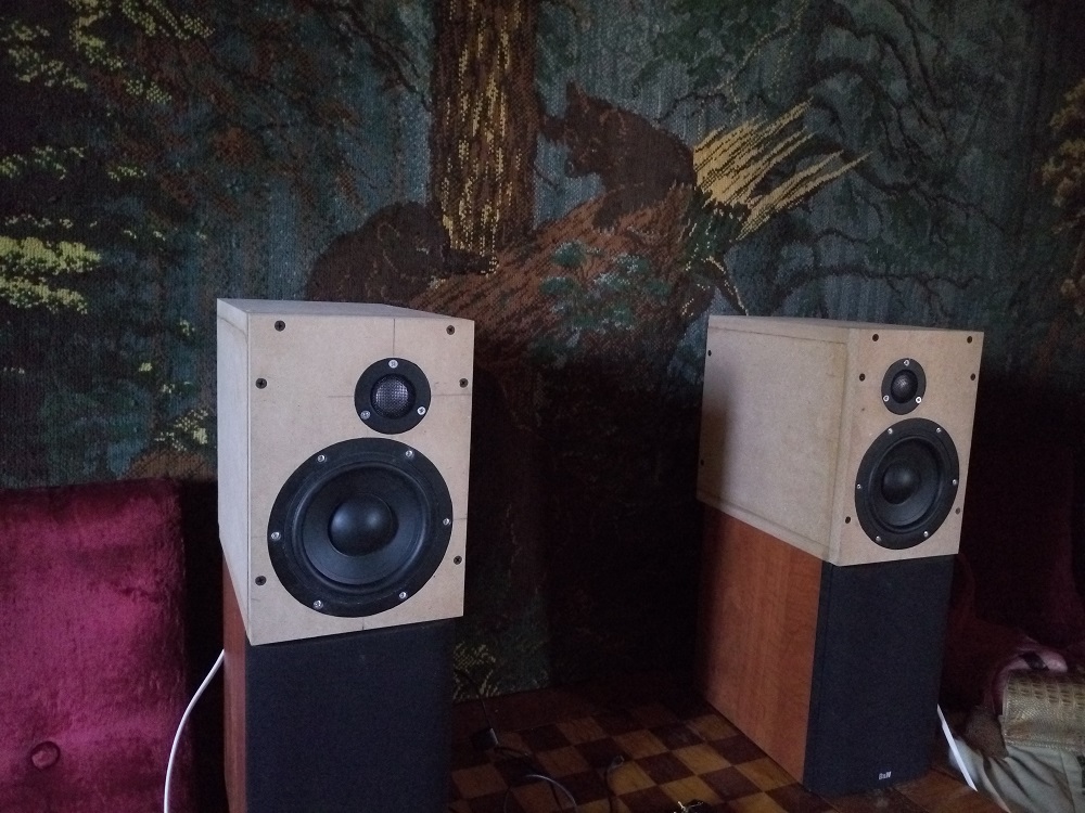

    По умолчанию Re: Минимонитор Асалаб 5+1
    Alexsanderoff,
    Здравствуйте Алексей. Вот опираясь на ваш проект сделал свой вариант. Подскажите,пытаясь свести с ВЧ ВИФА ,получилась такая Z хар-ка. Нормально,что два горба?
  8. #287
    21.01.2011
    741
    Цитата Сообщение от Сергей-2506 Посмотреть сообщение
    Alexsanderoff,
    Здравствуйте.
    Чем ровнее ИЧХ тем проще усилителю работать на эту нагрузку.
    Качество сведения АС проверьте по фазовой сшивке (переполюсовка на ВЧ делается и должно быть значительное падение давления на частоте раздела), ровной АЧХ как осевой так и внеосевых.
    Вот мой готовый вариант.Пока звук ещё не установился.Но сразу заметен хороший потенциал на нижней середине. Вот думаю,может ниже фазик настроить? Сейчас 52 Гц. Никакого намёка на гудёж.
    Поздравляю с завершением. Что по АЧХ получилось? Фильтр как в 5+1?
