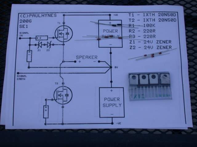

    А что если из схемы ушного усилителя Константина сделать полноценный усилитель для акустики, подобрав подходящие Depletion-Mode мосфеты?

    К сожалению, р-канальных нет....
    Однако, можно поиграть с гибридом. н-канальный полевик сверху и pnp транзистор снизу, например германиевый. В 10-м классе я собрал такой ушник: ОУ + двухтактный повторитель КП903 сверху и КТ914 снизу + резистор между истоком и эмиттером.

    А просто поднять в Вашей схеме напряжение раза в два и уменьшить сопротивление истоковых резисторов не получится?
    129-Е итак работают на пределе мощности. Если взять боле мощный транзистор, то надо смотреть емкости и способность раскачки с ними справляться.

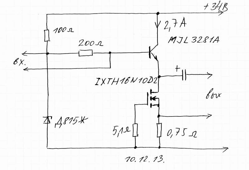

    Надеюсь, С.Васянин не обидится...

    Интересные транзисторы. Однако, установка их без истоковых резисторов несет в себе риск саморазогрева

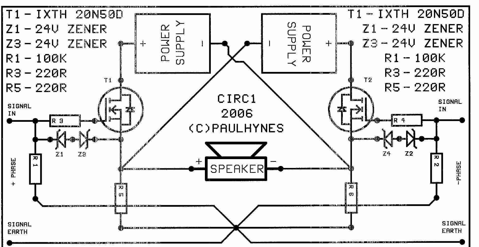

    По умолчанию Re: Повторитель К.Мусатова на BSP129
    Сергей Ч,
    Точно, где-то я видел эту схему. А еще кажется там была схема цирклотрона без смещения в затворах.

    Цитата Сообщение от - wilson - Посмотреть сообщение
    Сергей Ч,
  21. #300
    - wilson -
    Сергей Ч,
    Спасибо, уже нашел, автор указан на схеме. Только вот транзисторы какие-то редкие. Подскажет кто где их купить по вменяемой цене? А то я нашел только по тысяче рублей за штуку. Или может заменить чем?
