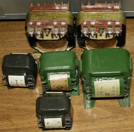

    По умолчанию Re: LM3886, как её готовить и как её есть :)
    А так нормально?
    - БП: транс, выпрямитель, 10000 мкФ на каждую сторону
    - провод 1 метр, витой, 2мм диаметр
    - 10000 мкФ, стаб, 10000 мкФ, УНЧ или просто 10000 мкФ и УНЧ
    А то просто есть задача доделать маленький "комповый" усилок на стол (который в корпусе от CD-ROM, выше по теме постил), хотелось бы трансы со стола убрать.
    Ещё думаю, не сделать ли с запасом на будущее мега-БП под дуал моно с огромными трансами по несколько кг и питать с него разом все девайсы (скажем, корректор+пред+УНЧ) через раздельные мосты и стабы.
    PS Вот, добыл немного корму... Хочу зелёных ещё нахватить, чтобы можно было сделать дуал моно (на будущее), у них ещё обмотки на все случаи, но в компактные покупные корпуса ничего не влезет
