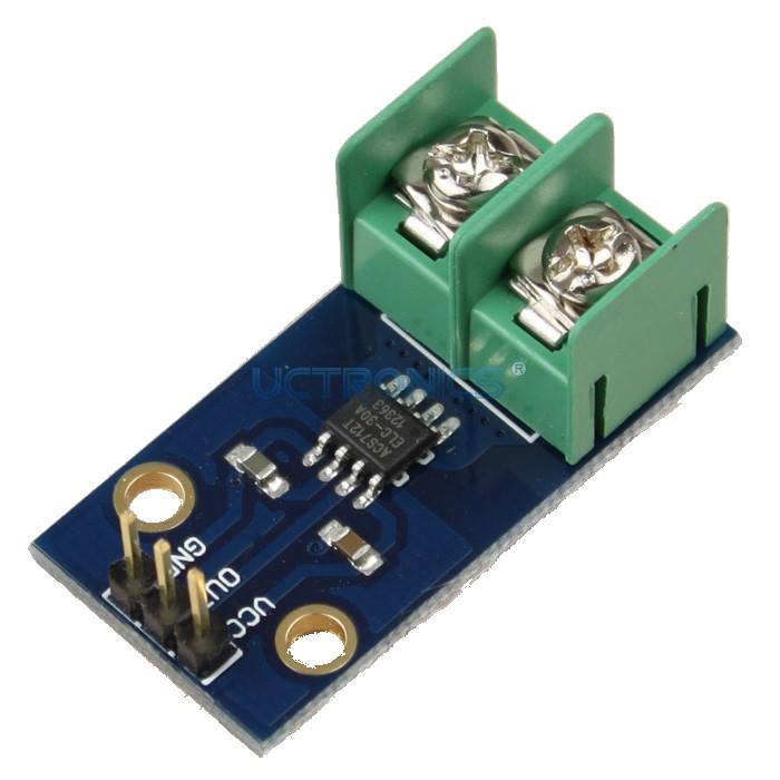

    Вопрос по теме (давно хотел задать):
    Как в Zarathustra, так и в других двухтактных ВК для стабилизации тока покоя используется измерение температуры. Причем как правило довольно "дубовыми" методами. Что если эту функцию переложить на цифровой контроллер?
    В простейшем случае - это точный контроль температуры выходников + защита от перегрева.
    В более оптимальном варианте - контроль среднего тока (тока покоя) безконтактным датчиком + аварийная защита.
    Можно повесить на контроллер еще доп. функции. Получится очень гибкая и точная система. А если делать на Arduino, то еще и простая/дешевая.
    В Zarathustra это выльется лишь в модификации "батарейки" как отдельного блока.
    Как вам такая идея?
    Как мерять будешь?
  18. #2897
    02.03.2013
    898
    hippo64, обычному параллельнику этот контроль не нужен, а Zarathustra - да.
    fakel, ACS712. Можно еще что почувствительнее поискать.
    Ток мерять можно прямо в цепи питания всего канала. После датчика RC с большим тау и в цифре сделать интегратор с выводом среднего значения. На выходе Arduino резистивный ЦАП + эмиттерный повторитель.
    Под это дело можно и платку малюханькую сделать на Атмеле (мне Arduino несколько противны ), получится очень компактное и очень дешевое решение. Эту коробочку потом можно в любой усилитель влепить.
    А если Заратустре батарейку с отрицательным сопротивлением приделать? Пускай меряет температуру по падению напряжения на б-э переходах ВК?
    обычному параллельнику этот контроль не нужен, а Zarathustra - да..
    Всё потому, что "батарейка" сделана источником напряжения. Если сделать её источником тока, то предвыходные транзисторы будут сами измерять температуру и стабилизировать напряжение, а приятная фича rail-to-rail сохранится
    Так это те же диоды, только встроенные . Все равно это кривая стабилизация тока через кривое измерение температуры...
    ---------- Сообщение добавлено 12.30 ---------- Предыдущее сообщение было 12.27 ----------
    _Сам_, это все понятно, но идея именно уйти от измерения Т в сторону измерения I. Это гораздо правильнее.
