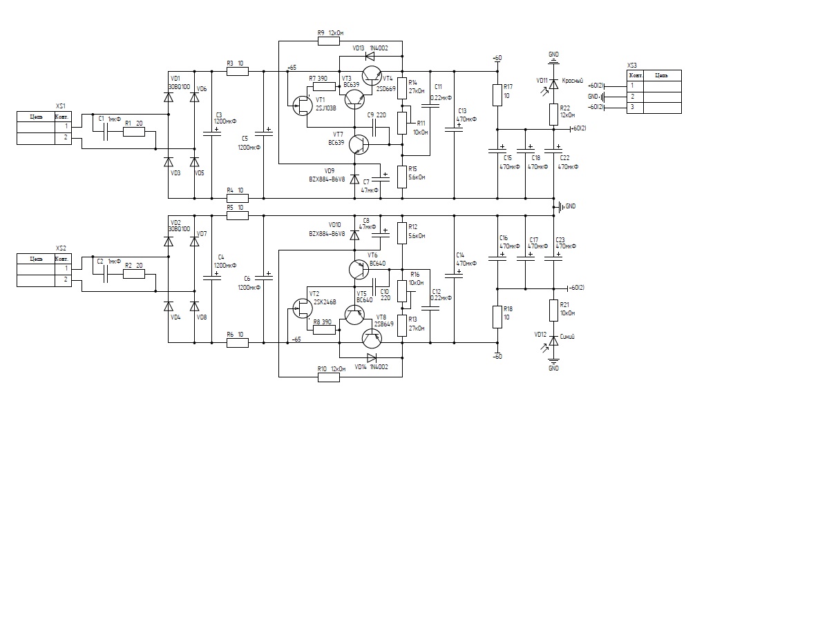

    Хочу поставить стабы, кто пробовал?
    Куда? На предварительный или ВК?
    На УН, и ОУ
