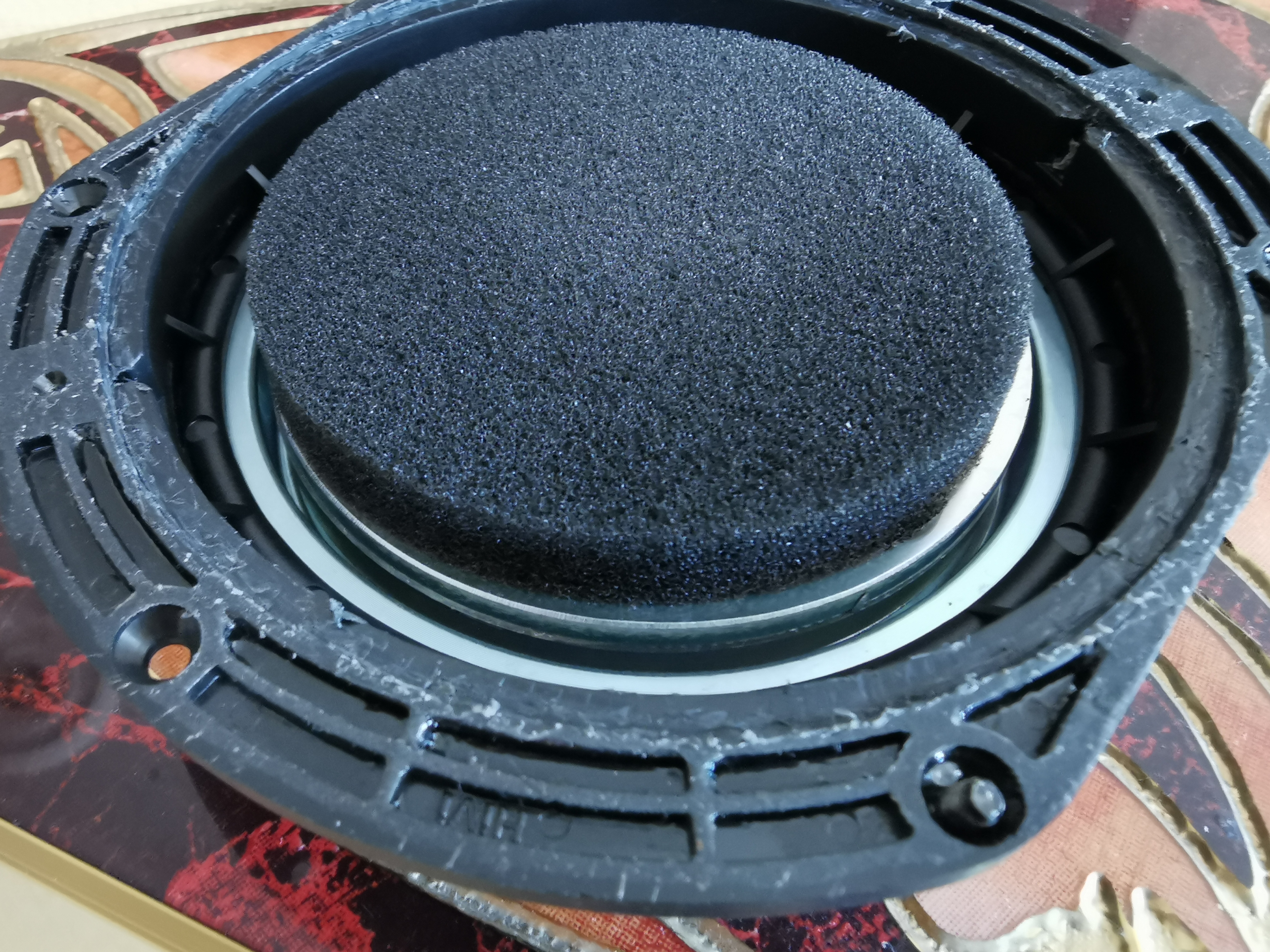

    Внутренности DM7500.
    ---------- Сообщение добавлено 12:56 ---------- Предыдущее сообщение было 12:55 ----------
    ЕЩЕ

    О! Фаску сделали, нормусь!
    ---------- Сообщение добавлено 12:58 ---------- Предыдущее сообщение было 12:57 ----------
    И как звук без задника?

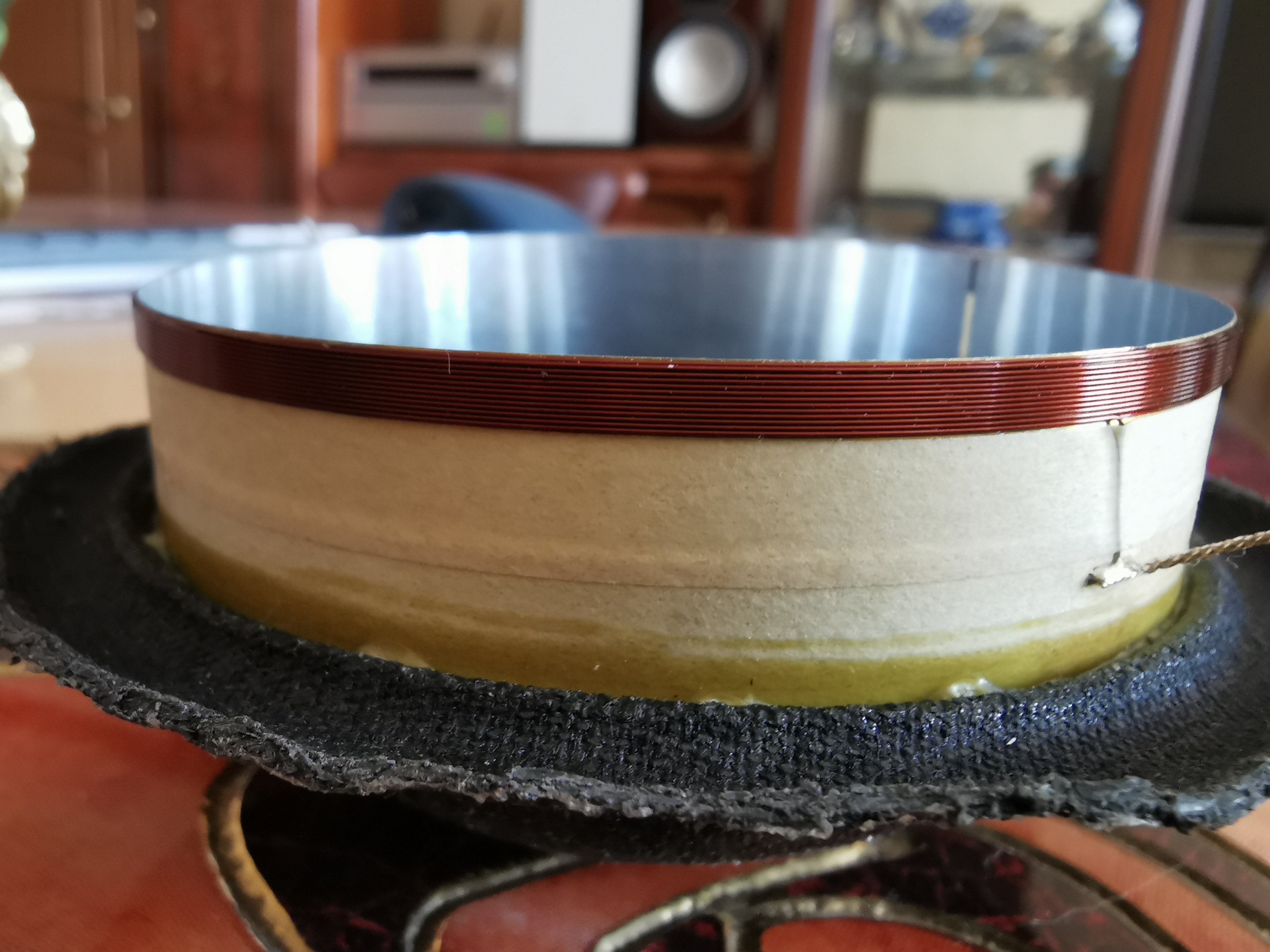

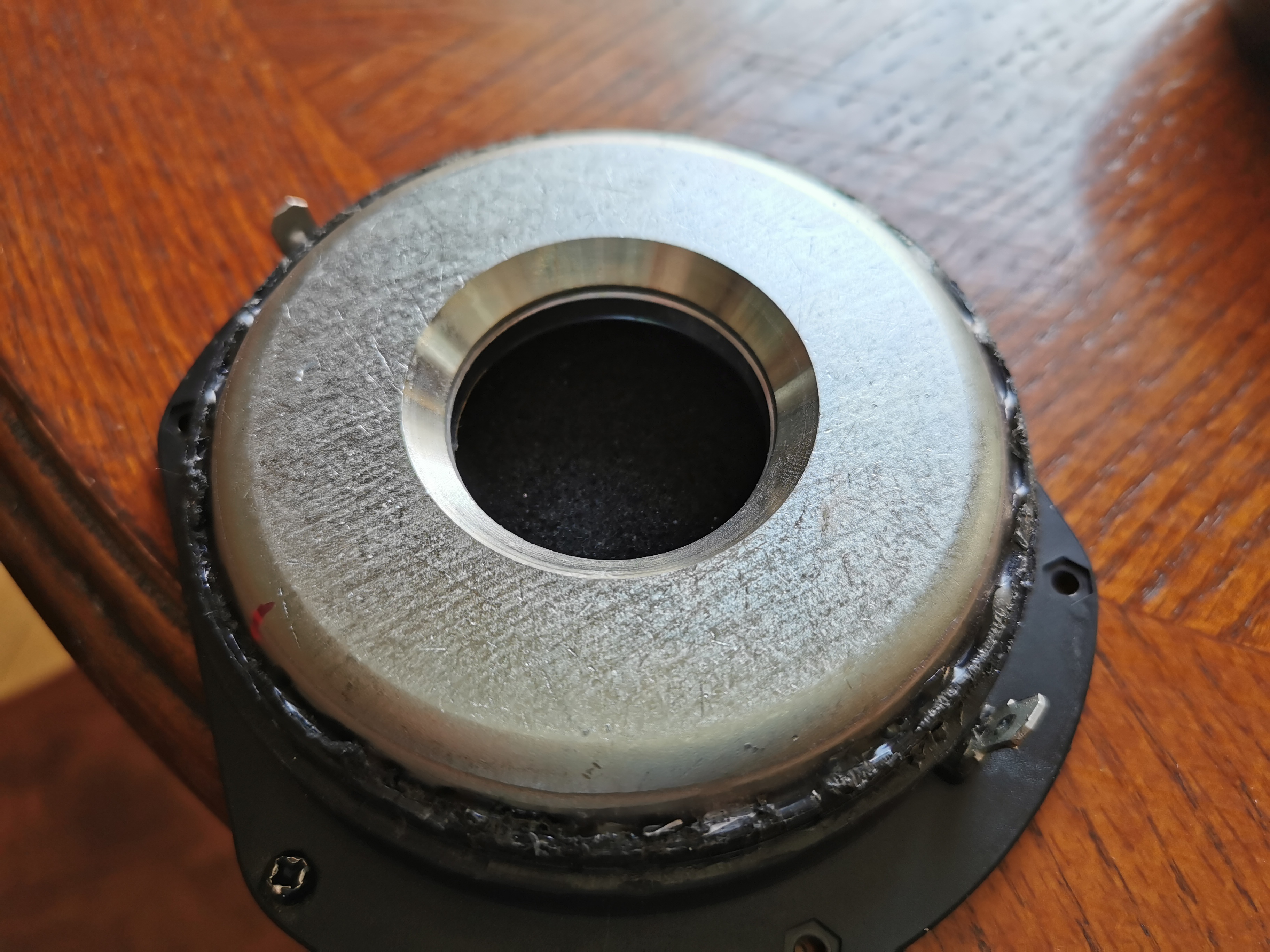

    Хотел выложить несколько фоток , не получается.

    Я ж говорил, бредовая тяжелая катушка, да еще и металлическая.
    ---------- Сообщение добавлено 13:01 ---------- Предыдущее сообщение было 13:01 ----------
    А положи плиз на кухонные весы! Важно же.

    Надо собрать что-бы послушать , паролоновый пятак достаточно плотный.
    ---------- Сообщение добавлено 13:04 ---------- Предыдущее сообщение было 13:02 ----------
    Если весы работают попробую.
  13. #272
    13,507
    По умолчанию Re: 3-х полоска на Viawave GRT-145W-8
    Там нечто резинового поролона? У меня был плотный волосатый фетр.

    Показывает 3 грамма.
    ---------- Сообщение добавлено 13:13 ---------- Предыдущее сообщение было 13:11 ----------
    Плотный паралон, стоит его удалять или нет?
