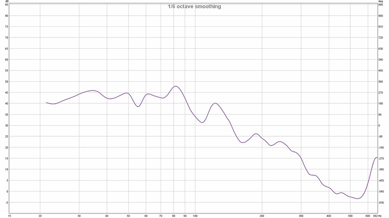

    По умолчанию Re: О коррекции АЧХ акустических систем (стоячие волны)
    Nikolav, Спасибо!
    У меня теперь кажется тоже прогресс. Многое стало понятнее. В плане чего я ожидал и почему это не возможно.
    И так моя ужасная АЧХ в точке прослушивания:
    А теперь АЧХ на выходе сумматора сигнала, до подачи на фильтр ВЧ и усилитель:
    Видно что при всем желании этим не компенсировать моги горбы. У меня пик на 50 и 60 Гц а у получившегося фильтра на 50 и на 100. Причем на 100 у меня как раз провал и фильтр только усугубит дело.
    Из всего этого мне кажется и следует вывод, что годиться для подавления первой моды, и из этого будет толк если устройство работает в более узкой полосе частот. К чему я хочу прийти в будущем добавив в систему мидбас.
    Пока срезал сабвуфер ниже чем использовал до этого, акустику пришлось опустить до 80 Гц. Получалось нечто подобное (без с глаживания и 1/6 октавы).

  16. #275
    30.05.2005
    2,220
    unname, Комната вдоль расположения АС 5,7 метра?
    САБ у тебя один, возбуждаются все виды мод. А по описной методике компенсируются только продольные моды. Поперечные компенсируются расположение, мне казалось я достаточно акцентировал на это внимание в описании.
