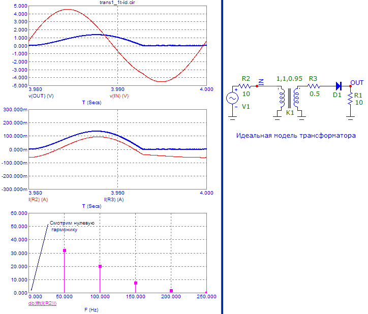

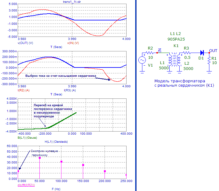

ID:	98504 Нажмите на изображение для увеличения.
ID:	98505 Нажмите на изображение для увеличения.
    Первый рисунок - использована идеальная модель трансформатора из библиотеки Микрокапа, на графике заканчивается 4-я секунда переходного процесса (надеюсь, этого достаточно ). Постоянная составляющая в первичке отсутствует.
    Второй рисунок - использована модель трансформатора с нелинейным сердечником, рассмотрен также конец 4-й секунды переходного процесса, видим, что из-за насыщения сердечника (при вынужденном подмагничивании во вторичной цепи) в первичной цепи появляется выброс тока в холостом полупериоде. Постоянная составляющая тока в первичке присутствует.
    На третьем графике уменьшена амплитуда напряжения на первичке, чтобы устранить эффект насыщения сердечника. Нулевая гармоника существенно упала. Графики получаются похожими на случай с идеальной моделью трансформатора.
    Какие претензии к симулятору?
    Получается, что практически значимые токи подмагничивания возникают только при насыщении сердечника, когда и без подмагничивания всё плохо?
    Не обязательно. Асимметрия тока потребления во вторичной цепи вызывает появление подмагничивания сердечника, которое приводит к асимметрии кривой намагничивания, что для первичной цепи равносильно появлению нелинейной нагрузки. Хотя, к примеру, исходно (без нагрузки во вторичной цепи) сердечник не входил в насыщение.

    Смотрим в плане постоянной составляющей совсем тяжёлый случай, когда трансформатор нагружен через однополупериодный выпрямитель. Понятно, что во вторичке будет сильно несимметричный ток нагрузки с большой постоянной составляющей. Но. Соответствующий постоянный ток будет и в первичной обмотке, потому как там он такой же несимметричный. И обратите внимание, поля первички и вторички от этих постоянных составляющих тока будут тоже взаимно компенсировать друг друга, как это происходит в трансформаторе и для переменки. Ну и действительно, это ведь тоже ток нагрузки, а как известно, в трансформаторе ток нагрузки идёт мимо индуктивности намагничивания (см. эквивалентную схему трансформатора в любом учебнеге по лектротехнике).
    Эт я к тому, что если в обмотках трансформатора есть постоянный ток, то это ещё не значит, что именно он прямо и непосредственно подмагничивает сердешник. В данном случае не прямо, а через сопротивление первички и внутреннее сопротивление сети это приводит к появлению постоянной составляющей напряжения на индуктивности намагничивания (опять же см. экв. схему), вот она-то и подмагничивает сердешник.
    На третьем графике (см. ниже) уменьшена амплитуда напряжения на первичке, чтобы устранить эффект насыщения сердечника. Нулевая гармоника существенно упала. Графики получаются похожими на случай с идеальной моделью трансформатора.
    Кто-то тут явно неправ.
    Или лысый, или симулятор...
    Симулятор говорит, что нулевой гармоники нету, пока транс не насыщен.
    В таком случае нет и компенсации, а значит нулевая гармоника вторички таки подмагничивает транс, и всё дело в том, что если она велика, то дело доходит и до насыщения.
    Итак, во вторичке постоянная составляющая есть, а в первичке в это время её нет.
    Шожтакое, какжежтак?

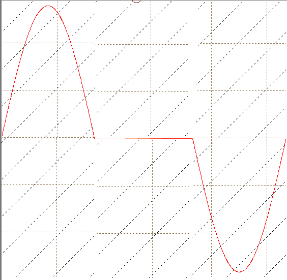

    По поводу насыщения сердечника: и тут уважаемый Лысый опять водит нас за нос.
    Посмотрим на симуляцию на которую он ссылается (пост 125).
    Графики показывают типичную ситуацию неустановившегося режима. Эту ситуацию нереально встретить в случае обычных силовых трансов питания уже через пару секунд после включения.
    При этом ток вторички в "нехолостом" полупериоде действительно (почти) полностью компенсируется током первички. Результрующую кривую тока первички (не тока намагничивания) формируют:
    1) пол-периода тока вторички (в противофазе с входным напряжением);
    2) ток покоя - тот что намагничивает сердечник (сдвинутый по фазе на 90 градусов);
    3) и плюс небольшой всплеск от насыщения сердечника в конце ненагруженного полупериода
    Причины этого всплеска (даже помимо "перетягивания" гистерезисом части намагниченности в ненагруженный полупериод, не та модель) элементарны - например в "холостом" полупериоде транс не "подсаживается" нагрузкой на конечном сопротивлении первички, соответственно ток больше - появляется "поднасыщение" и пики тока.
    На временной зависимости тока первички эти участки я обвел черным:
    Собственно именно так и объясняется влияния уменьшения номинала резистора. При малом резисторе "проседания" под нагрузкой не будет, насыщение симметрично, вызваные им дополнительные токи уравновешивают друг друга - это можно обозвать "отсутствием подмагничивания".
    Какое отношение это все имеет к реальным условиям (понимаем под ними стандартный сетевой транс в стандартных условиях), с нулевым постоянным током первички и сильнейшим подмагничиванием сердечника током вторичной обмотки - непонятно.
    То есть как в практике О.Бендера - никакой уголовщины, максимум мелкое мошенничество - в данном случае подмена ситуаций: Вместо стационарного режима выбирается режим когда в первичке постоянный ток еще есть, выбирается особенность и провозглашается, что аргументы оппонентов для случая когда режим уже устоялся и тока уже нет, в данном случае не срабатывают, причем этот режим вообще признан плодом воображения: "придётся допустить, что я живу в нереальном мире и регулярно галлюцинирую, часто по несколько раз в день" (пост 107).
    Причем заметьте, ничтожное дополнительное "поднасыщение" сердечника провозглашается куда более значимым фактором, чем насыщение магнитопровода существенной постоянной составляющей тока вторички.

    При моделировании однополупериодного выпрямителя на трансформаторе с нелинейным магнитным сердечником получается, что ток в первичной цепи трансформатора имеет постоянную составляющую, вызванную вынужденным подмагничиванием сердечника током вторичной цепи. Возможно ли такое?
    По литературным источникам известно, что постоянная составляющая тока из вторичной цепи в первичную цепь не передается. Противоречие? Вот графики моделирования при установившемся переходном процессе:
    Получен ответ по сабжу от Амелиной (Marina):
    Вы совершенно справедливо подметили нарушение фундаментальных принципов работы трансформатора. Попытаюсь объяснить в чем дело. Дело в том, что в Micro-Cap, (впрочем как и в PSPICE, ORCAD) магнитный сердечник моделируется моделью Джилса-Аттертона на основе уравнения "сухого трения". При этом гистерезисные явления моделируются близко к реалиям, однако неидеальную магнитную связь между обмотками (наличие индуктивностей рассеивания) описанная модель делает по принципу "как получится". А получается так, что при неидеальной связи (у Вас к=coupling=0.98) возникают очень большие погрешности расчета, что и проявилось в вашем случае в появлении весьма ощутимой постоянной составляющей (см. вложенную схему 01). http://zalil.ru/29739074 При задании идеальной магнитной связи между обмотками(coupling=1) постоянная составляющая тока первички исчезает (см. схему 02). Если же все-таки необходимо моделировать магнитный сердечник с неидеальной связью (т.е. при наличии потока рассеяния) то для получения адекватных результатов необходимо оставить магнитную связь катушек на нелинейном сердечнике идеальной (coupling=1), а последовательно с обмотками включить линейные катушки, моделирующие индуктивности рассеивания (обычные индуктивные компоненты без сердечника) с величиной соответствующей необходимому коэффициенту связи и индуктивностям намагничивания обмоток трансформатора. Так в рассматриваемом случае индуктивность намагничивания обмоток трансформатора примерно 0.5 Гн (см. соответствующую страницу моделирования), значит при к=0.98 можно взять примерное значение 0.02*500мГн=10мГн (за абсолютную точность не ручаюсь, надо посмотреть точные формулы). Такое моделирование показано в схеме 03, как можно заметить там также нет постоянной составляющей. Правда параметры моделирования ухудшились, возросло время расчета. Но за все надо платить. Здесь выше точность, зато расчет более длительный.
    Виновата в появлении постоянной составляющей неточность теоретической модели магнитного сердечника. Во вложении (http://zalil.ru/29739074) предложены практические методы обхода этой проблемы.

    И задал два совсем простых вапроца, на которые в ней ответа пока чё-то не находица.
    Ну ведь неправда, вопросы эти?
    "1) подмагничивание происходит в "холостом" полпериоде и 2) при уменьшении сопротивления в первичке (R2 в симуляцыях Nota Bene) подмагничивание уменьшается?"
    а ответы ведь в посте 298. Вы поставили условия (начальный режим, я правильный график тока привел?), радостно увидели ток в первичке, и молчаливо поразумеваете, что для в стационарного режима все то-же. Что несколько странно, хотя-бы потому, что в стационарном режиме никакого измеряемого постоянного тока нет (в чем легко убедится амперметром).
    Или Вы о том, что сердечник насыщается именно в том периоде когда ток не идет в случае стационарного режима??? Непризнанного Вами режима, когда постоянного тока в первичке уже нет. Но позвольте, а когда-же ему еще насыщаться если он уже намагничен током вторички, сдвинут в ту сторону ??
    Минуточку, позвольте, но если сердешник непосредственно подмагничивает постоянка во вторичке, то причём тут какие-то просадки на первичной стороне?
    И опять подтасовка/превратное толкование. Графики, и соответственно объяснение-то относятся к начальной фазе, когда нулевой ток первички еще не установился, и естественным образом утверждать, что "сердешник непосредственно подмагничивает постоянка во вторичке" совершенно неправомерно, она еще довольно успешно компенсируется импульсами тока в первичке, на которых и "подсаживается" транс.
    И совершенно естественно, что это и есть тот частный случай "того самого крамольного допущения, что постоянка в первичке таки есть", случай начала процесса, многократно упомянутый тут. Как-то странно противопоставлять то что я утверждаю моим-же утверждениям..
    В целом довольно стандартный набор - ерничанье, высмеивание собеседника, обилие критики (не заботясь не то, что о конструктивности, но и о корректности), перевирание слов собеседника и уход от ответа на заданные вопросы, предпочитение вместо ответа задавать свои. Единственная промашка: одно из правил такой "полемики" гласит, что нельзя делать никаких ответственных заявлений, а те которые делаются не должны быть легко проверяемыми. Типичный пример: "NN слышит фазу луны" - хорошее утверждение, ведь никто не поедет к NN, чтоб проверить. Но вот "В чом проблема-то? трансформатора нету?" - плохое, это как минимум неуважение к форуму, молчаливо предполагающее, что из форумчан никто трасформатор никогда в сеть не включал и рассуждает тут о матерях не имея понятия.
    Как насчет того, что нужно сделать чтоб обнаружить постоянный ток в первичке в установившемся режиме у трансформатора далекого от насыщения?
    Впрочем, надеюсь вопрос закрыт. Думаю цитата приведенная NotaBene (ему отдельное спасибо) подействует.
