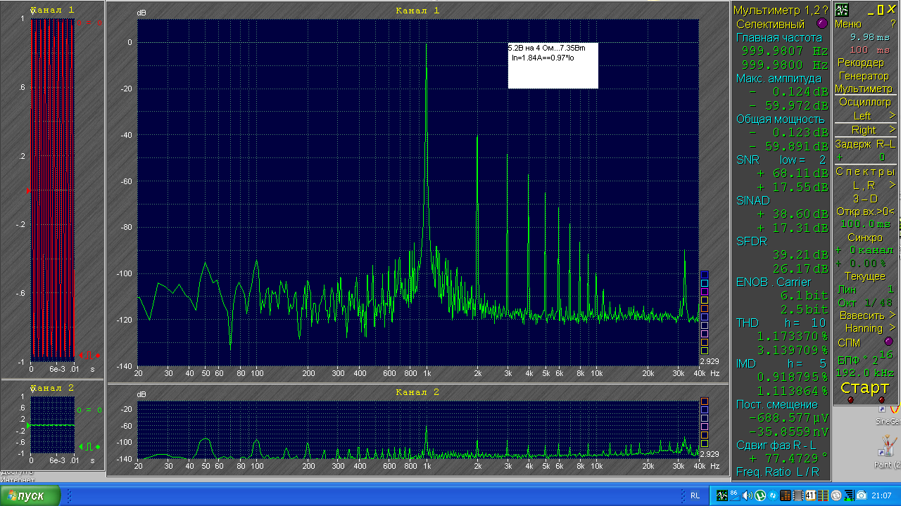

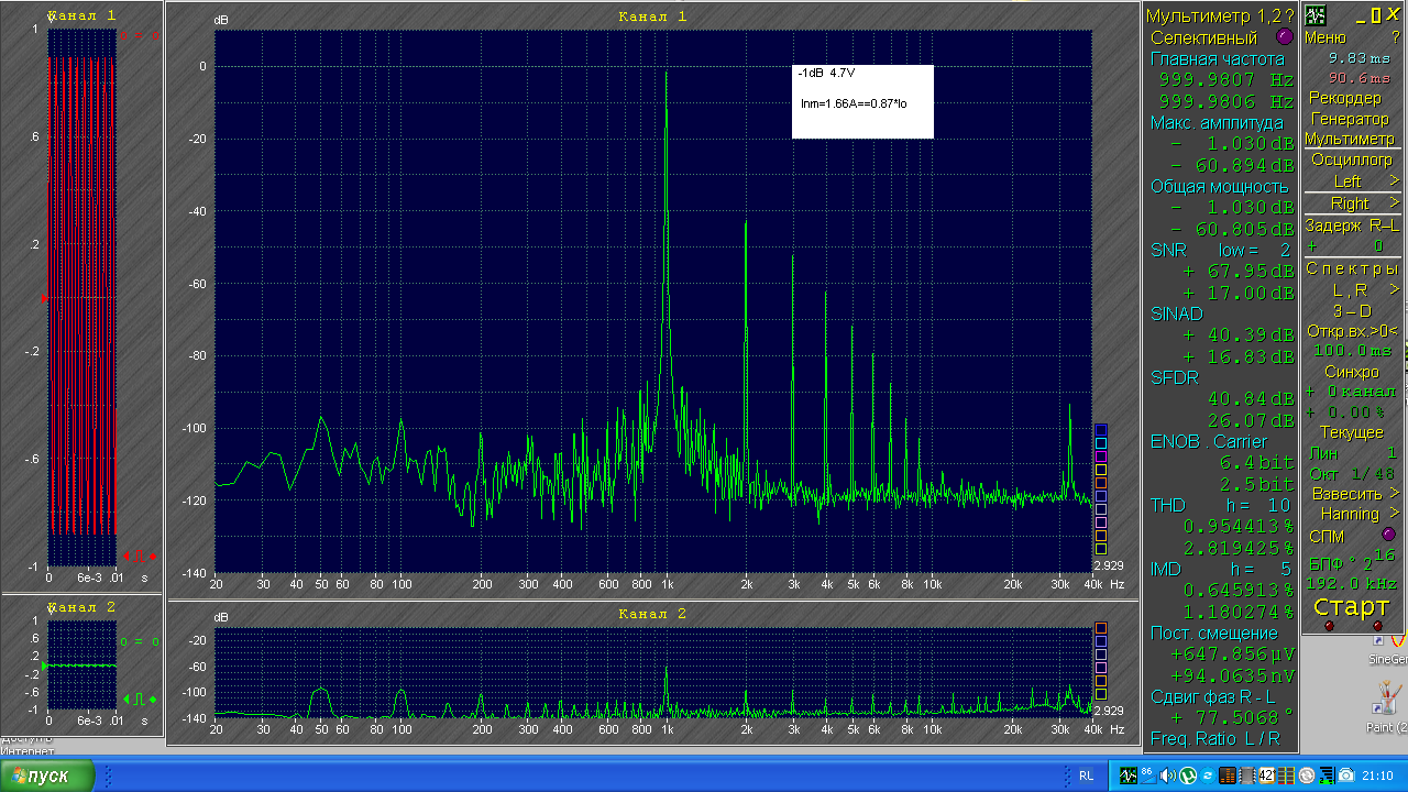

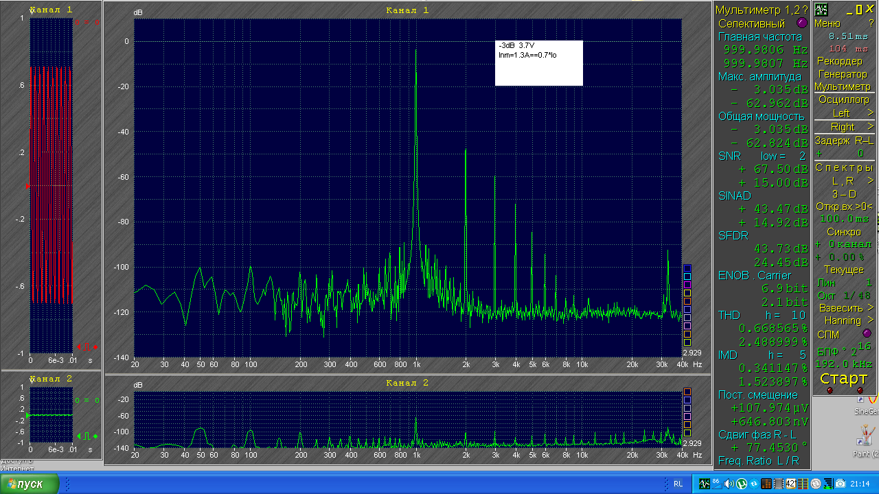

Название:	Д.1кгц 5.2В--4ом---1.90А--2.08А .PNG

    Вот спасибо-первый раз увидел спектр ИП с дросселем!
    TND, IMD в программе имеют по две строчки-какую смотреть!
    -вот-бы вы еще меандр на выходе показали ("где-то мелькало",
    что этого достаточно, "что-бы завязать с дросселем!")
