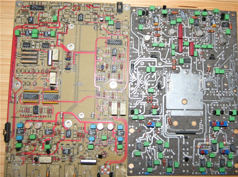

    По умолчанию По какой технологии сделана печатная плата (ссылка на картинку внутри) ?
    Фотка левинсоновской платки, вроде из предваря, раскопал в старых файлах. Лет 8 назад спрашивал у манагера-производственника, ничего внятного не ответили. Если кто в теме, раскажите плз как называеться технология, плюсы/минусы/технологии, области применения.
    Заранее признателен.
    https://yadi.sk/d/DPiBZtIagE8JF
    зы - в какю тему это засунуть не представляю...

    По умолчанию Re: По какой технологии сделана печатная плата (ссылка на картинку внутри) ?
    Это регулятор громкости из №32, сейчас его уже не делают - вместо него №52, по той же идеологии и с такими же платами. Я, конечно, не спец и могу ошибиться, но, имхо, это обычная многослойка, только маской залита не вся плата, а только дороги. Думаю, на любом производстве это осуществимо. Вопрос другой - нахрена это надо?

    Вопрос в другом, нахрена им тогда это было надо? Такие платы они ставили в очень специальные места...
    В других местах использовались обычные "зеленые".
    Эти платы не из FR4, а из чего-то другого (не помню). Возможно, к этому материалу плохо клеятся большие полигоны лака. Или лак вносит какие-то дополнительные потери. Не знаю.
    Если не ошибаюсь это материал назывался ORLON, он применяется в новой линейки, что такое не помню, от ML32 печатные платы валяются у меня на балконе , если интеерсно могу дать на анализ) Когда были на заводе нам показывали разные печатные платы, в том числе с золотыми проводниками))) которые они пробовали , сказали что orlon для звука лучшее, нежеле ранее применяемый в референсной серии фторопласт. Нажмите на изображение для увеличения.
    Интересно, что еще Вам там рассказывали и показывали? Залез в гугл, правильно ARLON.
    Совсем бегло почитал про арлон, он идет по разделу керамика, как по ощущениям, ломкий мматериал?
    Более ломкий,чем текстолит, так как не имеет волокнистой основы, похож на гетинакс
    Dопросик еще, на фотографиях дорожки выглядят толстыми (высокими), это засчет специфического покрытия лаком, или они реально толще чем на обычном FR4?
    И на фотографии 2 платы, на одной дорожки под маской, на другой без, с чем это связано, и вообще какова логика применения левинзонами этого матреиала, про это говорилось что нибудь?
    Я не мерил, но текстурно они(дорожки)ощущаются более объёмными, по сравнению с обычными PCB того же ML, в чём причина- в более толстой фольге или покрытии фольги сложно сказать...

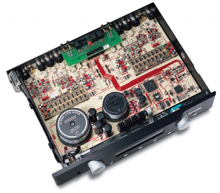

    Цитата Сообщение от индюк2 Посмотреть сообщение
    не ломайте голову, взрослые люди - это обычный понт за ваши деньги шоп сморелось круто
    Это точно. Особенно порадовало, что за 620 тысяч рублей такие характеристики.
    Оригинально выполнен ввод сетевого питания. Фактически вне корпуса.
