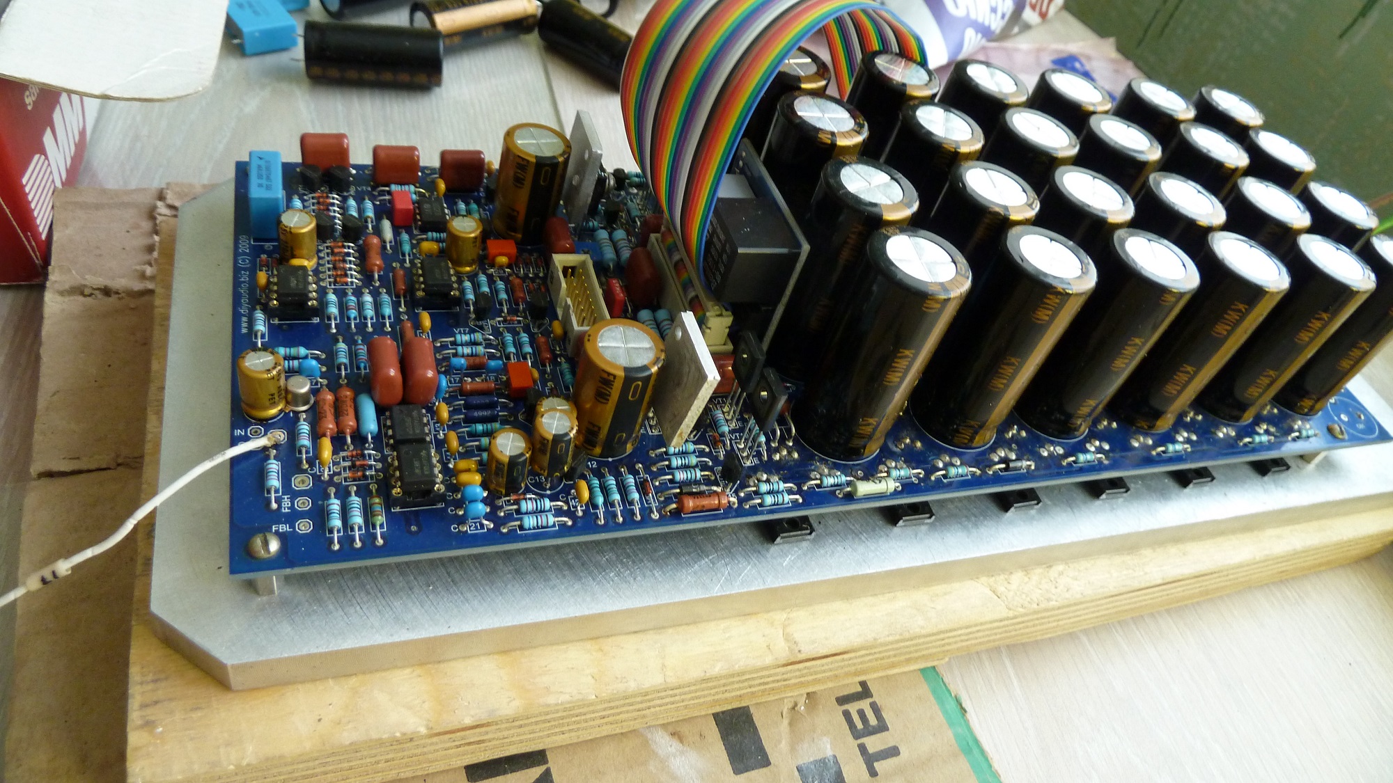

    Цитата Сообщение от apple_r Посмотреть сообщение
    Вложение 285596
    Фото компоновки узлов
    Вложение 285742
    Планировался же такой, не?

    По умолчанию Re: Собираем сверхлинейный усилитель Сергея Агеева.
    Это "пилотная" плата 100х200мм. Была сделана на одностороннем стеклотекстолите для экспериментов. По итогам плату сделал двусторонней, осталось 2 пары выходных транзисторов MJL21193/4 при питании +-25 Вольт с током покоя 170-250мА на транзистор. С общим возможным током до выхода за ОБР 10 А, что при максимальном амплитудном U=19 Вольт соответствует нагрузке 2 Ома.
    При условии не выхода из класса А каких-либо недостатков не обнаружил. Слушаю максимум на 2-3 Ваттах, поэтому разницы для меня нет.
    В классе АВ 3 пары дают заметно меньшие искажения, чем 2 пары в АВ (при равном суммарном токе покоя усилителя), а дальнейшее увеличении пар заставит его увеличить. Так что если нужна большая мощность, тогда лучше сразу делать СЛ 1:1.

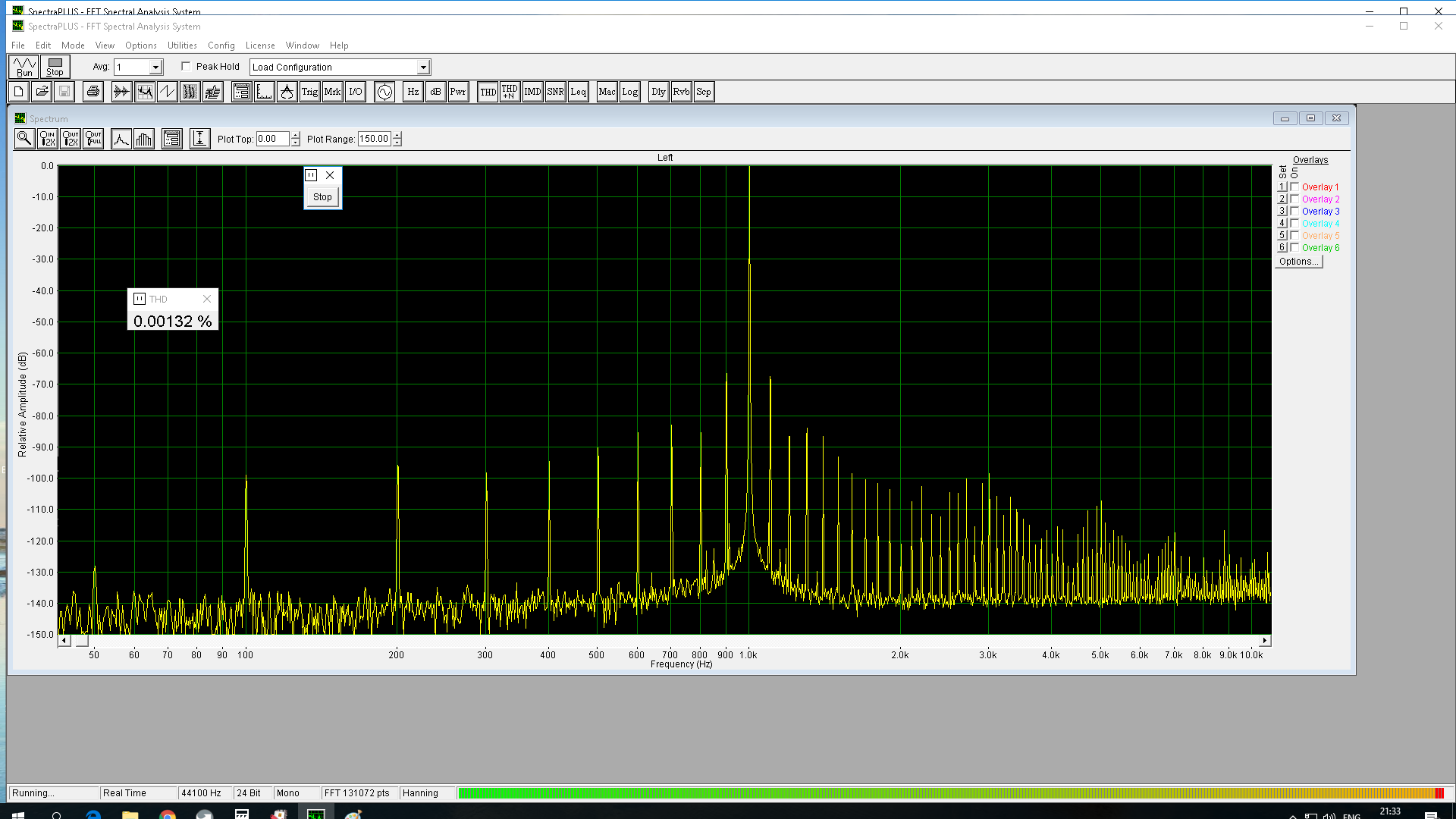

  8. #2587
    30.07.2013
    г. Саратов
    Да, это шумы карты без усилителя, когда включаешь саму на себя. Это нормально для ессенса.
    Второй карты с таким низким кни, чтобы отобразила 0.00065%, у меня нет. Притом, тот htpc собирался под нее.
    Есть внешняя с чистым шумовым спектром, но с кни 0.003%. Абсолютно не информативны для двусторонней печатки, а изменения в односторонней измеряет отлично.
    Пробовал Xonar U7 - там 0.005% - та не реагировала толком даже на версию с односторонней печаткой.
    Воткнул сегодня ессенс в обычный компьютер и замерил вход на выход карты - шум еще больше, а по искажением - минимум 0.00132% и то один раз. Обычно 0.0016%.
    ---------- Сообщение добавлено 22:47 ---------- Предыдущее сообщение было 22:38 ----------
    *на этом примере специально увеличил количество замеров для наглядности.

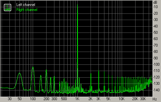

    - правильно, что увеличили количество отсчетов. Если это тест карты самой на себя (lopback), то у вас питание шумит очень сильно в этом компьютере. Гармоники 100 Гц не спадают, а должны. Посмотрите, как у других, с такой же картой.
    Вот, я нашел пример: (обратите внимание на зону вокруг тестового сигнала, 1кГц - помехи по питанию ниже уровня гармоник сигнала (2кГц, 3кГц)). Карта - тоже Xonar Essence STX:
    Т.е. помехи по питанию должны плавно спадать, начиная с 100 Гц.

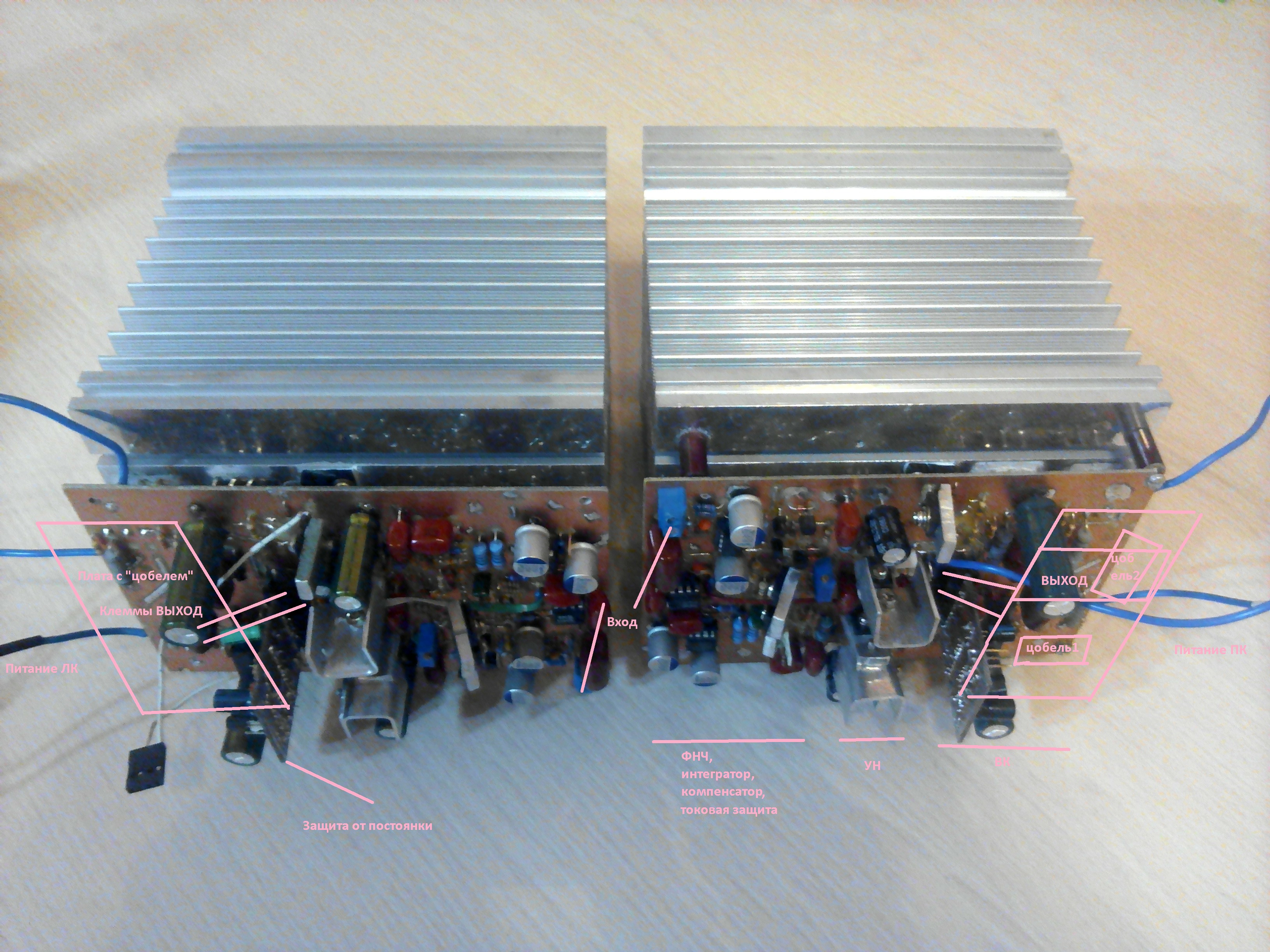

    настроил, проверил осцил-ом вторую плату усилителя. Пропустил с VT5,7 до выхода синус амплитудой от 150mV до 500mV, входит в ограничение после 250mV; форма сигнала на выходе без искажений, без аномалий и вспышек возбуждения. Ток покоя ВК пока оставил около 170mA.
    вот собственно сама плата:
