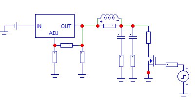

    В зависимости от ESR период колебаний (длительность выброса) чуть удлиннится (малый ESR 0,1 Ом), или выродится в единичный выброс (ESR прим. 1 Ом)
    Стаб на модели LM117. Напряжение на выходе 18В с резистором 2к для создания минимального тока стаба. LR - 22 Ома+10мкГн. Нагрузкой является резистор 47 Ом, подключаемый мосфетом IRF510, Период импульсов 10мкСек.

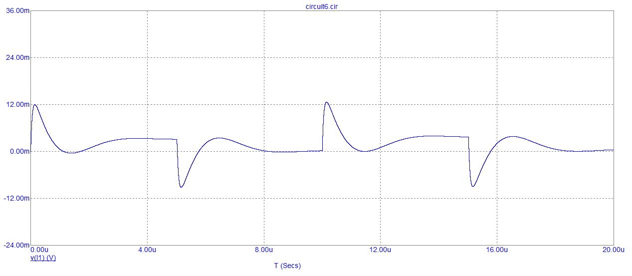

    Проверяем форму напряжения на дросселе.
    Форма при конденсаторе, ёмкостью 1мкФ с последовательным резистором 6мОм и конденсатором 1000мкФ с резистором 50 мОм (имитация ESR)

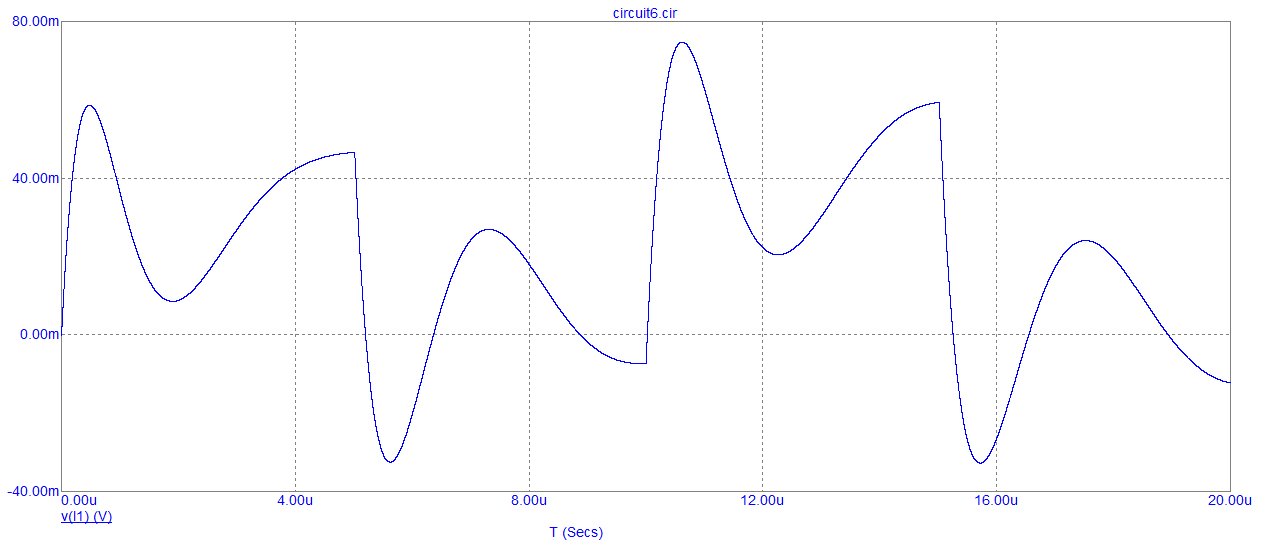

    Тоже самое, но с резистором-имитацией ESR - 0.5 Ома
    Как мне видится, не всё безоблачно в случае применения индуктивностей.
