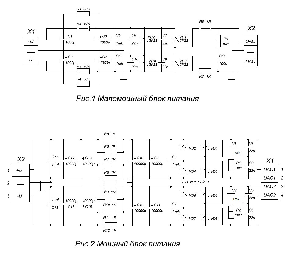

    Примечание: резисторы R1-R4, в маломощном БП надо подбирать, в зависимости от питающего напряжения!
    При сборке усилителя с раздельными БП, диоды VD5-VD8 - не нужны, и резисторы R9,R13.
    Выявилась ошибка в ПП БП, подключение снаббера, см. рисунок:
    http://s57.radikal.ru/i157/1312/63/69e7e29fe77e.jpg
    Подробности:
    https://forum.vegalab.ru/showthread....%D0%A1/page123
    все найденные ошибки:
    -полярность конденсатора С25
    -полярность диода VD8
    -наличие СМД резисторов в обвязке VT5
    Есть ли какие-то конкретные рекомендации по подбору этих резисторов? Стоит ли пересчитывать номинал этих резисторов при увеличении емкостей фильтра?
