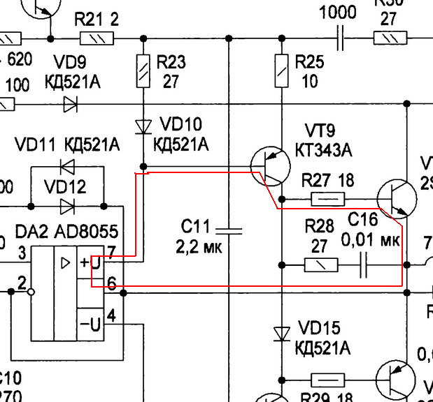

  9. #208
    06.12.2012
    Омск
    718
    По умолчанию Re: Абсолютный усилитель С. Шпака (нет, не того :))
    Нубский вопрос: как скорректирована эта петля?

  13. #212
    06.12.2012
    Омск
    718
    Второй нубский вопрос: какая расчетная полоса у повторителя на 8055?
    ПС В общем, в схеме столько переменных, что не понятно - как оно работает.
    Что тут обсуждается тоже не понятно. Сам концепт - ОК, согласен, но я бы сделал не так. Та схема, что в статье, сырая донельзя.
    ИМХО.
    ППС С Вальтером согласен, кстати. Непонятно на что работает ОУ и насколько оно (это что-то) стабильно параметрически (третий нубский вопрос).
    Последний раз редактировалось -UST-; 06.02.2020 в 23:50.

  15. #214
    06.12.2012
    Омск
    718
    Простенькая схема
  16. #215
    17.02.2014
    Екатеринбург
    2,009
    Лол што? Сложная схема? Дануна. Приводятся такие вещи в чувство следующим образом- сначала схема искуственно тормозится раз в 20- 100, отрабатываешь поведение на НЧ, потом в несколько итераций разгоняешь. Чо тут сложного? Рисуешь полную принципиальную схему AD8055 на листе бумаги , подставляешь к ней 4 транзистора , как у Шпака- получаешь простенький повторитель. Душишь его ППК- коррекцией по входу до нойз-гейна 20- 30, оно и не будет свистеть, далее по ситуации с учетом паразитов монтажа.
    Последний раз редактировалось vladimir sim; 07.02.2020 в 00:50.
  17. #216
    06.12.2012
    Омск
    718
    Ага, еще смешнее, точка суммирования между Zout open loop 8055 и RC на ее входе оказывается на выходе мощного повторителя. Чума!!
  18. #217
    17.02.2014
    Екатеринбург
    2,009
    Если ты продолжаешь доказывать это на бумаге или топчешь клаву- тебе же хуже, потратишь время попусту. ППК можно ввести двумя способами, результат будет диаметрально противоположный. И тебе ввиду недостатка знаний не разрисовать внутреннюю структуру АD8055, а без этого ты так ничего и не поймешь. Тут вы с Вальтером два сапога пара, обыкновенное застревание в мелочах. Да и беседовать с человеком, сопровождающим свои сумбурные выкладки идиотскими смайлами, ни к чему,так что давай до свидание.
    Последний раз редактировалось vladimir sim; 07.02.2020 в 00:31.
  19. #218
    06.12.2012
    Омск
    718
    Бесподобно!
    В общем, спасибо за хорошее настроение!
