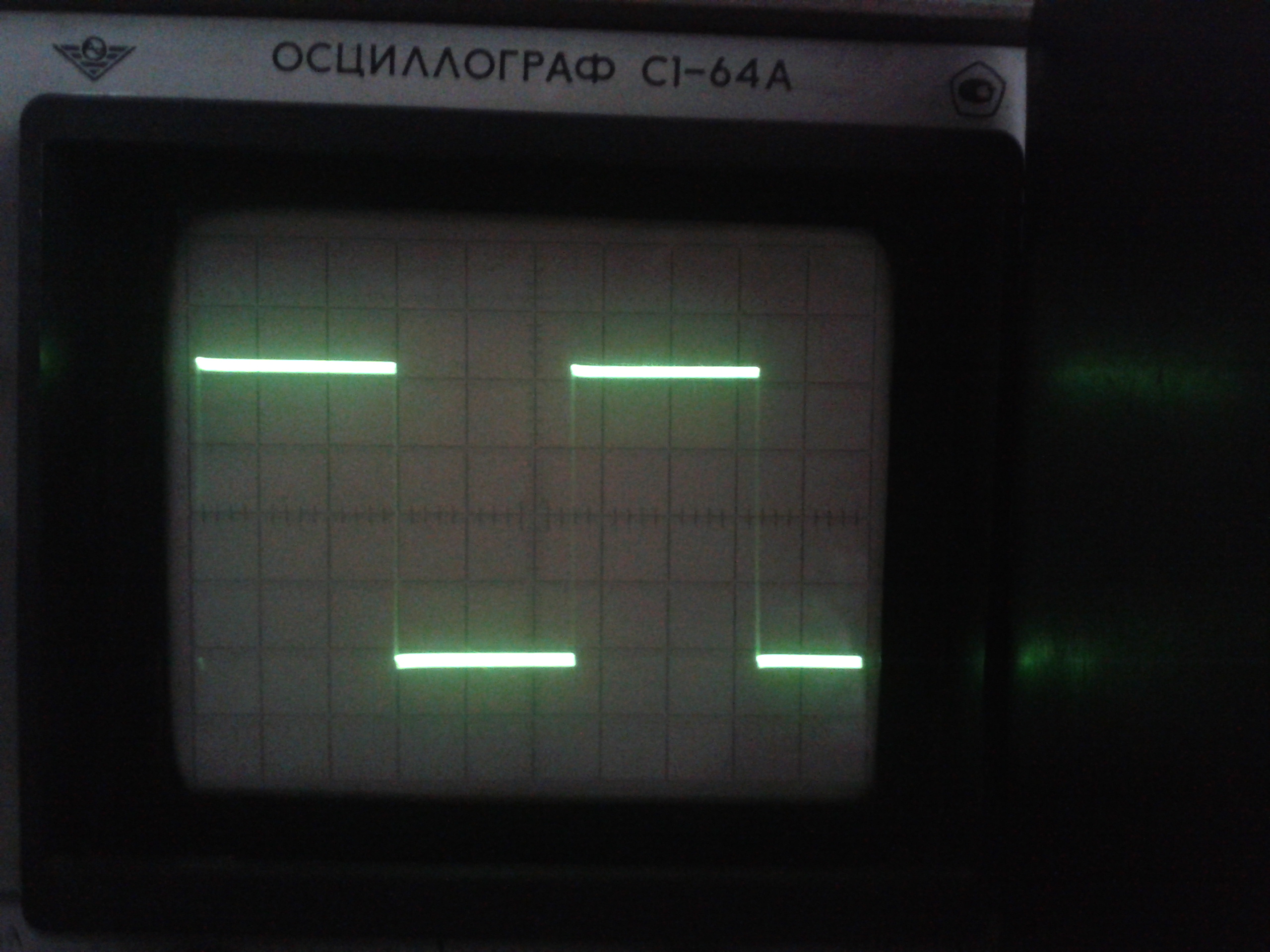

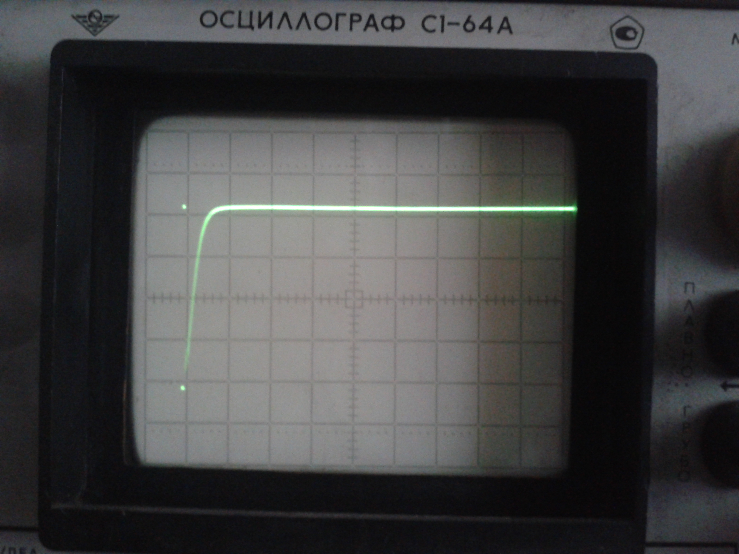

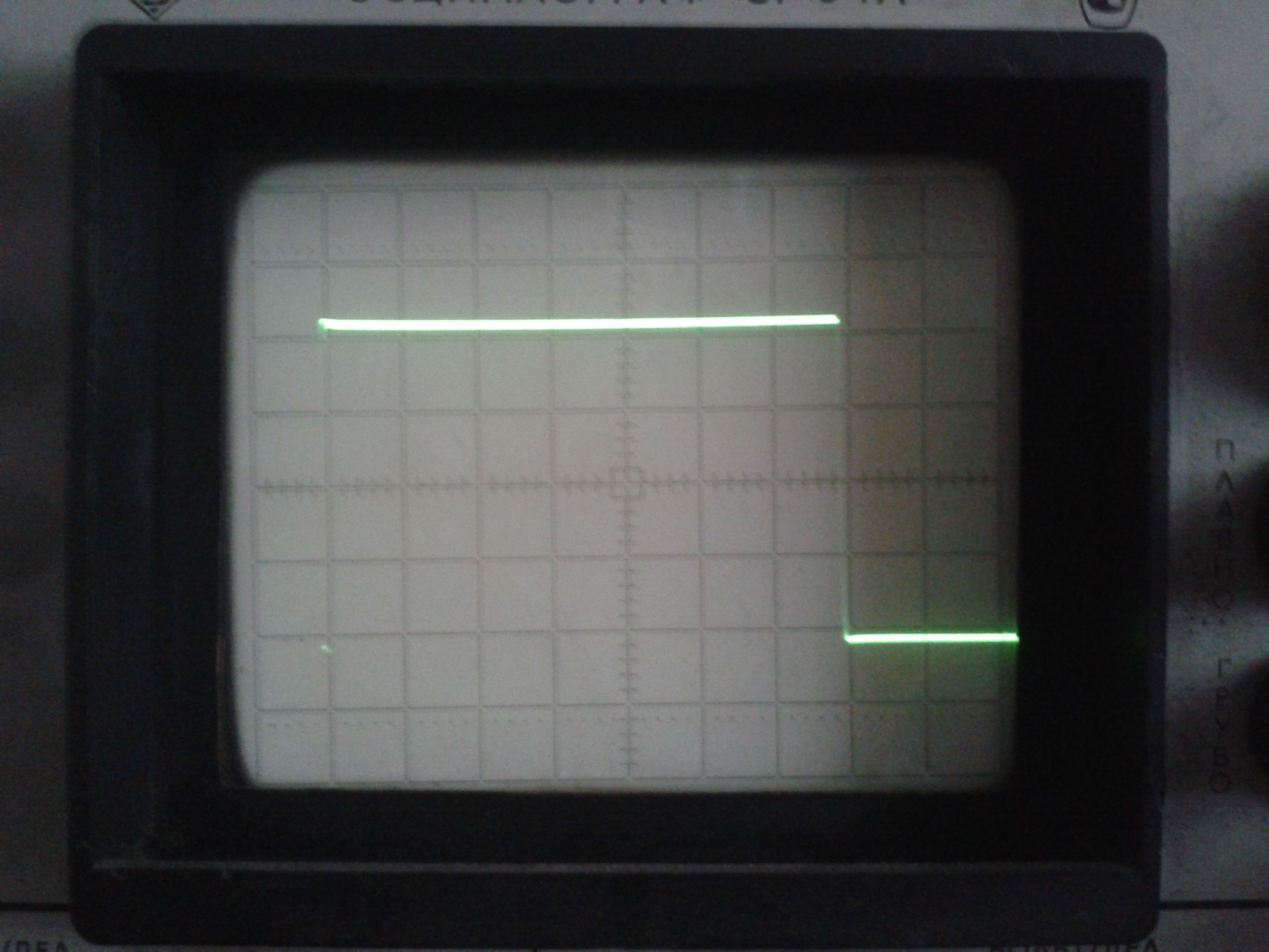

    Вновь взяться за паяльник заставило желание сделать на базе имеющихся на сегодняшний день наработок некоторую сводную конструкцию, с учётом уже наработанного опыта и имевшихся ошибок. Подобные имелись, например, применение ОУ АД823 в качестве буферного каскада на нагрузку в 2,5 кОм, по данным даташита, приводило к росту гармоник этого каскада на частотах выше 3..5кГц выше вносимых собственно усилителем искажений. Ситуация усугублялась тем, что спектр вносимых выбранным ОУ искажений, по данным Кости Мусатова, являлся жёстким и мог заметно окрасить звучание. Поэтому было принято решение об использовании интегрального буфера BUF634T для разгрузки ОУ и снижения искажений каскада до практически даташитных значений. Кроме этого был использован ОУ ОРА132, обладающий гарантированным КНИ менее 0,001% на частотах до 20кГц. При использовании же, например, ОРА827, эта цифра понизится еще как минимум вдвое.
    В усилителе была увеличена глубина ООС на 6дБ по сравнению с V.2012 PRO, а также использован УН на основе токового зеркала+каскода, вместо ОЭ в предыдущей версии.
    Уже это позволило снизить вносимые искажения (с учётом практически такой же коррекции) минимум вдвое. В довершение, был использован отработанный на версии ЭА2014 режим СуперА без использования оптопар, с жёстко стабилизированными режимами каскадов слежения за током покоя. Суммарный эффект от этих усовершенствований можно оценить в виде снижения ожидаемых искажений минимум вдвое-втрое, с учётом конструктива. Также применение режима СуперА позволяет снизить начальный ток покоя УМЗЧ и сузить спектральный состав гармоник, вносимых усилителем.
    Рассмотрим схему. Для предотвращения образования земляной петли входной сигнал подаётся на усилитель через отвязывающую от земли цепочку R2C1. ОУ ОР1, выполняющий роль буферного усилителя с Ку=-2, одновременно играет роли как лимитера при срабатывании последнего, уменьшая Ку практически на 30 дБ, так и подавителя синфазной помехи, наведённой на вход, т.к. неинв. вход подключен к «земляному» проводу источника сигнала. Буфер ОР3 разгружает ОУ ОР1, и, будучи включенным в петлю его ООС, образует с ним ОУ с мощным выходным каскадом, гарантированно способным работать в режиме А при отдаваемом токе до 5 мА и полном размахе выходного сигнала. Можно было бы применить один ОУ с большим током потребления, например, THS4061, однако скоростные ОУ (не все), предназначенные для работы на частотах в десятки-сотни мегагерц, обычно уступают в звуке уже хорошо знакомым. Это не закрывает путь для экспериментов, напротив – буфер можно исключить и использовать ОУ в корпусе СОИК8, критически важное требование-устойчивость при работе повторителем.
    С выхода буферного усилителя через цепь нуль-коррекции R22C15R25 сигнал приходит на инв. вход ОР4, который уже непосредственно управляет дискретной транзисторной частью. Сюда же заведены интегратор, компенсатор сопротивления проводов, а также общая петля ООС УМЗЧ и местная коррекция на опережение через С19.
    Усилитель в целом выполнен по схеме двойного инвертирования, как и предшествующая версия, что позволяет сохранить фазу сигнала без изменений и в то же время избавиться от синфазных искажений, вносимых ОУ. Построение дискретной транзисторной части имеет много схожего с предыдущими версиями, за исключением использования токовых зеркал и каскодного усилителя напряжения, что позволяет снизить вносимые этим узлом искажения примерно вдвое, а также повысить термостабильность, т.к. в токовых зеркалах используются СМД-транзисторы с одной ленты.
    Далее всё уже знакомо: управляемый источник смещения на шунте, система защиты на базе аналогов тиристора, выходной каскад-«тройка». Было решено использовать 4 пары выходных транзисторов вместо пяти, это позволило не изменять посадочный чертеж радиаторов и допустить апгрейд версии V.2012 PRO до описываемой.
    В усилителе предусмотрены меры по защите ОУ от статического электричества, а также от чрезмерно глубокой работы интегратора, введением встречно-параллельного диодного ограничителя.
    Налаживание усилителя практически не требуется. Из настроек – можно подобрать ток покоя выходного каскада, при установке R98, R104=1,5k он выходил около 50мА, при 910 Ом – 80мА. На последнем значении автор и остановился.
    Следует отметить, что при неисправности цепей смещения стабильная работа усилителя становится практически невозможной, что было проверено при отладке авторского экземпляра: случайно закороченный переход БЭ VT28 привёл к срывам усилителя в возбуд при включении и невозможности как-то проверить усилитель меандром. При этом усилитель оказался в глубоком режиме В, без тока покоя. После устранения неисправности всё стало хорошо. Снижение С19 до 10пФ допустимо лишь при использовании ОУ с более высоким вторым полюсом, чем у ОРА132, например, с ОРА827. Стоит также проверить стабильность запуска УМЗЧ, подавая сетевое напряжение через лампу.
    Порог срабатывания клиплимитера определяется номиналом R31, по дефолту он будет работать по факту ограничения.
    Для использования с усилителем рекомендуется разработанная автором система защиты для мощного УМЗЧ, содержащая в себе всё необходимое для питания индикатора клипа и светодиода оптопары, а также позволяющая реализовать плавное нарастание громкости при запуске и многое другое.

    Можно посмотреть тут , прочитав несколько постов ниже. Также учтите, что замер делался "в лоб", без создания профиля искажений карты.
    Без обвязки (на клеммах УМЗЧ и примерно такой же технике измерений) изначальная версия из п.1 давала 0,0004%.
    Как несложно догадаться, последняя версия будет лучше из-за сильно сниженной коррекции и каскодов в УНе. Ну и трассировка земли тоже..
    Вот, кстати, меандр 1кГц с выхода уся.
    Смотреть нечего вообще. Меандр и меандр.
ID:	258578   Нажмите на изображение для увеличения.
