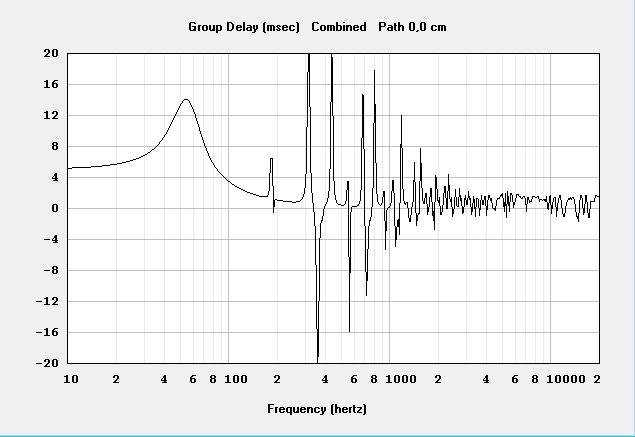

    rogozhin, а есть график ГВЗ лабиринта из первого поста?
    Теория для незаполненного. Сейчас найду. У заполненного думаю, что выброс много меньше, т.к. АЧХ порта изменилась значительно.
    Так это же типичная ГВЗ ФИ. На импедансе два горба с провалом?
    У незаполненного.
