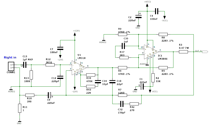

    igorkuz, у меня вот дилемма: ИТУН с сайта Линкора, инверсное включение по схеме Линкса, или вот такая хитрая схемка:
    Что посоветуете, какие особенности звучания схем?
  15. #2154
    11.06.2005
    2,057
    По умолчанию Re: LM3886, как её готовить и как её есть :)
    ~D`Evil~, Автор этой хитрой схемы тов. Mauro. Делайте - не пожалеете. Печатки и полную документацию я выкладывал в ветке. Если не найдете - пишите.

    igorkuz, ну чтож, как соберу, поделюсь впечатлениями. Заодно будет уже с чем сранивать.
  17. #2156

    Только номиналы и точность резисторов - как на схеме - железно.

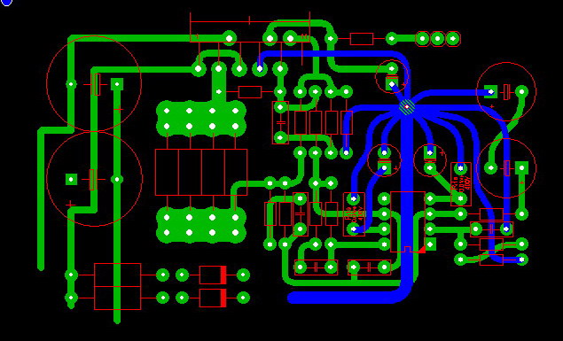

    off: К усилителю ВП подбирал все резисторы одинаковые в два канала, плюс ко всему выбирал одинаковые транзисторы из 100 штук
    P.S. Кстати, у LM нет какой-либо "чудесной" компановки дорожек на плате при которых она генерить начинает? А то у ТДА7294 такая особенность: при протягивании всего одной дорожки там где надо, генерить начинает стабильно .
    Разводка под схему Мауро получается пока примерно так:
    Думаю вот как лучше оформить Mute и пустить цепи питания операционника...
  19. #2158
    11.06.2005
    2,057
    ~D`Evil~, Хлипковаты дорожки по питанию. Есть печать на которой работает все что ни всунь. Респект Satana99
    Ну это я само собой поправлю Обычно я все компоную, потом уже корректирую габариты, толщину дорожек и т.д.
    Ссылку на плату Сатаны можно? А то я рыл когда ветку, так там вроде только наброски были.
