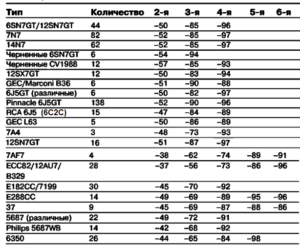

  19. #2018
    17.05.2014
    г. Могилев
    1,976
    По умолчанию Re: Лучший гибридный усилитель?
    Знаем мы Ваши виртуальные анализы виртуальных схем...
    сегодня только такие как Вы относятся к моделированию скептически. Прежде чем браться за паяльник схему лучше предварительно промоделировать, изучить ее поведение при различных настройках. Это поможет сэкономить время разработки и повысить качество достигнутого результата.
    А то что виртуальный анализ на 100% совпадает с испытаниями в железе подтверждают многочисленные исследования, в том числе и данные приведенные в книге уважаемого Моргана Джонса. Вот, например, усредненные данные по спектрам некоторых ламп из его книги

    из приведенной таблицы видно что рекламируемые Вами лампы 6С5С (6J5, 6J5GT) не имеют преимуществ по сравнению с 6SN7 (6Н8С), а ряду ее модификаций даже уступают
    p.s. заменил в таблице 6С5С на 6С2С по замечанию Сухорукова, был неправ, понадеялся на память
    Господин Петров, я не рекламирую никакие лампы. Кроме того, аналогом 6J5 является не 6С5С (другая электродная система), а 6С2С. Вы бы хоть немного изучили вопрос, прежде чем писать на эту тему.
    Что касается моделирования, то я его использую давно и плодотворно, но не пытаюсь по результатам моделирования делать выводы о качестве звука и не отождествляю схему "в железе" и виртуальную модель, чем постоянно грешите Вы.
