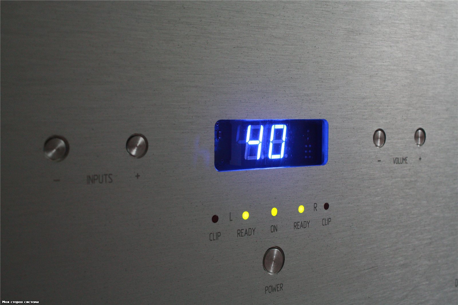

    1. Модификация 2008 г.
    Прослушивание:
Название:	PA LZ_VL_v2.0.GIF
Название:	Задняя панель.jpg
Название:	РГ и индикация.jpg
