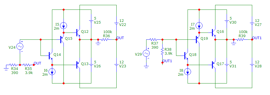

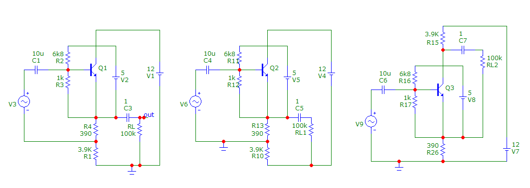

    Размышляя над схемами, подобными этой:,
    я заметил, что у конструкций такого типа есть очень большое преимущество: в предварительных каскадах не нужно переходить к полному размаху напряжения на выходе.
    Сначала я занялся вот этим:
    Не хочу разводить здесь споров, но для себя я пришел к выводу, что такая структура не имеет общей оос (в общепринятом виде), в связи с чем ее линейность будет определяться исключительно линейностью преобразователя напряжение-ток, то есть буфера.
    Переходя к двухтактной схеме, получаем искомое:
    Поскольку нагрузка включена между эмиттером и коллектором, я проделал следующее:
    Это привело конструкцию к более-менее привычному виду и дает возможность улучшать ее линейность привычными методами, не теряя при этом ее преимущества.

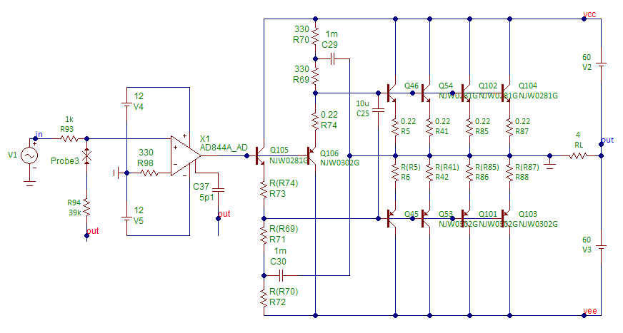

    Первая "тупая" итерация выглядит так:
Название:	Усилитель без УН.gif

    По умолчанию Re: Усилитель "без УН" повышенной мощности
    Эта топология периодически всплывает на веге
    https://forum.vegalab.ru/showthread....=1#post1020236
    Там вся тема посвящена подобным решениям. И много еще подобного. Сходу вспомнил только эту.
    Если не вдаваться в холивар "пос это или оос", то для этой штуки работает правило - повторитель с К=1, охваченный ПОС по напряжению для получения К=N, имеет искажения в N раз выше.
    Поскольку ПОС охватывается и выходной каскад в том числе, который некисло генерирует искажения, получаем не самую лучшую картину нелинейных искажений.
    Поэтому в "наезднике" ПОС охвачен только предварительный повторитель-буфер с паталогически низкими собственными искажениями - и в итоге они стабильно на 20 дБ ниже искажений всего УМ.
    Но плюс твой топологии - не нужен трансформатор.

    Я неожиданно осознал, что по схеме на картинке с преобразованиями все же есть обратная связь - по току нагрузки.
    Потому что ток нагрузки течет через эмиттерный резистор. Плохо соображаю, но похоже, в противофазе.
    В окончательной конструкции сопротивление нагрузки много меньше делителя ос, так что его влиянием можно пренебречь, мне кажется.

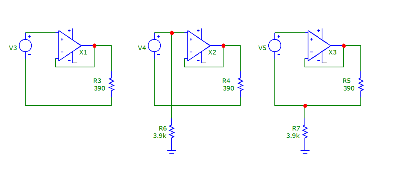

    Все подобные схемы так и или иначе сводятся к этому принципу. (источники питания соединены с землей на этой схеме)
    И там работает правило по искажениям, о котором я упоминал выше.
    Вариации обычно связаны с разными точками подключения земли.
    В твоем случае она привязана к инвертирующему входу ОУ
    В твоей схеме в петлю ООС повторителя включен ВК.
    Но потом ты с помощью ПОС разгоняешь усиление и вместе с ним искажения - ровненько в Ку раз.

    Без споров не получится?
    Ключевой момент:
    Эквивалентны ли эти схемы?:
    По поводу итоговой схемы, лично мое мнение - обычный усилитель с ООС, у которого ВК включен с ОЭ.
    Таким образом вся предварительная часть работает с низким напряжением, что значительно упрощает схему.
    Надо теперь ее правильно скорректировать, чтобы не терять усиление на ВЧ. И будет отлично.

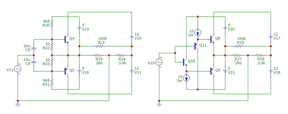

    Да какие там споры?...
    Я лишь имел в виду, что подобные схемы можно рассмотреть с такой точки зрения
    1 Усиление повторителя с Ку=1 разгоняем ПОС до "нельзя".
    А потом включаем резистор, который ограничивает "разгон" - вариант 2 (как у тебя, только с другой точкой подключения земли) или 3, как я рисовал выше.
    В варианте 2 К=10,
    в варианте 3 К=11.
    Брать ли эту точку зрения для рассмотрения - это кому как нравится.
    PS вся математика, если оперировать ПОС, работает тютелька-в-тютельку. По крайней мере, для расчетов усиления и уровня нелинейных искажений она годится.

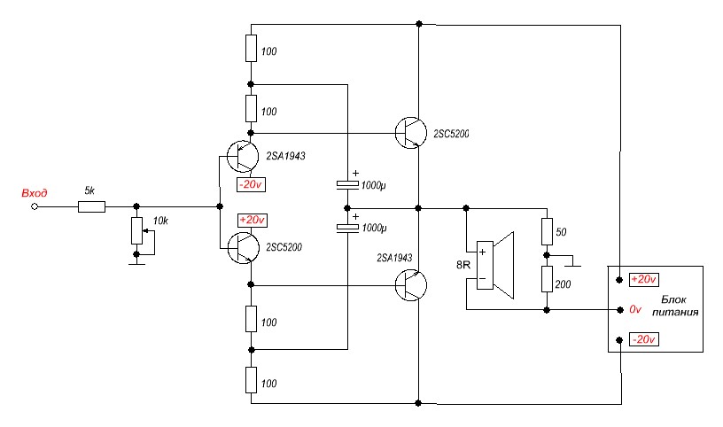

    https://forum.vegalab.ru/showthread....=1#post2265762 Главная проблема таких схем в подключении к источнику. Если источник балансный и правильно соединить земли - проблем нет. Хотя по моему опыту - при балансном подключении от соединении земли только вред. Она вообще не нужна.

    Да нормально оно работает с плавающим источником питания. Еще можно в верхний делитель ООС поставить кондер, чтобы на ВЧ вырождался в повторитель, отличное решение, когда надо использовать по полной низковольтный источник типа аккума на 2.4В

    Хех. Антон, значит со слаботочным каскадом УНа, работающим на крайне стабильную и сравнительно низкую нагрузку (в наихудшем случае не более 1/10 от тока покоя, а обычно еще на порядок меньше) нам искажения не нравятся.
    А переведя это же самое усиление в сильноточный каскад с АБ и хз какой нагрузкой с гарантированно кривой фазой вдруг
    Л - логика.
    А что изменилось? Нагрузка по отношению к ВК включена так же.
    Изменилась только точка "приложения усилия".
    В классическом случае нужно на вход повторителя относительно земли подать полное напряжение на выходе+входной ток .
    В текущем случае только входной ток.
    И мне не искажения не нравятся. Мне не нравится переход от околонулевого напряжения разностного сигнала к высокому напряжению на выходе УН.

    Так называемый "вывернутый" выходной каскад широко используется в усилителях фирмы QSC, с тем исключением, что выходные транзисторы посажены коллекторами на землю. Это удобнее для охлаждения - не нужны изолирующие прокладки.

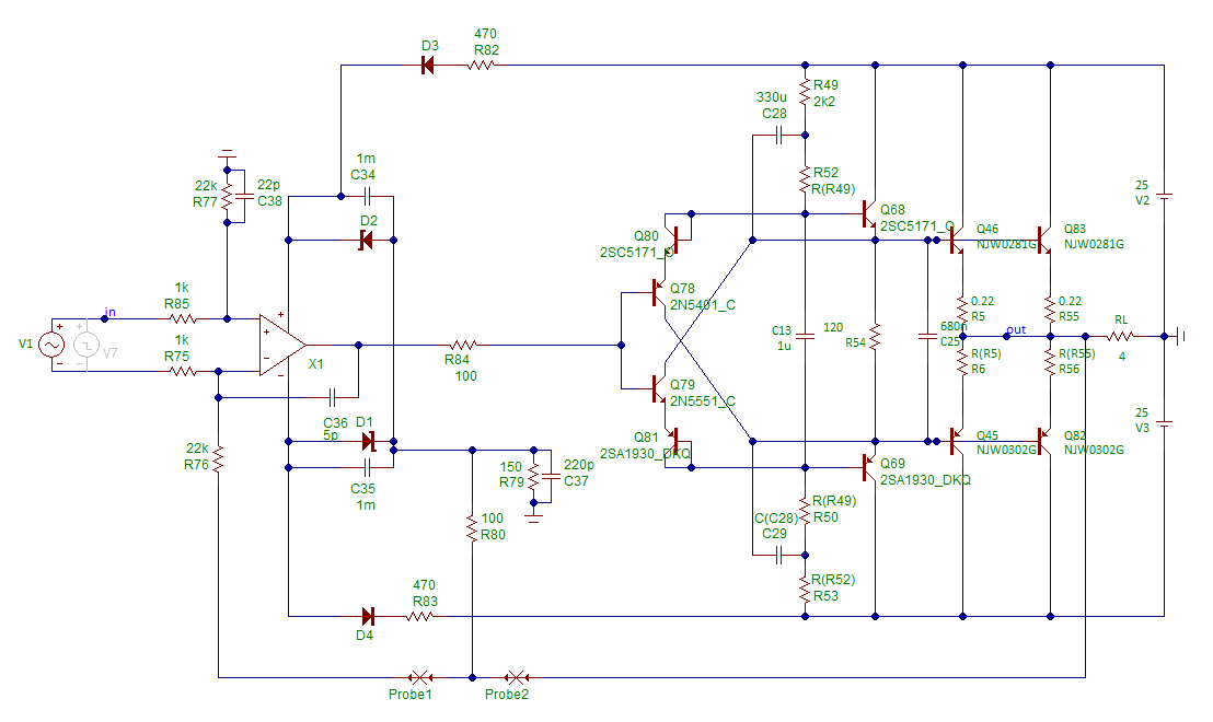

Название:	Буфер обмена-1.gif
    Так можно в рамках концепции обойти проблему плавающего источника питания.

    И кстати, подбором делителя на среднюю точку питания можно исключить клип ВК
    Заменой на плавающий источник сигнала. Что в стерео сразу приводит к необходимости "изоляторов" сигнала.
    Нет, здесь землю можно к любому концу источника подключить. Там смысл в делителе от выхода на среднюю точку питания ОУ
    землю можно
    Попробовал - на DC свипе сразу вылетает по синфазке по входам ОУ. Так что остаюсь при своем мнении - Ежели у Вас убыло, то у кого то прибыло!
    Макетировал этот вариант с параллельниками. Приборно все подтверждается - искажения растут. Причем спектр становится неприятным, нечетные вылазят. Бросил эту затею.
    Ну правильно. Поэтому под этот принцип подходит только повторитель с глубокой ООС, у которого начальные искажения крайне низкие.
    По итогу получаем такой же результат, как с обычной ООС, только с помощью точной настройки пос (о чем здесь где-то уже писали).
