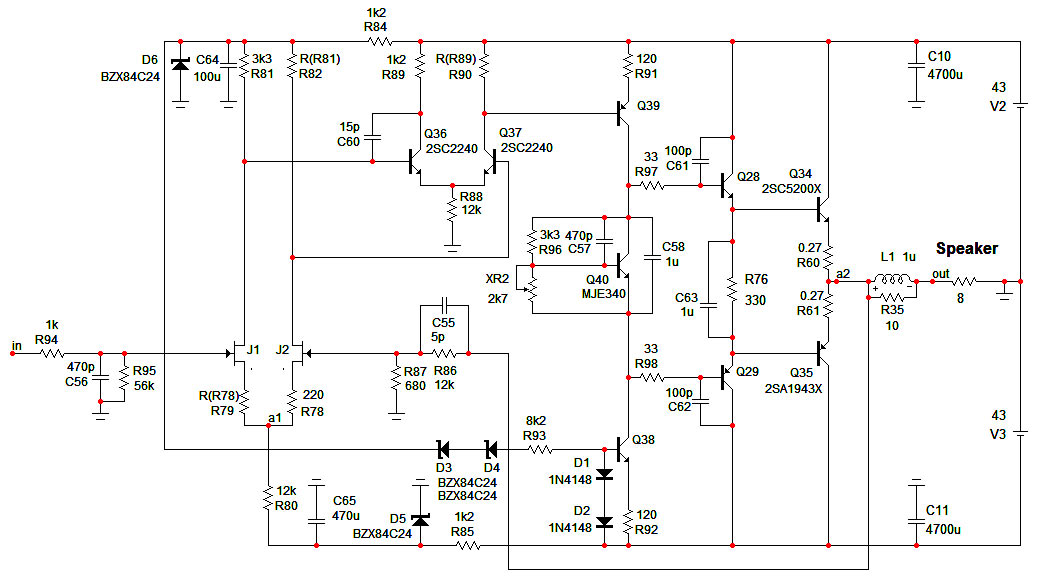

    Прослушивание выявило значительное различие в звучании усилителя, схема которого во вложении, с конденсатором между базами выходников и без него (С63 по схеме).
    Различие в воспроизведении середины и верха, такое впечатление, что без этой емкости звук детальнее, а с ней как будто почище.
    Однозначно решить какой вариант правильнее и лучше не могу, а сравнить толком не с чем - дома десяток разных усилителей и все очень по-разному звучат. Что интересно, при исключении разделительного конденсатора (MKP) со входа, на слух различий не выявил. АС, на которой проводилось сравнение, правда, не высокого качества.
    Интересно, кто что думает по этому поводу.

    R99 и R100 действительно таких номиналов?
    24.11.2009
    Украина, Запорожье
    550
    По умолчанию Re: Межбазовые емкости
    изначально да, сейчас они замкнуты.
    еще ток через УН чуть больший (R91\R92)

    С63 неправильно включен, его надо включать на базы выходных транзисторов - это принципиальный момент!
    Можно глянуть, как это сделано в УМЗЧ С.Агеева и Л. Зуева, там конденсатор отделен от эмитеров резисторами.
    ЗЫ R99-R100 при этом можно уменьшить на порядок-полтора.

    Драйверный каскад должен работать в классе А. Здесь это не выполняется.
    R76=330 Ом ? поставьте 33-56 Ом

    Да нет же, разница как раз велика, и обнаружена была почти случайно. Нужны они, как я понимаю, для ускорения рассасывания заряда с баз тр-ров при переключении.
    выше написал уже, R99\R100 замкнуты.
    Транзисторы предвыходные 2sa965\2sc2235, у них по даташиту мощность рассеяния 900мВт, в таком режиме на них 400мВт рассеивается.

    Ну да , именно для этого . Эти ёмкости делают симметричными токи заряда и разряда паразитных ёмкостей выходных транзисторов , что особенно важно на самых высоких частотах , а также при возбуде - ёмкость уменьшает шанс выгорания транзисторов из-за сквозного тока . Более подробно я про это писал вот тут , в посте 8 -

    У меня противоречивые результаты. В одних вариантах ВК установка конденсатора значительно, до 5 раз, снижает искажения, в других - не приносит никакого результата или дает ухудшение. В случае, когда улучшение есть, величина емкости имеет оптимум, в одном варианте получилось 6 - 10 мкФ. Если ставить больше или меньше, например, 1 или 100-1000 мкФ, положительный эффект меньше.
    Я анализировал в симуляторе и только по критерию искажений, сквозные токи меня не интересовали.

    Согласен, в симуляторе то же заметил.
    Вот думаю, какую мощность целесообразно на них рассеивать, сколько тока можно дать?
    На плате стоят неудобно, если заменить на тр-ры с возможностью крепления радиатора-флажка, он туда просто не встанет.

    Тут ещё вопрос - на каких частотах проводился анализ . Дело в чём - на самых высоких частотах , где конденсатор не успевает перезаряжаться и работает как "батарейка" - он уменьшает искажения , именно из-за симметрии перезаряда паразитных ёмкостей . На низких частотах - его влиянием чаще всего можно пренебречь . А вот на средних частотах , порядка нескольких килогерц - этот конденсатор успевает заметно зарядиться и разрядиться в пределах одного периода сигнала .... в этом случае он должен увеличить искажения . А если мы сделаем его ёмкость очень большой , порядка 1000 мкф , чтобы он даже на басах работал как "батарейка" - тогда он начнёт изменять своё напряжение после мощных "вспышек" сигнала , и начнёт модулировать ток покоя на инфранизких частотах , примерно как при тепловых искажениях . То есть , этот межбазовый конденсатор весьма "проблемный" , так сказать .... эффект от него неоднозначен . Кстати , у меня тут недавно возникла любопытная мысль , как эти проблемы с конденсатором устранить полностью - надо бы это попробовать .

    Я моделировал на 20 кГц и на относительно коротких временных отрезках. Поэтому, когда я ставил 1000 мкФ и получал ухудшение, это вряд ли был эффект низкочастотной модуляции тока покоя. Спектр искажений менялся ощутимо.
    Я думаю, оптимум емкости, который задает некоторую постоянную времени перезарядки, как-то завязан на другие постоянные времени, имеющиеся в ВК или около него. Какие именно, я разбираться не пробовал. В простом ВК - тройке Дарлингтона - конденсатор давал улучшение. В сложном ВК, который я примени в своем усилителе, я получил ухудшение, что меня не удивило - каскад уже был вылизан до получения минимума искажений.
    Я думаю, нужно исповедовать практический подход - во-первых, прослушивание, во-вторых, моделирование окончательного варианта ВК с расчетным током покоя совместно с каскадом УН, чтобы определить, будет ли емкость давать улучшение в данном случае. Может оказаться, что лучшие результаты даст емкость не между базами выходных, а предвыходных транзисторов. Получается, что этот конденсатор "режимозависим" и его нужно подбирать так же, как и оптимальный ток покоя.
