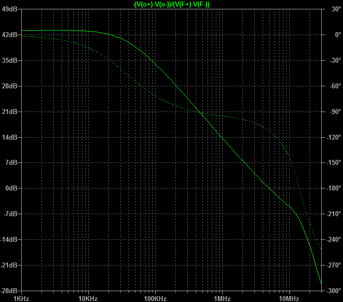

    Отличие от большинства представленных на веге усилителей в коррекции.
    График петлевого усиления для них (в зависимости от выбранного усиления для Beta22) выглядит приблизительно вот так:

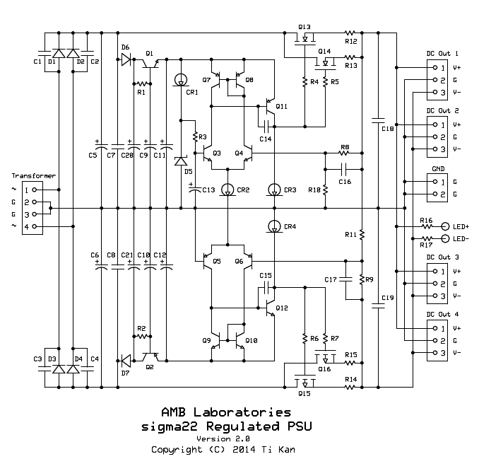

    Так как основной каскад усиления напряжения выполнен по схеме с общим эмиттером и опирается на плечо питания, то требуется стабилизированное питание. Автором предлагается использовать модуль с названием Sigma22 со следующей схемотехникой:
    Описание:
    https://www.amb.org/audio/sigma22/
