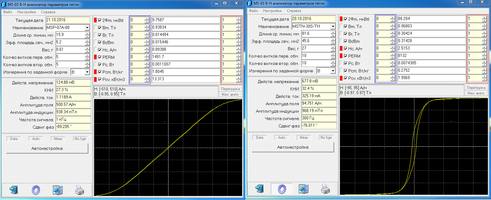

    Понятие *аморфный*, *нанокристаллический* - слишком общие, не все они подходят для аудио, нужно измерять параметры и смотреть кривую намагничивания. Во многих случаях индукция насыщения у них меньше, чем у стандартного электротехнического железа. Даже у тех намотчиков, кто не впервые имеет дело с такими сердечниками, не всегда получается приемлемый результат (проходили через мои руки такие трансформаторы).

    Пмсм, универсальный и очень удобный параметр при оценке линейности – отношение магнитной проницаемости к коэффициенту прямоугольности. На картинке ПГ сердечников с разной проницаемостью. На непросвещённый взгляд более линеен левый сердечник. Однако это не совсем так, при введении зазора в правую нанобаранку, её проницаемость снизится, а кривая намагничивания будет более линейной по сравнению с левым конкурентом.Нажмите на изображение для увеличения.
