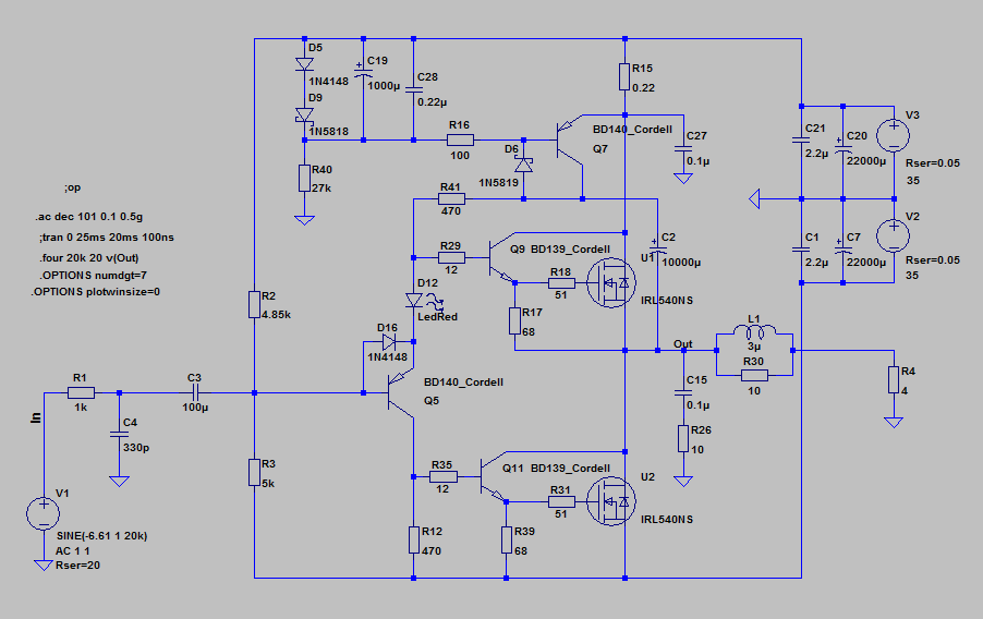

    Господа, просьба покритиковать/обсудить данную схему. Основная идея - избавление от лишних активных элементов на выходе ЦАП.

    1. Требуется защита выхода на реле или мосфете.
    2. Требуемую площадь радиатора посчитали?
    3. С источником питания определились (SMPS или классический)?

    Вас только входная цепь заинтересовала или выходной каскад?
    А громкость как регулировать будем, в цифре перед 1794?
    Я уж не говорю про глупости типа VT1 и ФНЧ 1-го порядка.
    P.S. И чета у меня цифры на схеме по арифметике не сходятся. Типа постоянки на выходе, и мощности на выходных транзисторах.

    Основная идея автора, короткий тракт, простота и качество звучания, потому что все усилители не звучат кроме его разработки с фильтрами частот в самом усилителе, потому что фильтры в колонках это отстой, 1 усилитель должен озвучивать одну головку ВЧ, 2 усилитель СЧ и 3 усилитель НЧ (короткие ролики на Ютубе уже штук 20), вроде как имеются даже патенты которые обещал показать, но пока воз и ныне там.. Но потихоньку все эти разработки становятся сложнее, много затратным предприятием, но все равно все усилители отстой, а вот класс А это эталон. Причем никаких измерений не приводятся кроме сомнительного КНИ, причем КНИ на 20КГц ниже чем на 1КГц.

    Схемотехническая шизофрения. Впрочем, как все схемы у данного автора (Firsrt, запомнился воинствующим идиотизмом, выпнут с Веги), который к тому же ворует чужие схемы
    Предлагаю разбомбить

    На счёт ВК очень сильно напоминает Никитина/IDDQD
    Вот нарисовал интересный ВК:
    Вложение 429014Вложение 429015Вложение 429016
    Только автор схемы в шапке сделал термостабилизацию через одно место. Вольтдобавку применить не догадался, пришлось сделать два этажа питания
    "Короткий тракт" - идея неплохая, хотя и немого утопическая.
    Главное - не делать из этого фетиш, поскольку можно так доукорачиваться. что о каком-то качестве придется забыть.
    Что прекрасно видно на схеме из первого сообщения.
    (ну и не следует забыввть, выбрасывая "лишние" каскады и перебирая волшебные проводочки операционники - что в студии синал уже прошел десток-два оперов в пультах. И в лучшем случае 5532, а то и 4558.)

    Какие схемы и у кого он украл? Схемотехника данного автора меня заинтересовала из-за положительных отзывов людей, которые перешли на данную концепцию после очень длительного поиска идеала! На Веге ранее была опубликована схема симметричного повторителя, ее снесли в отстойник, а схема работает и показывает отличные результаты

    Но тут-то вовсе не "симметричный повторитель", да и другие идеи порочны.
