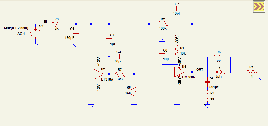

    Может лучше так ?
    Идея отсюда https://forum.vegalab.ru/attachment....9&d=1192665399 , модель LM3886 с www.diyaudio.com. В архиве модель для LTSpice. Симулятор показывает 0.04% искажений LM3886 в одиночном включении на 20кГц 10В амплитуды на 4 омах, что приблизительно (немного больше) как в действительности. С LM318 искажения падают до 0.0003%
    Схема имеет очень глубокую ООС на ВЧ, благодаря нетрадиционной коррекции (обратите внимание на C3, усиление LM318 используется почти полностью).
    Я такую схему сделал себе где-то год назад. Про Yawen не знал, думал, что это я такой умный, упростил Литаврина Практика показала, что ОС на ВЧ надо снижать и существенно, я делал коррекцию вокруг 318, как в даташите. Впрочем я не пробовал 100пф на землю из суммирующей точки как у Вас. Если кто будет делать, пробуйте и так и так, может будет хорошо. Обязательно нужен ФНЧ на входе и LCR на выходе. По-хорошему не тестировал до сих пор, в связи с личной занятостью, но играло, явно не заводилось (постоянка на выходе была, кхм, постоянной ) Схема, на мой взгляд, имеет потенциал нового народного усилителя на LM, по крайней мере для НЧ-СЧ каналов усиления.
    У вас тоже были R7, R8, C3 (по моей схеме) ? Без них, естественно, заводится. 100pF не просто так, нужно учитывать, что ещё есть и 15pF с выхода.
    Истина где-то там...

    По умолчанию Re: LM49710+LM3886=?
    Да, R7 у меня был равен R2, а R8=R3. C3 у меня нет, т.к. я боялся его форсирующего эффекта на ВЧ. Про 100/15 это понятно, тут надо оценивать все в целом. Я просто сторонник коррекции увеличением ООС "на местах", а у Вас получается ослабление сигнала в суммирующей точке. Но, повторюсь, надо делать и так и так, а потом смотреть, что будет лучше в реале. Вы в симуляторе свой вариант на выход из перегрузки не гоняли?
    Последний раз редактировалось A.R.; 10.11.2007 в 12:28. Причина: перепутал
    Самое интересное, что 100/15 не ослабляет, а наоборот усиливает глубину ООС на "очень" ВЧ. R2/R3 = 10, а ёмкости 100/15 = 6.7, т.е. Ку на ВЧ будет меньше, и соответвенно ОС глубже.
    ] Вы в симуляторе свой вариант на выход из перегрузки не гоняли?
    Не, а смысл? В реальности наверняка всё будет иначе.
    Сделал на макетке Да коррекция конечно из симуляции не заработала Но заработала с небольшими изменениями. Искажения на 20кГц должны уменьшаться (может померяю потом) более чем в 10 раз.

    Померял я глубину ООС на 20кГц. С LM318 - приблизительно 65дБ, без (усиление как в даташите) около 25дБ. Итого 40дБ разницы, т.е. по идее искажения на 20кГц могут уменьшится в 100 раз. Вот фотоотчёт

    Проблема в том как эту схему сделать устойчивой. Если особо не хитрить то выигрыша на ВЧ по петлевому усилению не будет, всё коррекция задавит и соответсвенно искажения не уменьшатся.

    LM318 имеет двухполюсную корекцию, поэтому у неё очень большое усиление на 20кГц (хотя как оказалось тут это ненужно). Плюс она ещё достаточно линейная при большом диф сигнале, поэтому существенно лучше для этой схемы наврядли что-то найдётся. Ну а вообще тут конечно подойдут и другие операционники (мне интересно попробовать LT1363), но для них у меня либо нет моделей либо нет их самих .
    Маладца! Только не понял, зачем 1пф конденсатор нужен, впрочем, не важно. А как насчет подать на нее музыкальный сигнал и ткнуть щупом осциллографа в суммирующую точку?
    Да, тыкал визде, всё в норме, завтра если надо могу сфотать. 1pF оказалось достаточно, для устоичивости, видимо из-за того что LM318 повысокочастотней LM3886. По идее лучше взять что то типа AD744 и закоректировать её так чтоб она была похожа на LM3886, тогда можно поставить делитель как у Yewen-a. Хотя думаю, что больше 70дБ глубины ООС на 20кГц с одним ОУ не сделаешь.
    Обязательно сделайте. Это ж готовый разностный сигнал, приведенный к входу. И его можно посмотреть с оторванной 318-й и с подключенной, т.е. оценить Кг с коррекцией ошибок и без.
    Я смотрел на выходе LM318, сверял с симуляцией. Уровень такой-же как и в симуляции. В точке ссумирования посмотреть - у меня осциллограф плохой, 100mV на деление минимум к сожалению (вот такое вот г...но USB осциллограф за $200), хотя без LM318 там можно что то увидеть.
