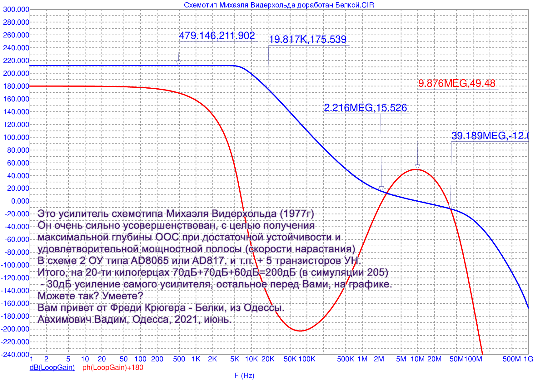

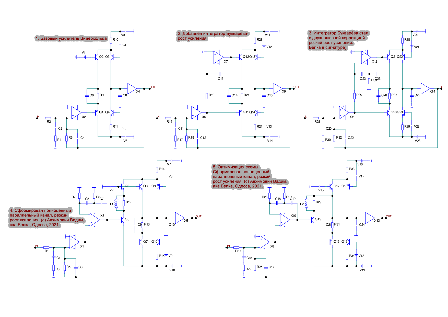

    Вряд ли эта схема родилась, если бы один известный Киевский инженер не подтрунивал меня в своих роликах на Ютубе.
    Благодарности:
    Евгению Букварёву и Со. - идея с интегратором прорывная, если ей правильно пользоваться.
    2 ОУ +5 транзисторов в УН. Выходные каскады разные симулировал, биполяры-полевики, без проблем ноль 4-10 мег двигается, без потери усиления на 20-ти килогерцах.
Название:	ВВ для Сухова.png
    Ну так - параллельный ВЧ канал, см УМВТ Данилова
    С дроссельком уже 3х полючная коррекция получается?
    Рост гармоник при переходе к последней схеме не наблюдается?
    А чего бы не снять местную ООС интегратора не с выхода ОУ а с эмиттера управляемого им транзистора?
    Необходимость формирования полноценного параллельного канала (рис 4) только из-за введения дросселя?

    Пошаговое развитие схемы Видерхольда:
    Вложение 399472
    Пробовал. Транзистор дает лишний полюс на ВЧ. На практике лучше интегратор замыкать локально. Могут возникнуть проблемы с устойчивостью такой локальной цепи. Причем коварные. Например, слабый возбуд этого участка схемы на сотне МГц, который видно только с помощью хорошего осциллографа в режиме анализа спектра.

    Существенно нарастить петлевое усиление можно, если, например, R33 поменять на источник тока с Rout=бесконечность, отдающий 2*Iк Q19. При необходимости можно параллельно ему поставить резистор, чтобы сбить излишек получаемого. Хотя - "петлевого много не бывает" (с) витя.
    Вложение 399472
    Строго говоря, из представленных интересен только вариант 3. При включении параллельно R37 индуктивности - будет самое то ... Имхо.

    6 расчетных полюсов в петле...
    Сделай больший порядок
    _____________________________
    Ну и это... запас по фазе бы побольше и с реальным ВК. Но для состязания сойдет.
    А, еще.. в самом "ВЧ" канале 3 полюса, которые компенсируются внешними цепями (костылями, да). Пардон, два полюса, один лишний. (Входной не считаем, там пара с нулем.)
    Нехорошо. Понятно, что схема для..., но всё же.
