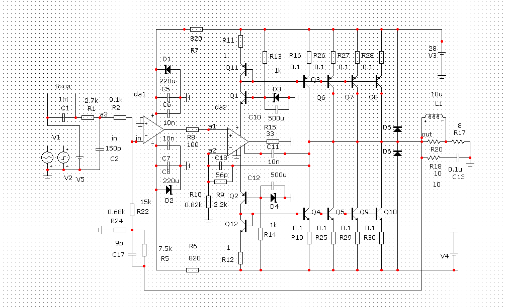

Собственно собирал на это МС LT1210 ранее на ней несколько проектов, пару усилителей для наушников и усилитель "Динамит". Захотелось воплотить в железе композит , но поскольку в разработке схем и ПП не силен, то обращаюсь за помощью. В итоге есть на данный момент вот такая "черновая" схема , прежде чем реализовывать ее в ПП, хотелось бы вынести эту схему на обсуждение с целью ее возможной оптимизации. Планируется работа на нагрузку 8 Ом. Выходники Тошиба 1930/5171
Анализ ОБР и ФАХЧ , Запас устойчивости на 0дб ,частота 1,41мгц 78градусов . Также реакция на меандр и отклик оос
