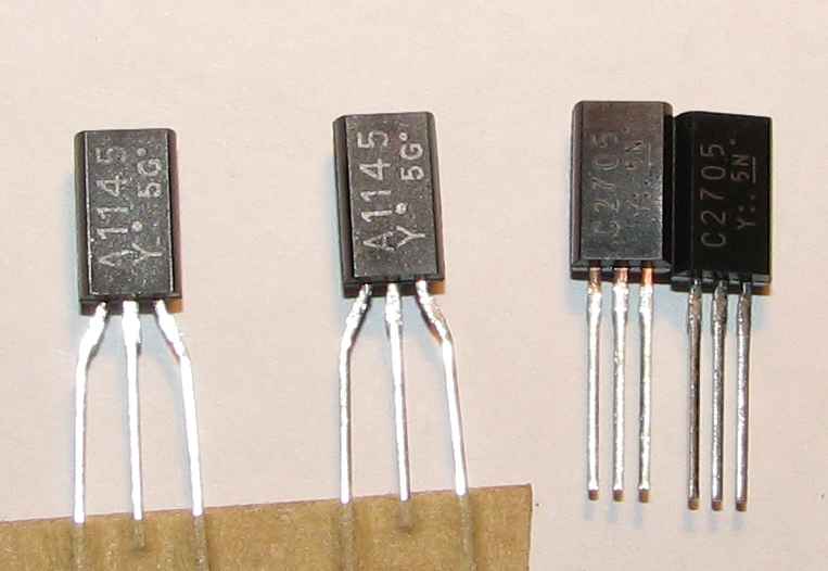

    Сомнения есть в правых двух.

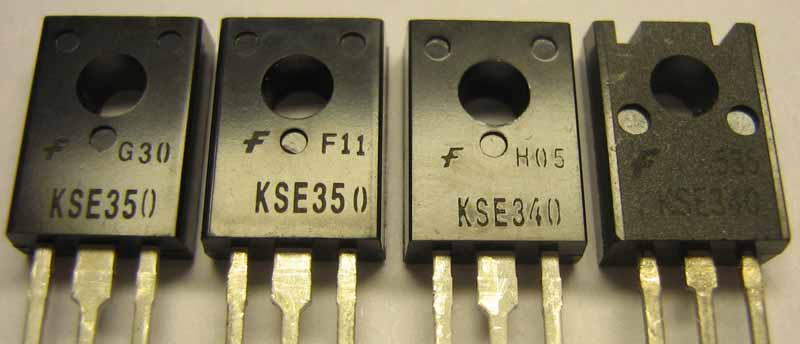

    Две комплементарные пары.
    По порядку слева направо:
    350 - поставщик 1
    350 - поставщик 2
    340 - поставщик 1
    340 - поставщик 2
    Сомнения вызывает последний в ряду транзистор.
    Встречал ли кто KSE340 в таком корпусе с вырезами?

    У меня KSE340 тоже такие вот и я думаю фуфло или нет но пока они работают.
    У меня такие HSD669 по моему. Хотя могу и ошибаться. Далеко лезть, посмотреть.
    Посмотрел: HSD669, точно также выглядят. Они не FSC.

    Цитата Сообщение от ZeReX Посмотреть сообщение
    Что такое FSC ?
    См. аттач.

    См. аттач.
    Тоесть фуфло?
    Добавлено через 6 минут
    Тоесть фуфло?
    К стати у меня тоже есть в током же корпусе BD135.Я и сам подумал когда
    одинаковый корпус у ксе с бд увидел.Наверное фуфло.Но, работает у меня
    Тоесть фуфло?
    Ага. Так же как и ONS, Sanken и прочие Тошибы.
    Но, работает у меня
    У меня тоже работает, но там заработает что угодно: в схеме ОБ при напряжении 80 вольт.
