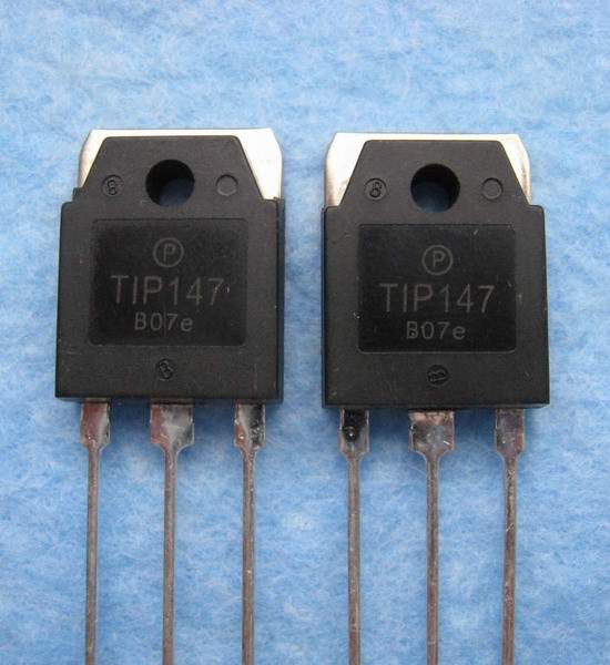

    Цитата Сообщение от WP Посмотреть сообщение
    TIP142 TIP147 не те транзисторы которые имеет смысл подделывать.
    А таки подделывают. Я уже показывал. Обходите такие стороной.

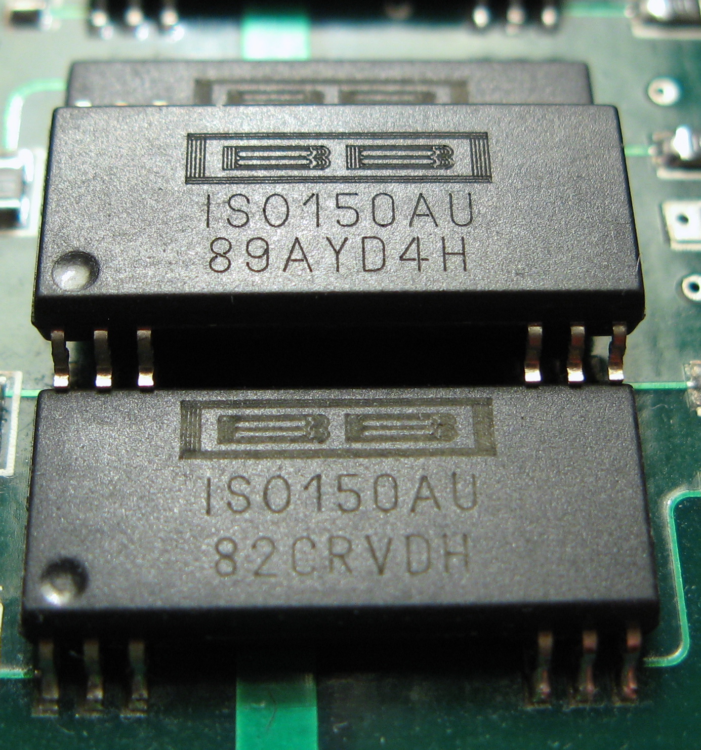

    По умолчанию Re: Фуфло?
    Совершенно неожиданно напоролся на поддельные ISO150AU. После установки в плату (браслет, заземлённое жало и т.д) из трех штук работала только половинка в одной. Поставщик очень серьёзный и для него это оказалось неожиданностью. На фото оригиналы запаяны. Будьте бдительны, господа.
ID:	122005   Нажмите на изображение для увеличения.

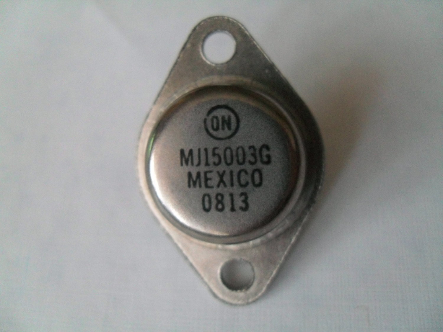

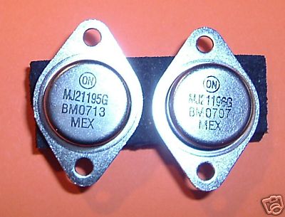

    Здравствуйте, уважаемые. Встречал ли кто-нибудь такие MJ15003G? Крышка не плоская, а немного выпуклая, изготовление не очень аккуратное, на верхней стороне фланца видны заусенцы вокруг отверстий. Компаунд вокруг выводов синего цвета, диаметр изоляторов соответствует оригиналу. Маркировка не соответствует даташиту, параметры не промерял, нечем.
  5. #1524
    11.02.2006
    Недоступно
    2,303
    tarlyga,
    Вариации на тему
    http://sound.westhost.com/fake/count...p1.htm#mj15003
  6. #1525
    13.05.2006
    Estonia
    1,644
    Полковnik, ну нифига разницы между ними не вижу! Даже количество линий в логотипе, шрифты и разрывы линий 1 в 1. И корпуса как с одной формы отштампованы.
    Может просто бракованая партия?
    А если через ТИ по датакоду пробить?
    Ну честно, если подделка, то просто ювелирная.
    Подскажите , которыеНажмите на изображение для увеличения.
ID:	122423 оригинальные ?
ID:	122422   Нажмите на изображение для увеличения.
    Последний раз редактировалось Audiolimit; 07.05.2011 в 12:42.
  8. #1527
    29.01.2007
    2,811
    Которые на голубом и красном фоне - похожи на настоящие.
    На голубом фоне - очень похожи ))
    Если почитать вот это:
    tarlyga,
    Вариации на тему
    То, те, где есть надпись MEXICO, поддельные.
    Слева подделка, справа подлинные:
    P.S. Хотя может Motorola, правда так маркирует свои изделия... На фото другой производитель.
  10. #1529
    29.01.2007
    2,811
    У всех побывавших у меня моторов крышка была не сильно блестящая а слегка матовая.
    У пары подделок блястело и голубенькие стеклянные изоляторы меньшего диаметра были

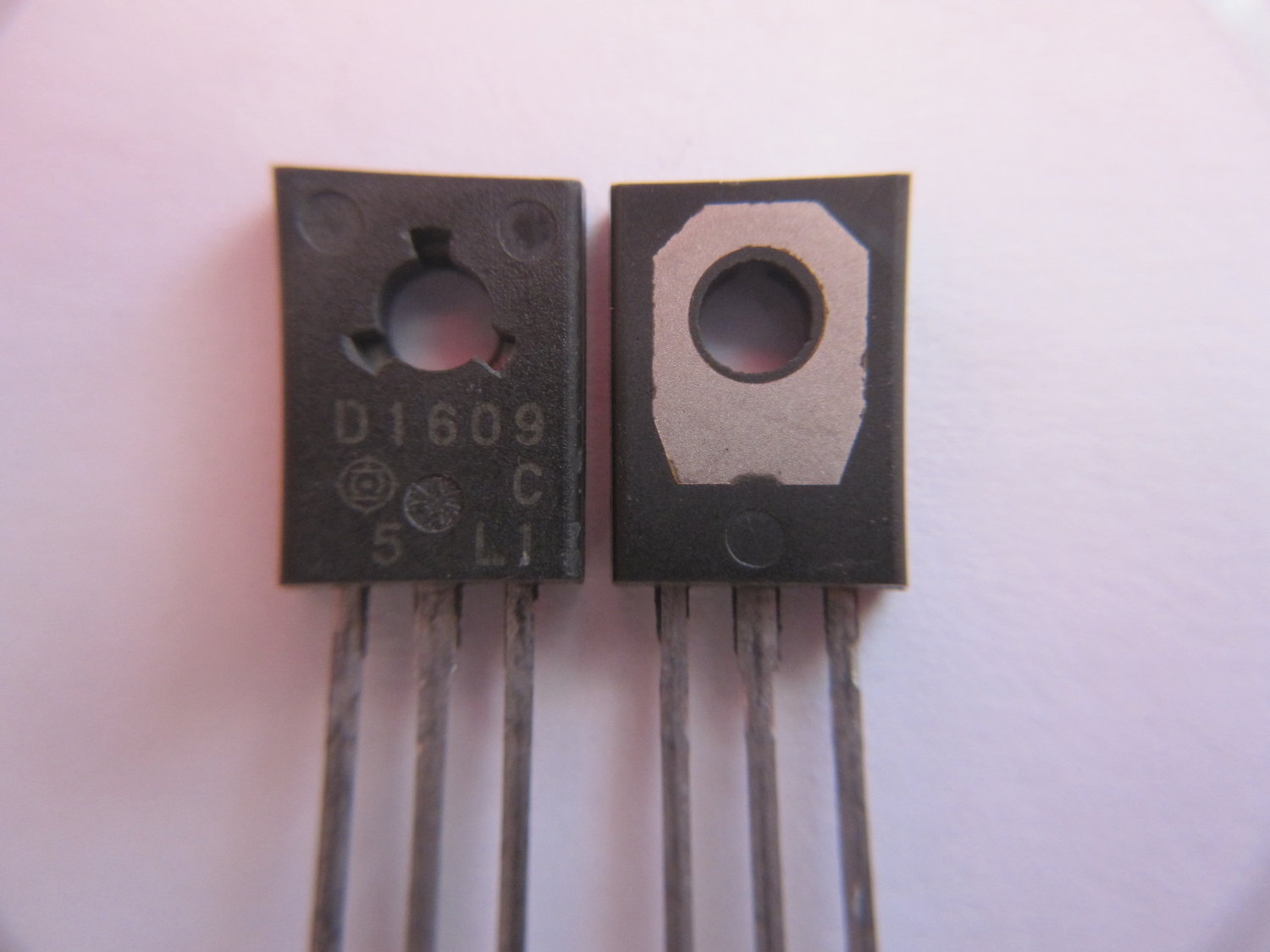

    2SD1609
    Подскажите пожалуста подделка или нет?
  12. #1531
    Новичок Аватар для ExLoud
    11.10.2007
    Челябинск
    Цитата Сообщение от vovcik_82 Посмотреть сообщение
    2SD1609
    Оригинал.
    На днях купил MJ15003 продавец уверяет,что настоящие.
  14. #1533
    16.11.2004
    1,481
    Да вроде как совсем не похожи.
  15. #1534
    01.10.2006
    Беларусь г.Солигорск
    927

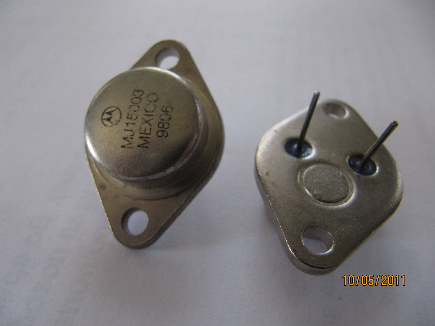

    Думаю фейк. Не думаю, даже уверен. 9806 даже на этой картинке написано как фейк.
    Наличие полной надписи МЕХIСO не говорит о фейковости. Моторы оригинальные были с такой надписью.
    Вот.
    вот походу оригинальные
    Взято отсюда. http://sound.westhost.com/fake/counterfeit-p1.htm
    А мой фейковый?
    Вскрытие покажет
