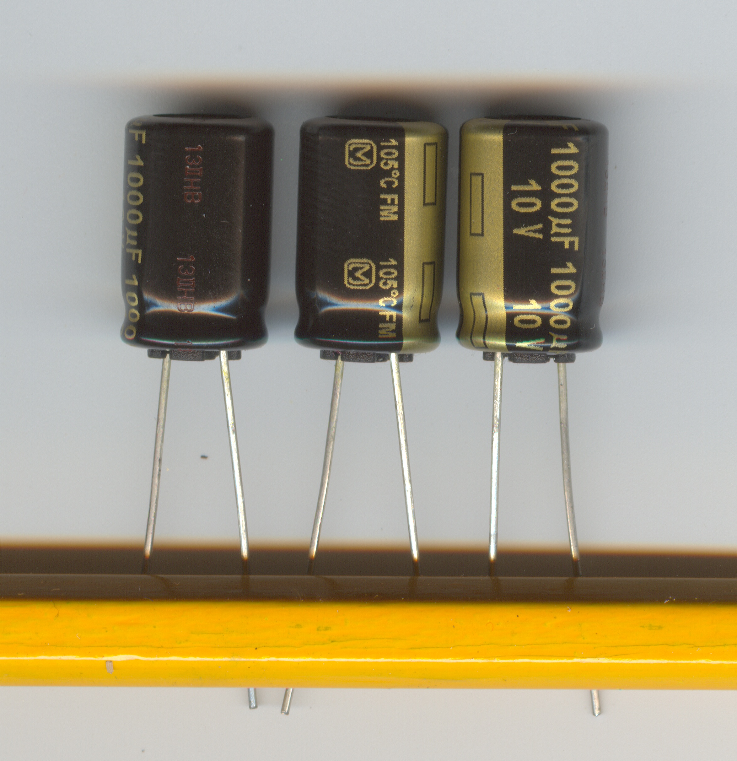

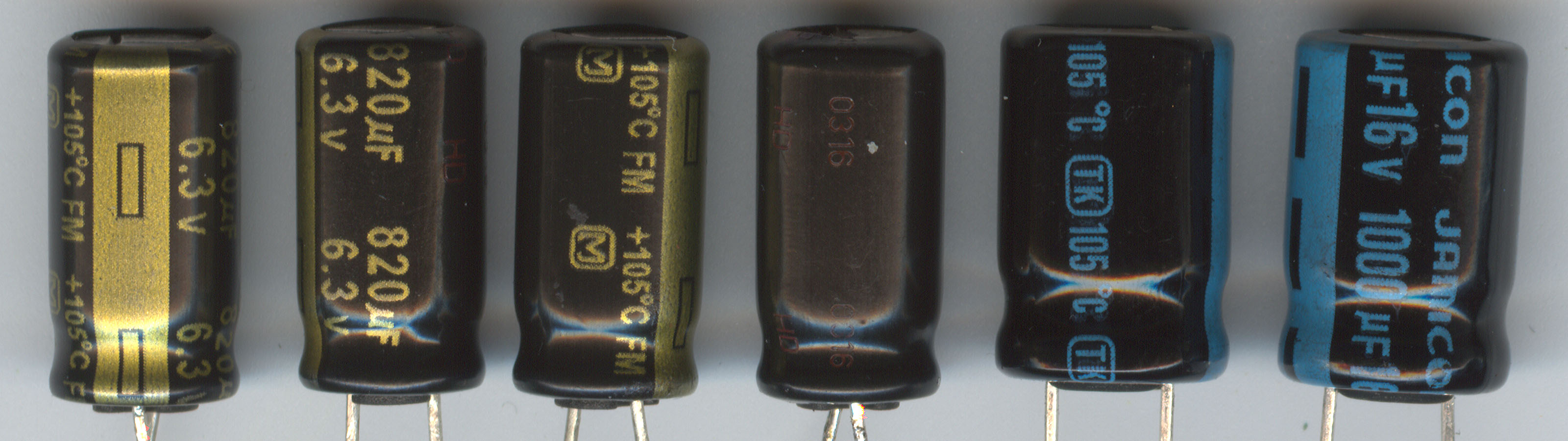

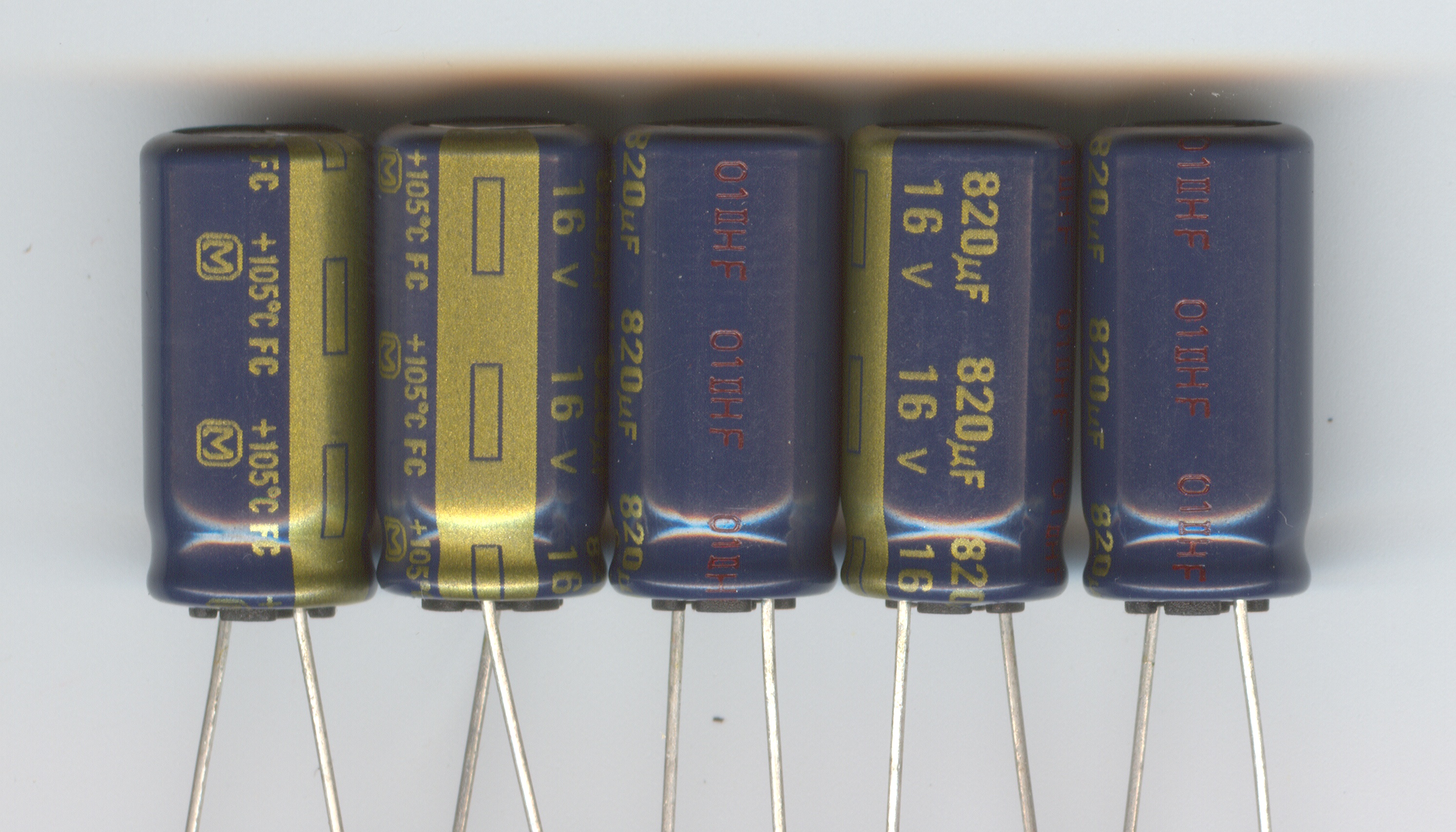

    igorvolikov, ниче не видно - офсет и принт лучше сканером снимать
    могли менять и печать, они там кучу подтипов наплодили, например FR вместо FM и еще пару новых замен - у доковидных иногда ножки пахли орехом при нагреве - у совсем старых принт мог иметь гребенку по краю типа http://ixbt.photo/?id=photo:760544 + мои сканы доковидного EEUF :

    Цитата Сообщение от igorvolikov Посмотреть сообщение
    У панасоника в какой то момент изменился цвет и качество маркировки?
    Может есть разные заводы и качество принта?
    У меня есть панасы, как у тебя на правом фото, покупал лет 10-12 назад. Разницы с "золотыми" не замечал. Какие-то покупал в местном вольтмастере, какие-то - в фарнелле, не помню, какие - откуда, и даже не помню, были ли в каждой из покупок строго одноцветные.

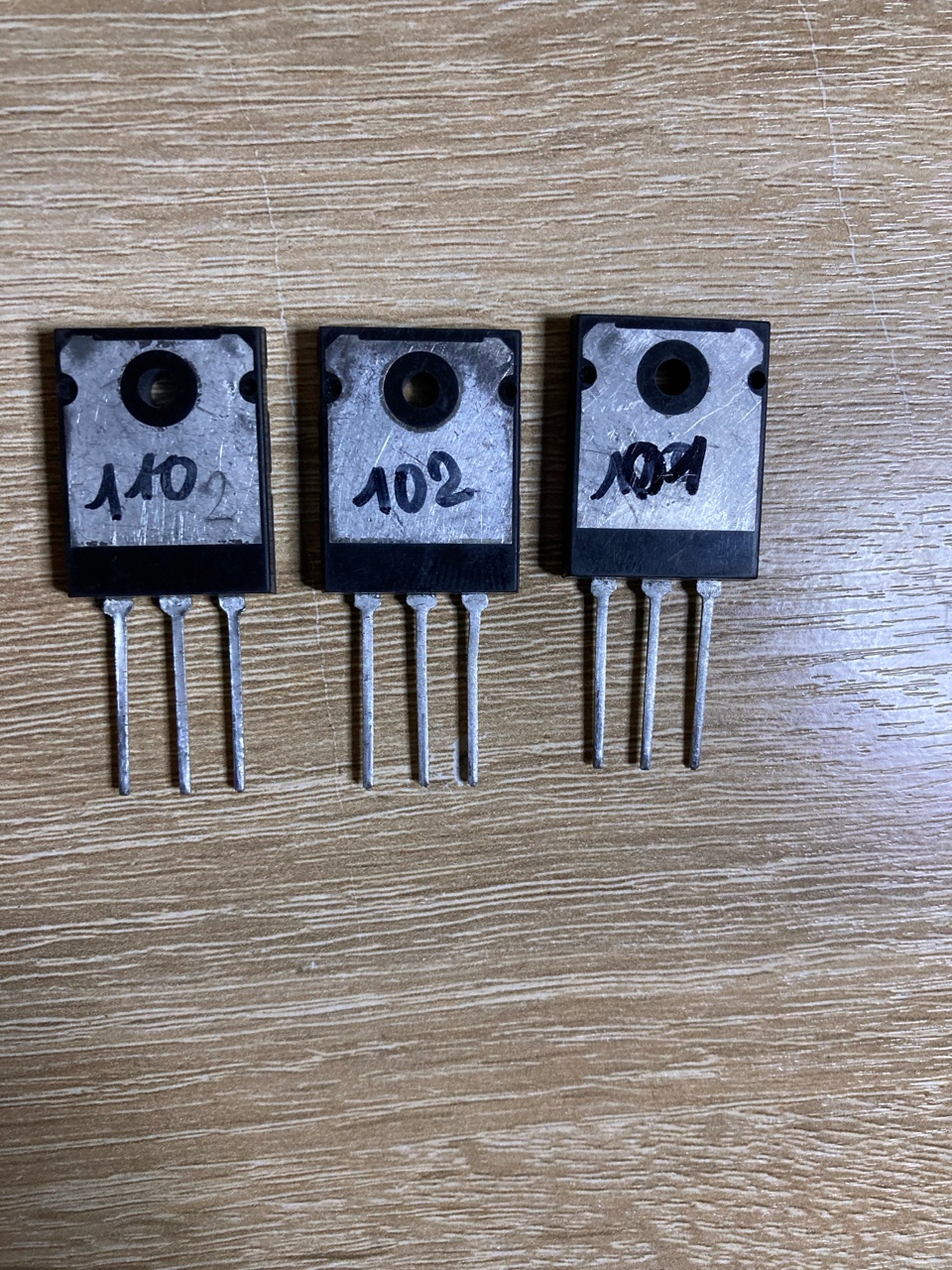

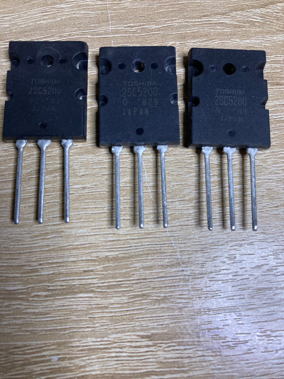

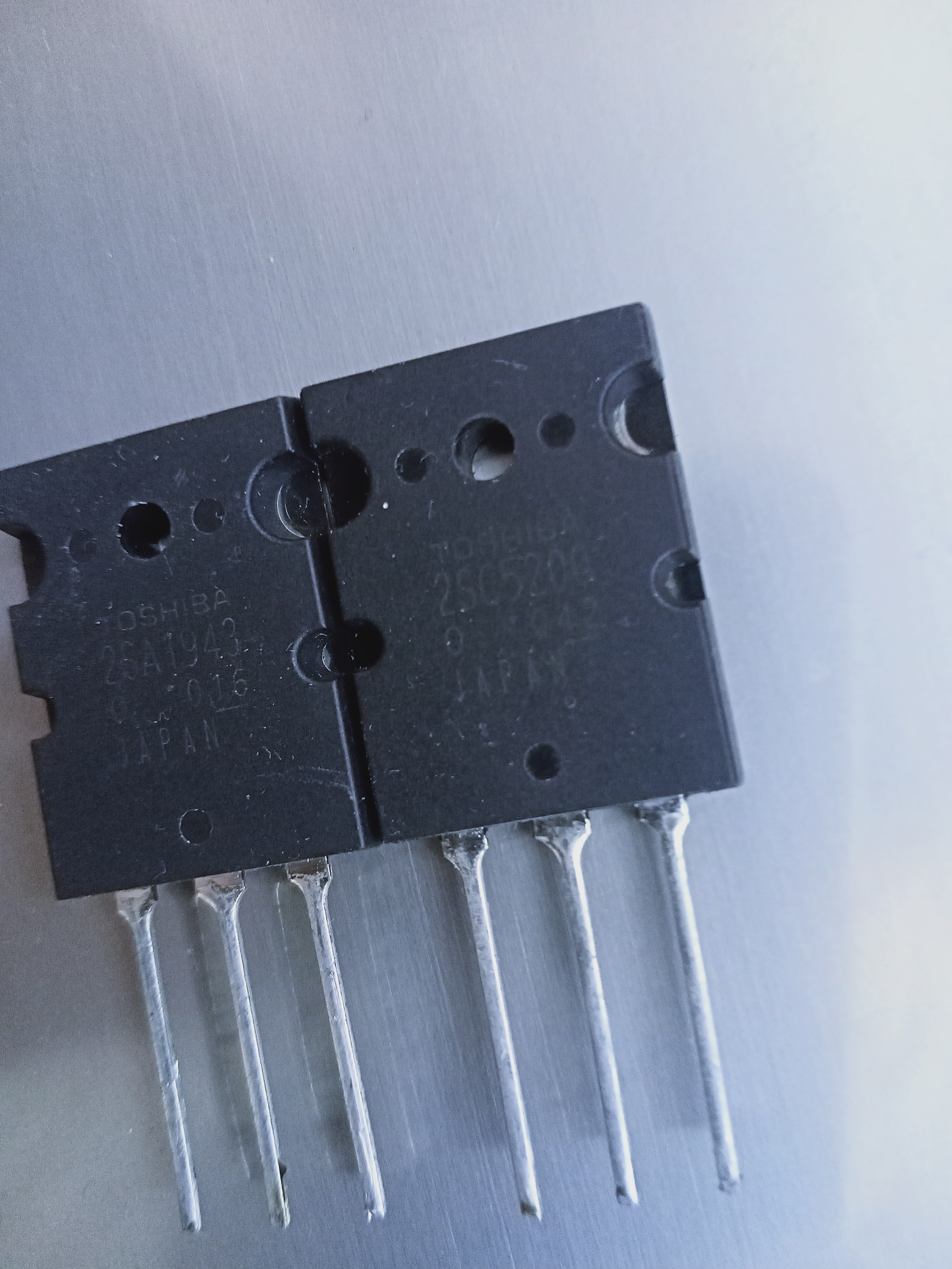

    Всем привет.Много раз уже мусолили но попробую спросить.2sc5200, 3 транзистора с разным шрифтом, параметры соответствуют,ёмкость перехода, замер прибором DY294, даже по весу в среднем 9,4гр.Где подвох? Нажмите на изображение для увеличения.

    Если параметры соответствуют, а разница только в шрифте - возможно с различных технологических линеек. Вот если посмотреть на имеющиеся у меня 2sc5200 2sa1943, то с некоторым ехидством можно заметить чуть разницу в шрифте на этих транзисторахНажмите на изображение для увеличения.

    Транзисторы фотографировались после изрядного пользования на предмет убедиться в соответствии параметрам.

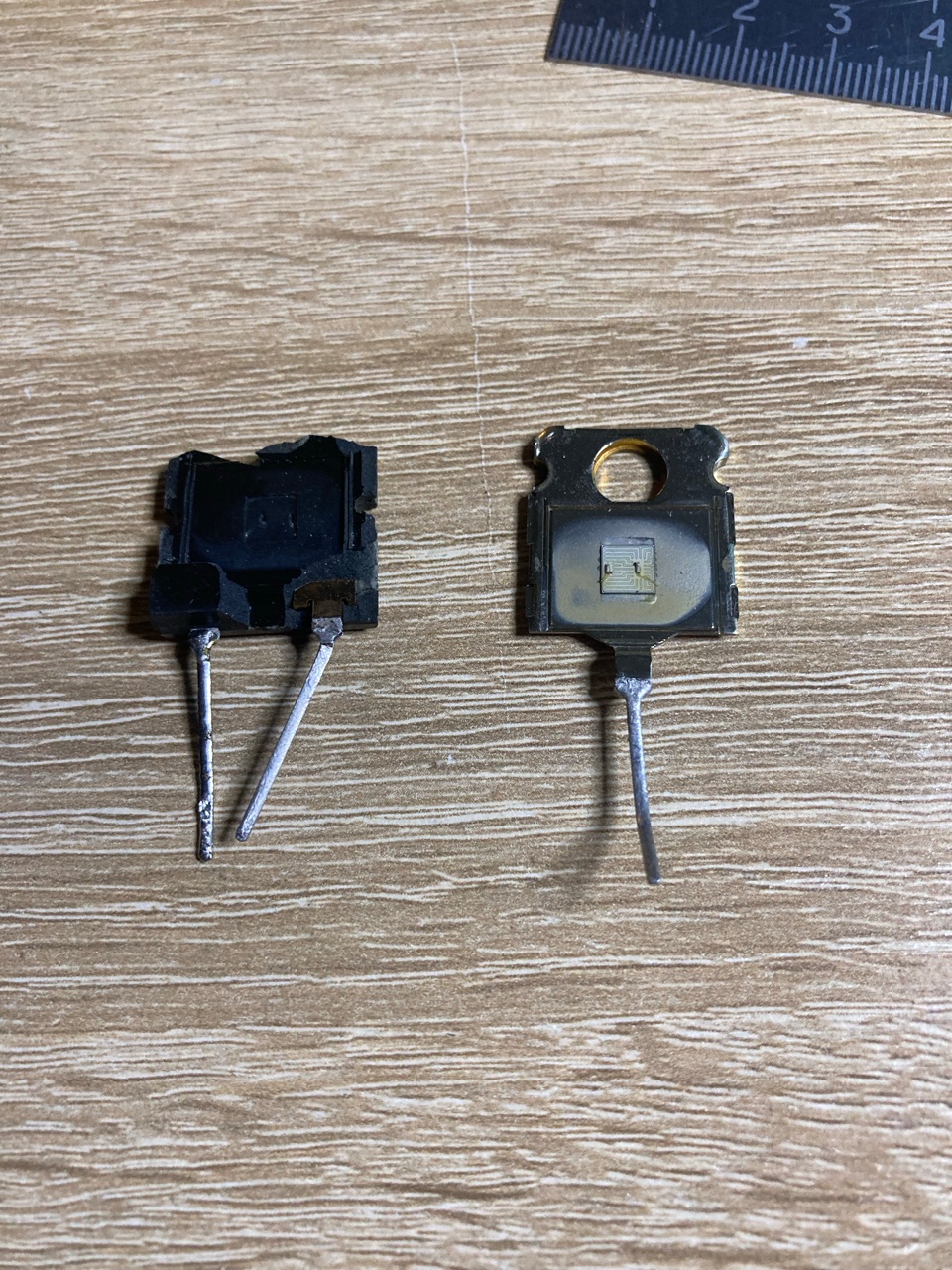

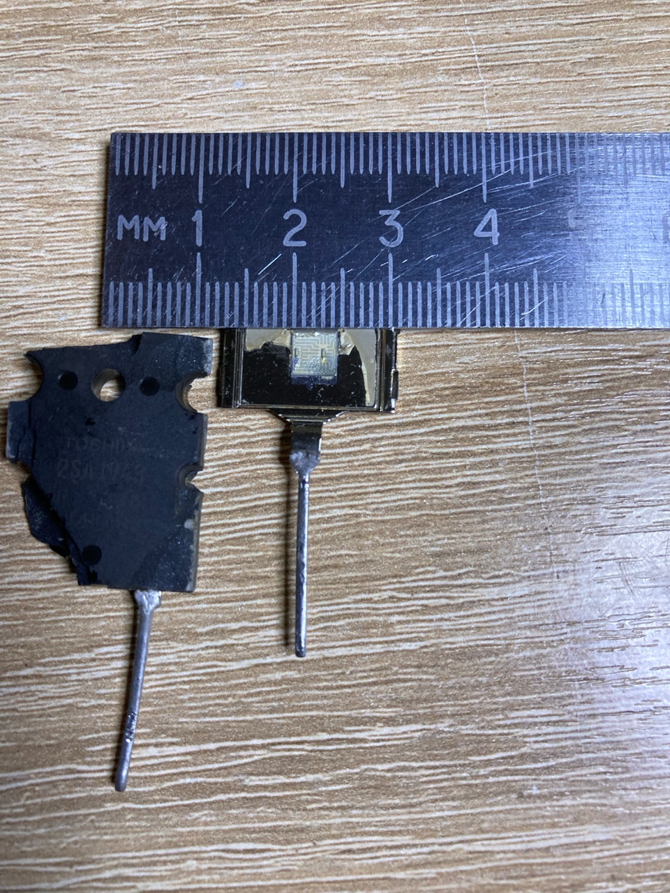

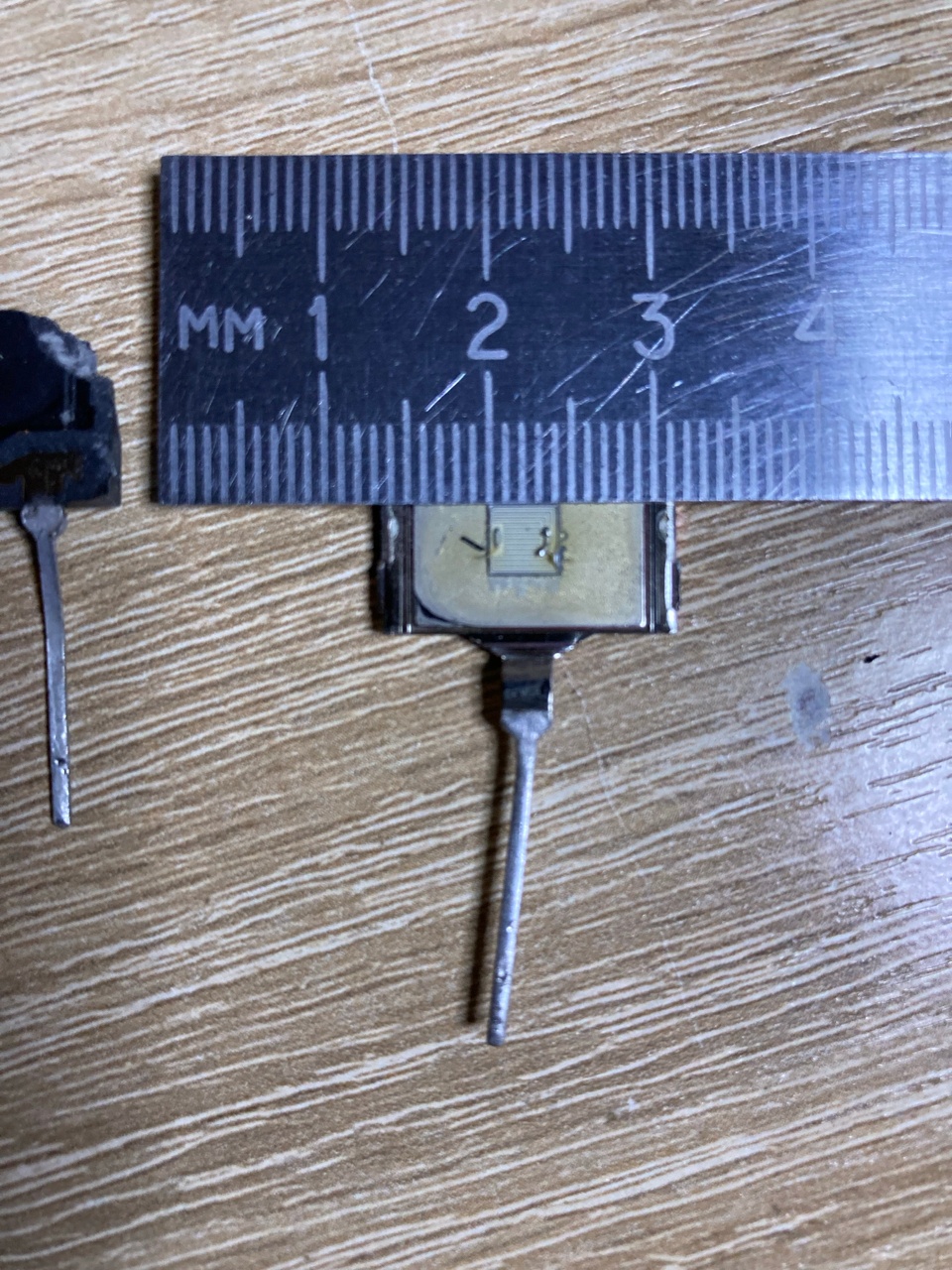

    Спасибо за ответ.Так смутило что шрифт не такой, линия под партией тоже не нарисована.Расколотил 2sa1942R , кристалл 4мм , 2sa1943R -4,5мм.Пишут что должен 5-5мм.При замере ёмкости переходов щупы лучше как прицепить?Минус к базе или плюс от мультиметра.Показания где правильные?Нажмите на изображение для увеличения.
    ---------- Сообщение добавлено 21:29 ---------- Предыдущее сообщение было 21:27 ----------
    Везде медяха, вроде всё нормально,но вот свербит что то))

    Спасибо за ответ.Так смутило что шрифт не такой, линия под партией тоже не нарисована.Расколотил 2sa1942R , кристалл 4мм , 2sa1943R -4,5мм.Пишут что должен 5-5мм.При замере ёмкости переходов щупы лучше как прицепить?Минус к базе или плюс от мультиметра.Показания где правильные?)

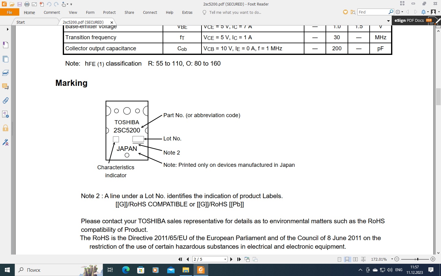

    По даташиту: линия под партией - это либо со свинцом, либо безНажмите на изображение для увеличения.
    Если уж измерять емкости переходов, то организовывать схему измерений, соответствующую даташиту.
    ---------- Сообщение добавлено 12:07 ---------- Предыдущее сообщение было 12:05 ----------
    Скорее всего, взяли тошибовскую пдфку как рыбу. И потом просто сохранили со своими правками. Вот и остались выходные данные без изменений.
    Как-то слишком плоско. Наиболее вероятно - была куплена списанная тошибовская технологическая линия вместе с моделью транзистора.

    Ребята спасибо что уделяете мне время))Забыл написать что транзисторы с разбора,с напаянными ножками, то есть вероятность что подделка нет?Ёмкость кристалла везде рекомендуют мерить по простому мультиметром.А как организовать схему измерений ёмкости переходов по даташиту?У меня много было разных оригиналов таких транзисторов но без чёрточки в первый раз.Буквы как бы соответствуют, но на некоторых мельче , и цифры тоже , а на других побольше, слово Japan посередине а не смещено влево.И что означает номер партии 8B?Какие у меня были -трёх цыферные , с подчёркиванием, как лазером так и краской.Ещё раз спасибо всем помогающим
    ---------- Сообщение добавлено 10:20 ---------- Предыдущее сообщение было 10:15 ----------
    podell,Да, обратил внимание на свинец и безсвинец.Интересно в каком году они перешли на без свинцовую,в инете не нашёл информации о подлинности таких и фотографий.

    Хорошо ,понятно.Тогда в таблице выше что Вы выложили 200пф это что? И почему везде меряют ёмкость база-коллектор база -эмиттер.В даташите он есть?

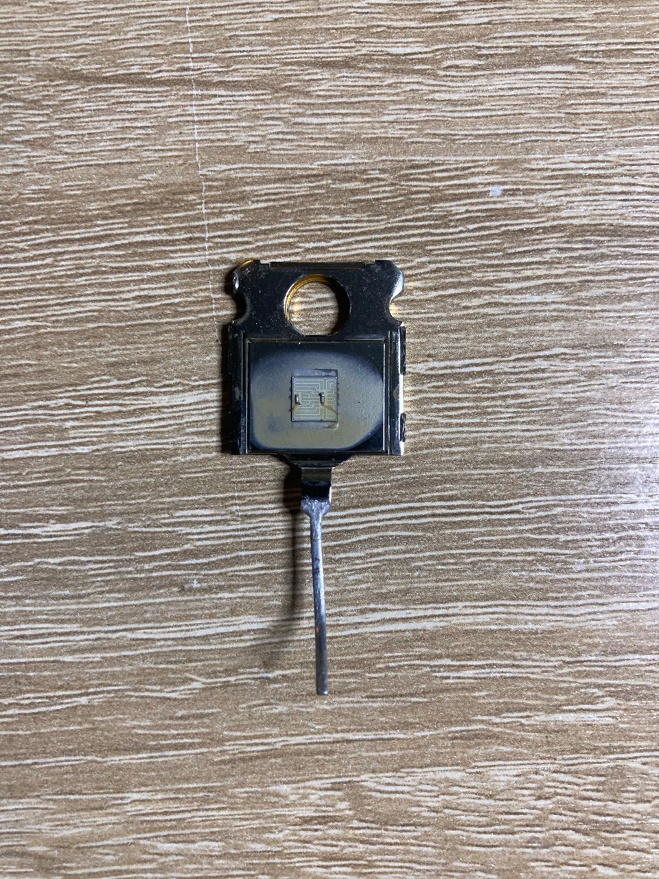

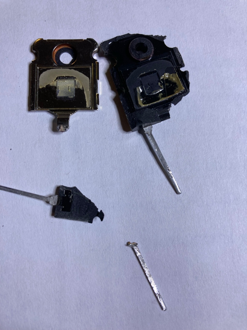

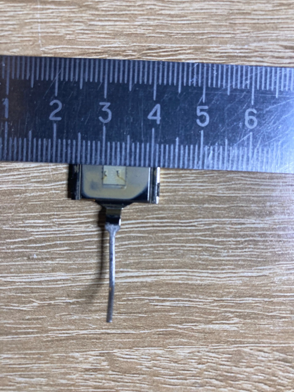

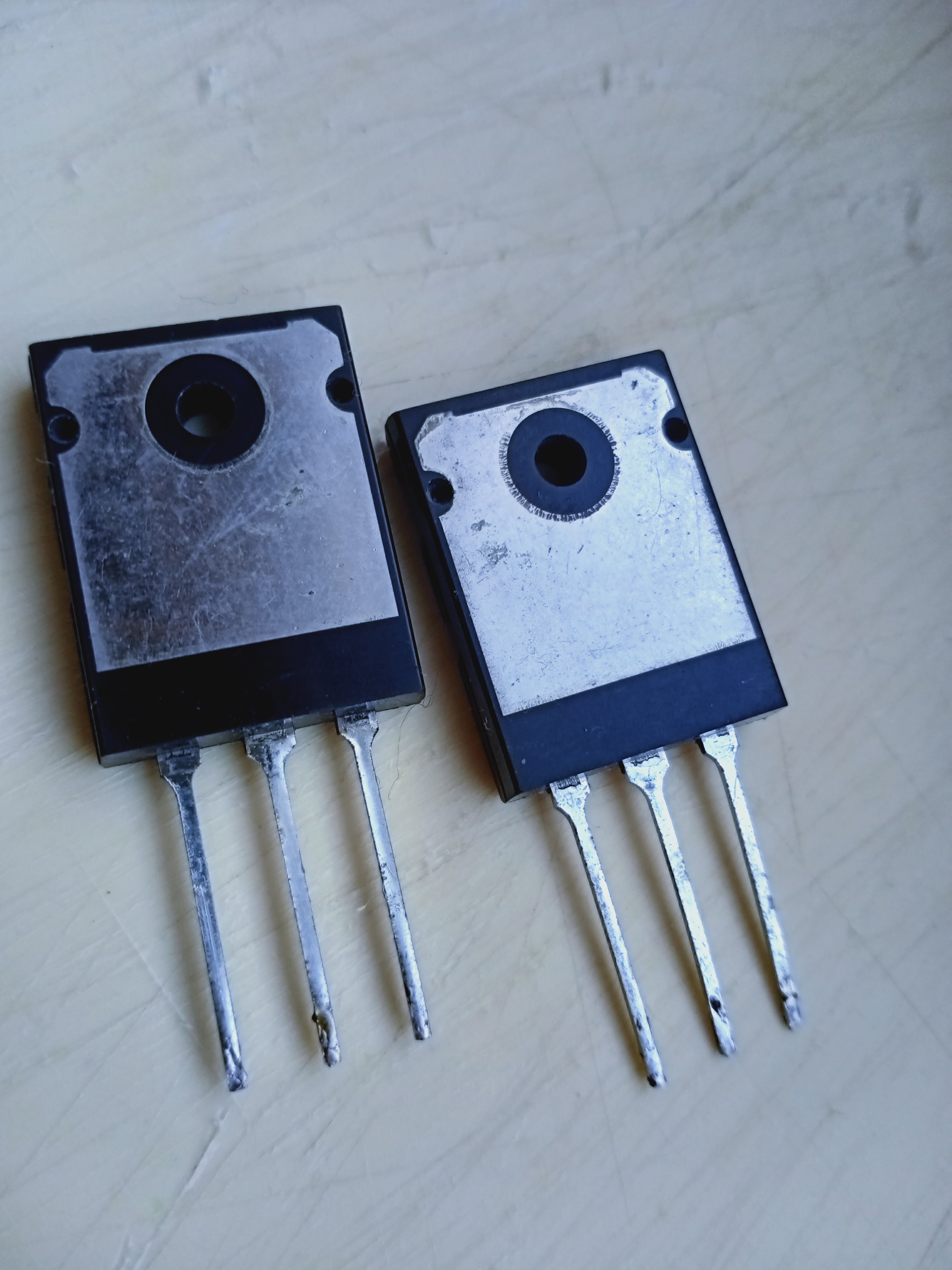

    Продолжаем вскрытие.На операционном столе пациент 2sc5200.Шрифт нормальный, номер партии 8B не подчёркнут.Japan по центруНажмите на изображение для увеличения.
ID:	445886 1943 немного поменьше кристалл
    Попробуй промерить линейность беты на соответствие даташиту. У подделок бета начинает резко загибаться вниз уже на 1.5-2 Амперах. Не забудь учитывать температуру если измеряешь не импульсным методом

    Прикольно что при расколачивании многих транзисторов в первый раз на этих увидел как бы схему а не кусок пластинки 5х5 Нажмите на изображение для увеличения.

    Прикольно осознавать, что VL035D позиционируют как российскую разработку . У мощных полупроводниковых приборов топология и "понавороченнее" встречается.
