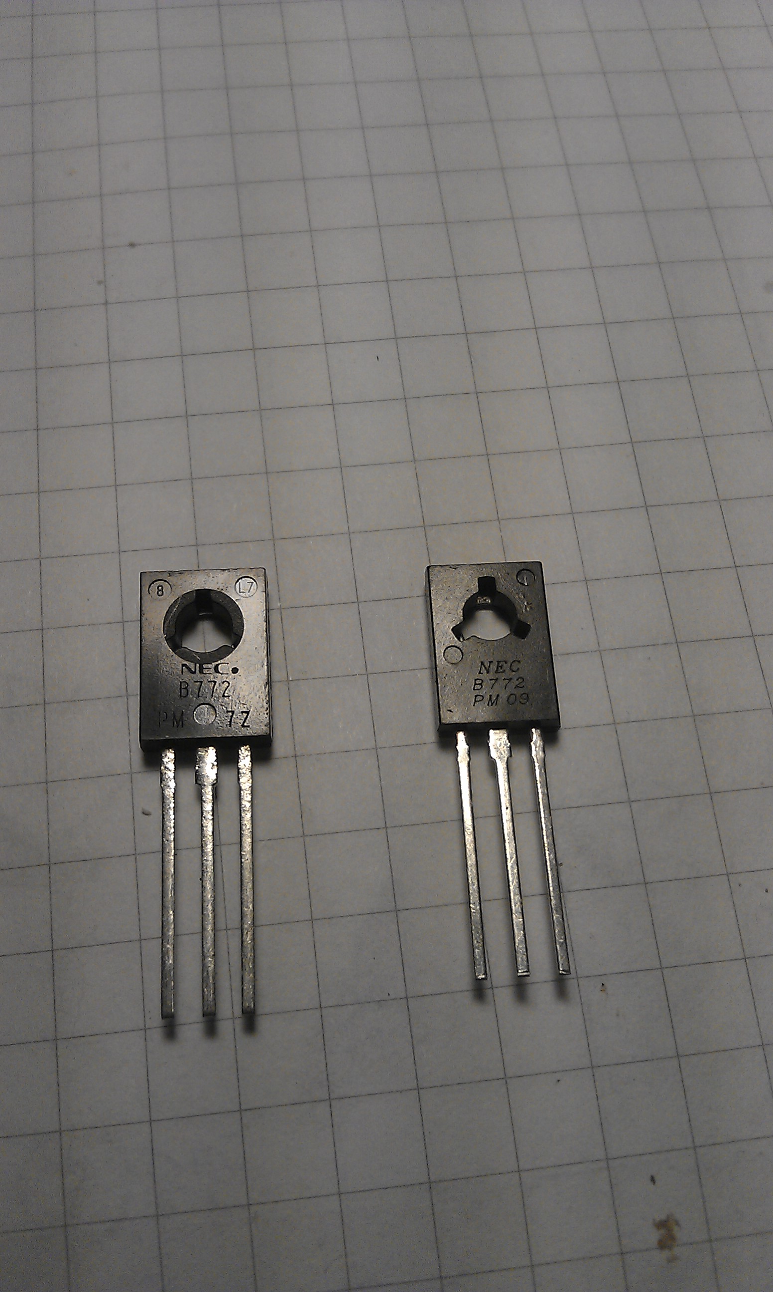

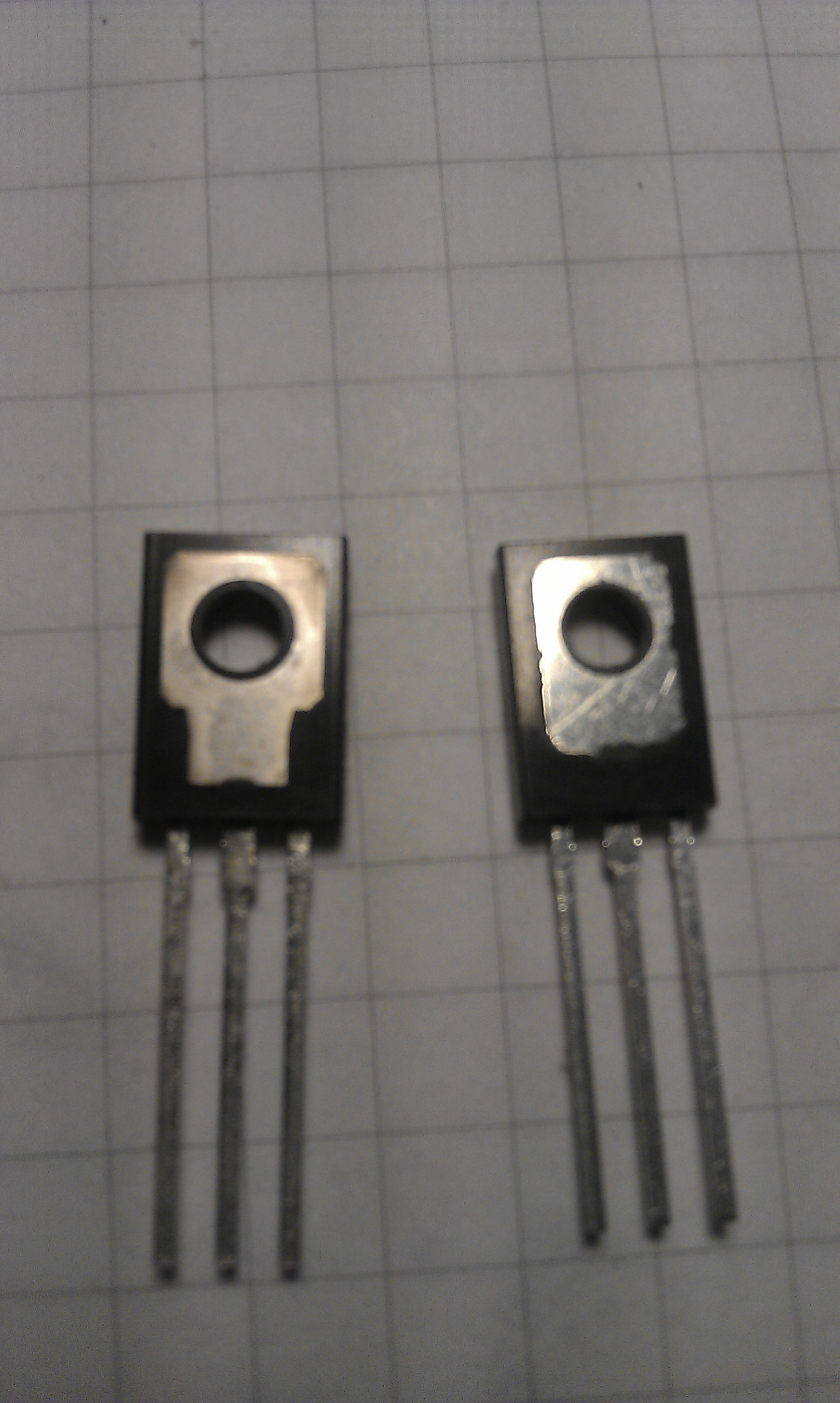

    Тоже угораздило вляпаться.У оригинала и корпус слегка побольше и шрифт есть в кружочках и,что характерно, фирменная точка после надписи NEC ,ренессас тоже ставят такую точку,только без надписи.

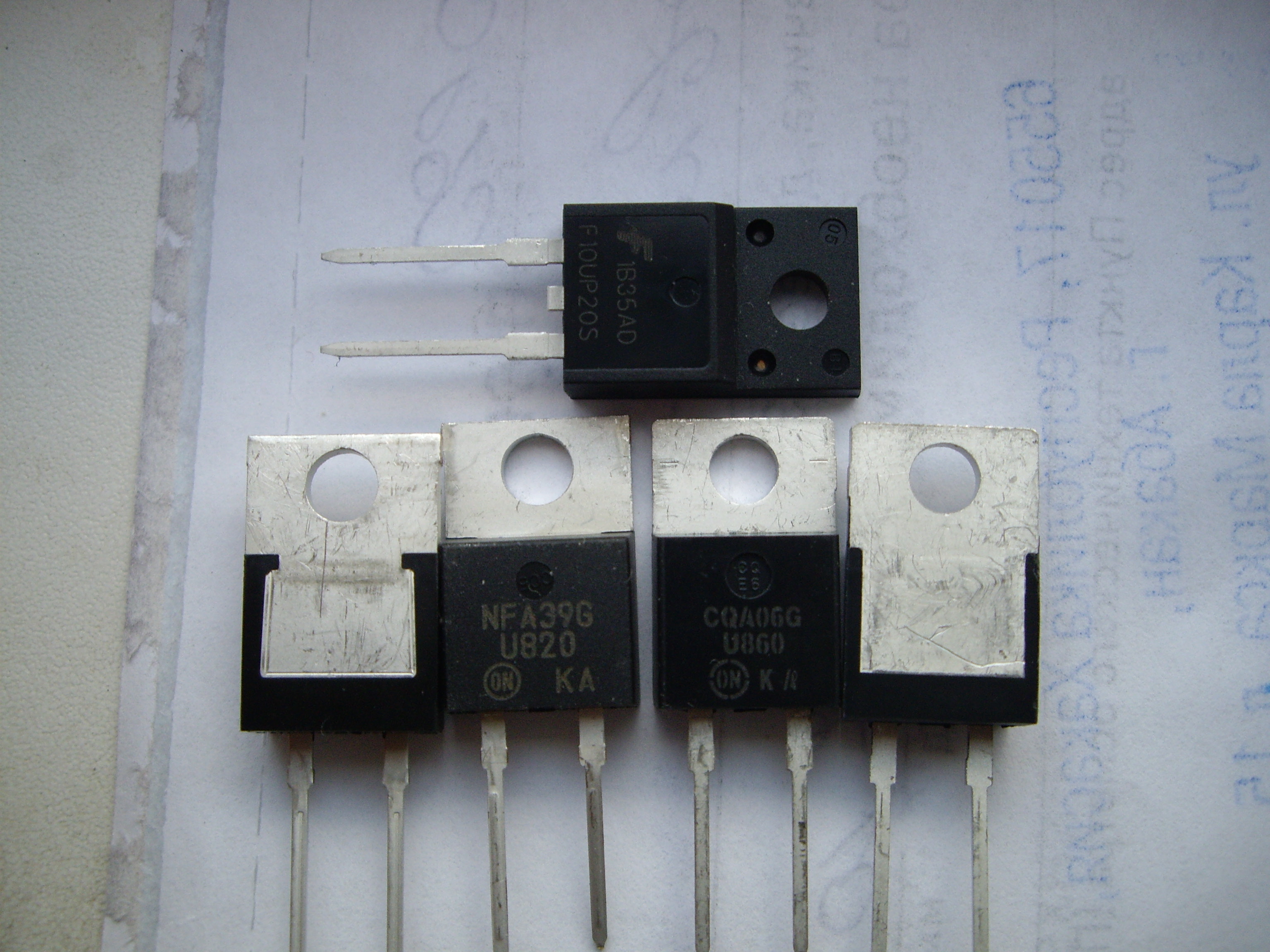

    MURы отличаются по подложке и маркировке.
    Кто какие пользовал?

    слева были-нормальные, если в кольце есть номер партии-то оригинал,а проще всего нужно разбить и посмотреть какой кристал и расположение.Еще есть муры мексиканские,похожие на те,что справа-тоже нормальные

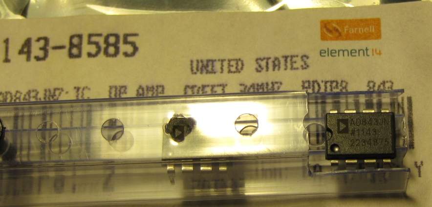

    Farnell прислал такие:

    Никогда не видел микросхемы AD без их эмблемы (треугольник ОУ в квадрате). Точно фуфел. Тем более, что цена на AD843 - 6 баксов минимум при партии 100 - 500шт. У дилера, где я обычно закупаюсь в розницу, стоимость AD-шных микросхем примерно в два раза дороже, чем цена за 1000шт. на оф.сайте AD.
