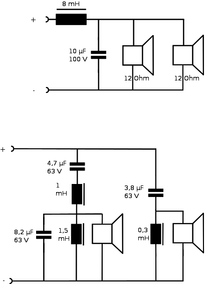

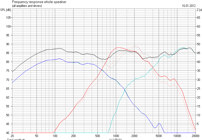

    На картинках предмет обсуждения, если я правильно понял.Схема фильтра и графики импеданса и эл. фазы. Для наглядности так сказать.
    По фильтрам обсуждалось здесь https://forum.vegalab.ru/showthread.php?t=69296

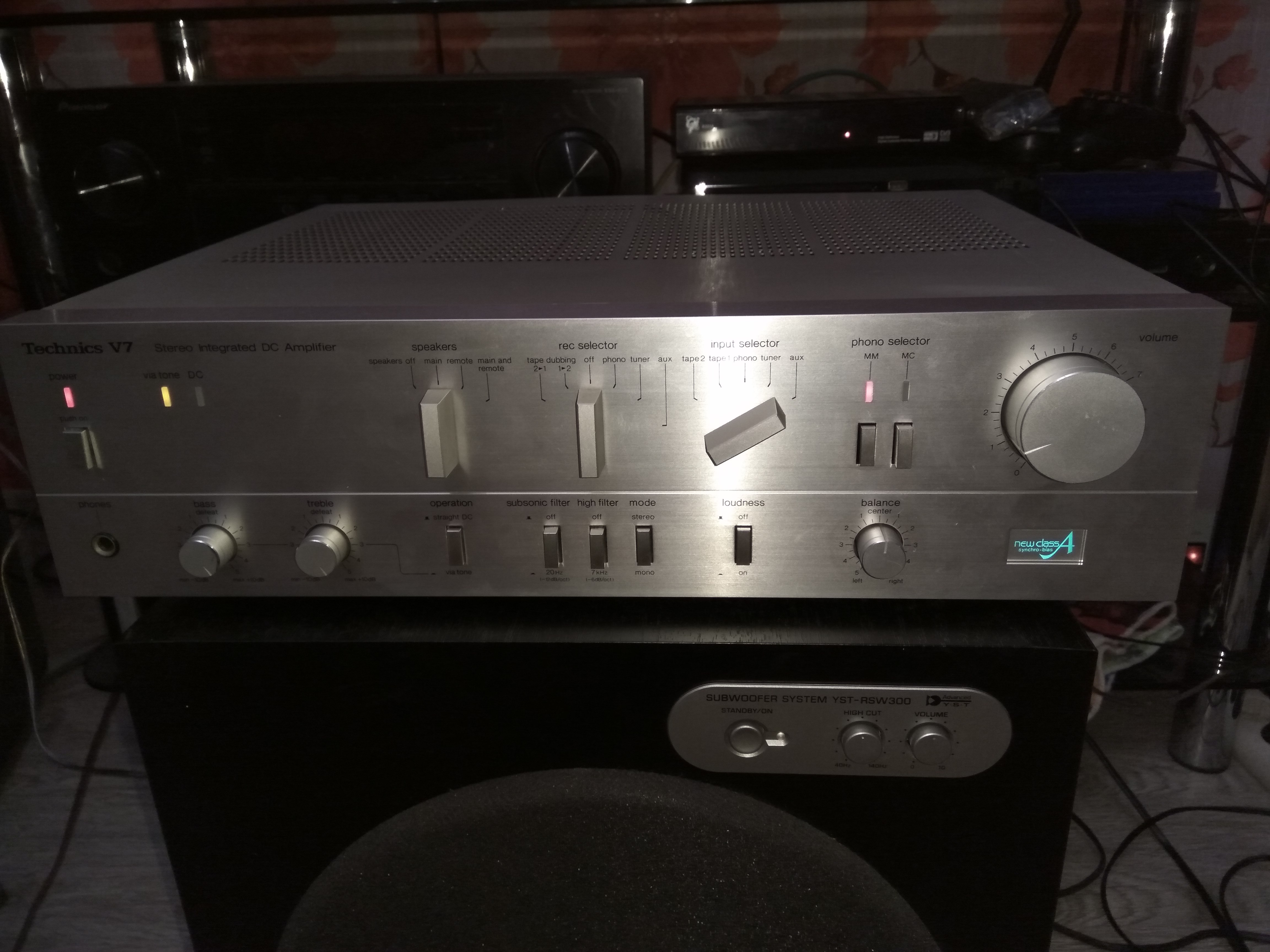

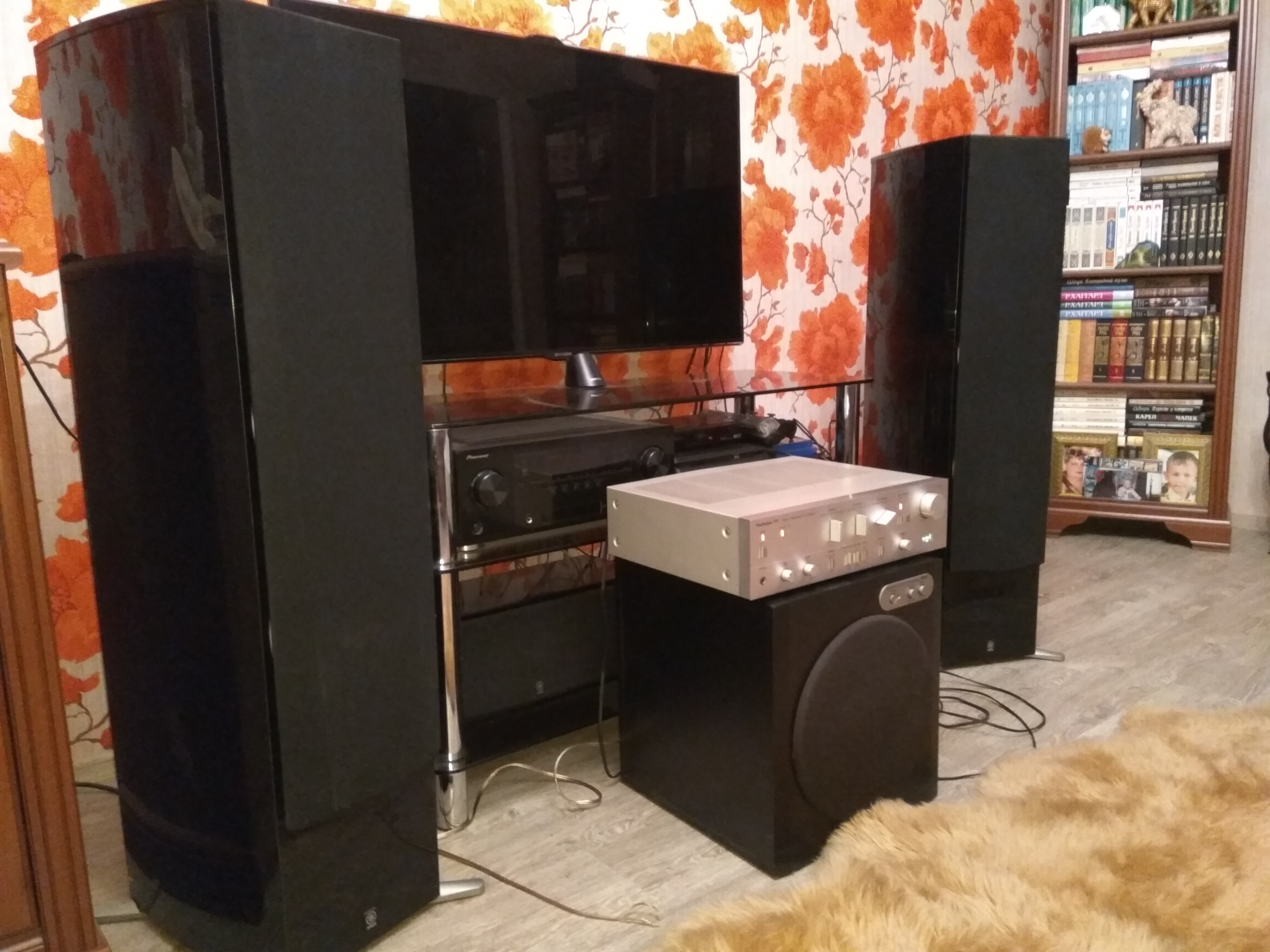

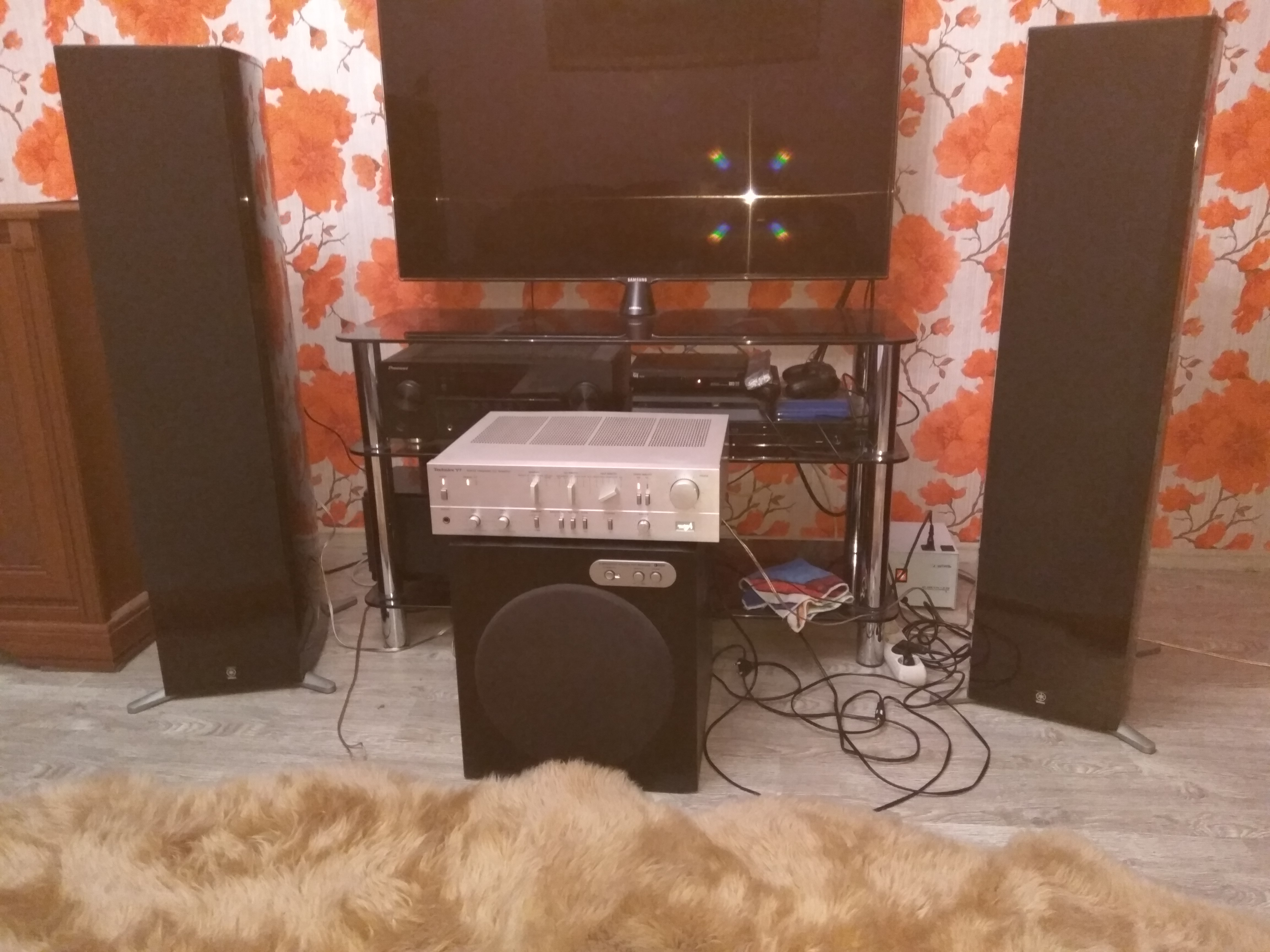

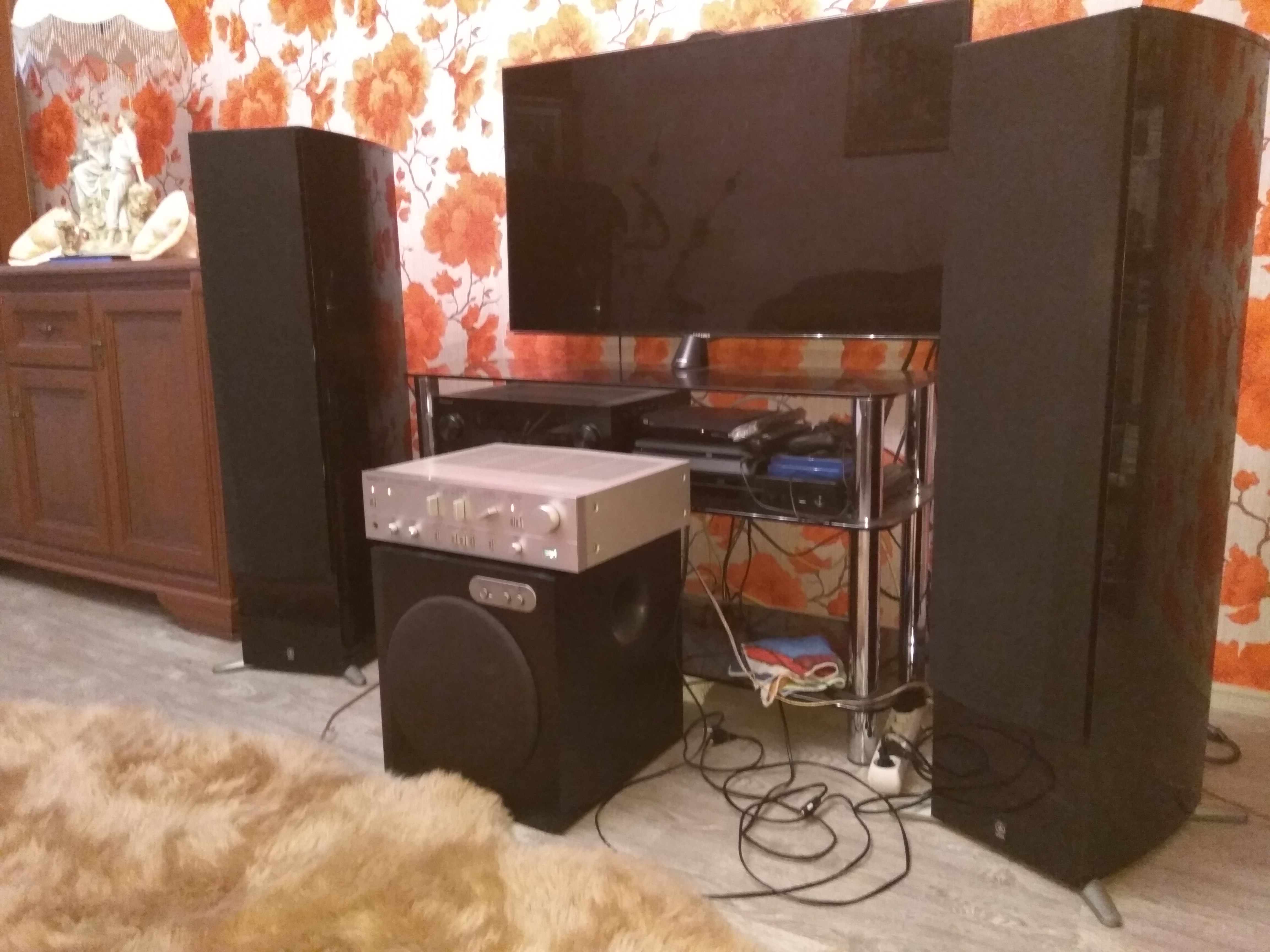

    Вчера для колонок Ямаха 777 прикупил усилитель TECHNICS SU-V7 в прекрасном состоянии,можно сказать, в девственном.Купил на авито, из Питера. Хорошее хранение и бережная эксплуатация. Все облазил по корпусу, ничего криминального.Внутри тоже порядок.Удивительно...
    По звуку.
    У меня с ними в связке стоит ресивер Пионер-922.Брал 3 года назад чисто для ДК., 5.1. В этом плане все нормально. Пули свистят, только успевай пригибаться.
    А вот чисто музыку послушать стерео,2.0, тут были проблемы. Звук резковатый.
    Теперь другое дело.Конечно, краснобайством не обладаю, но скажу,что колонки наконец-то заиграли. Появилась приличная(относительно) сцена,по моим впечатлениям соответствует где-то ~15 ряду концертного зала.Уже хорошо.Раньше с пионером была галерка.Но главное - появилась мягкость звука.Уж не знаю,что там японцы делали в 70-х годах с усилками(схематично), но звук у них мягкий.Видимо они делали упор на средние частоты(как самые душевные).Сегодня слушал свои старые записи (flac), зашел знакомый, и пока разувался в коридоре(а звучал Папетти, Эмануэль), он говорит, - ты что,на лампу перешел? Говорю,почему? Ну,типа Звук комфортный. Говорю- транзистор,но старый,японский.Не поверил,пока не прошел в комнату.
    Вобщем,вот такие дела.Правда усь брал зятю,надо еще ему колонки прикупить(к Новому году подарю...). А жену жаба душит,говорит оставь себе, а им купи Бриг и с90. Думаю,она не права.Зятя надо любить.Как сына.Нажмите на изображение для увеличения.

    Собсно, вот что у тебя получилось. Раздел на 450 и 3600Гц. Неплохо, но на 600Гц было бы лучше.
    http://forum.ixbt.com/post.cgi?id=at...5:52:636:2.gif
    http://forum.ixbt.com/post.cgi?id=at...5:52:636:1.gif
    и сравнили с оригинальным кроссом
    http://forum.ixbt.com/post.cgi?id=at...5:52:640:1.gif
    А это собсно оригинал кросса ("черным" результирующая АЧХ). Поэтому ты на правильном пути, будет лучше! Раздел, похоже на 1,0 и 4,05кГц.
    предложили такую схему (видимо для повышения частоты раздела с его 450Гц до ~600Гц)
    http://forum.ixbt.com/post.cgi?id=at...5:52:638:1.gif
    Т.е. на хоботе тоже в результате расчетов (а пользователь ruman111 был первым путем - банально наугад) пришли к выводу, что частота раздела на 1кГц не есть гуд, и 500-600 будет лучше: как результат на слух, так и расчет в проге об этом говорят.....
    Я это к чему - конечно, можно на одной колонке фильтр оставил на номиналах с заменой на пленку, а на другой провернуть с изменением частоты раздела и потом сравнить лоб в лоб... какой путь все же лучше... Только это накладно выйдет - при условии покупок того же Мундорфа, ведь покупать придется 3 раза кондеи.

    Ниже 125 по -6 (раздел на 200 Гц). Спасибо что указали, поправил. Про два саба верно замечено (было четыре отказался).
