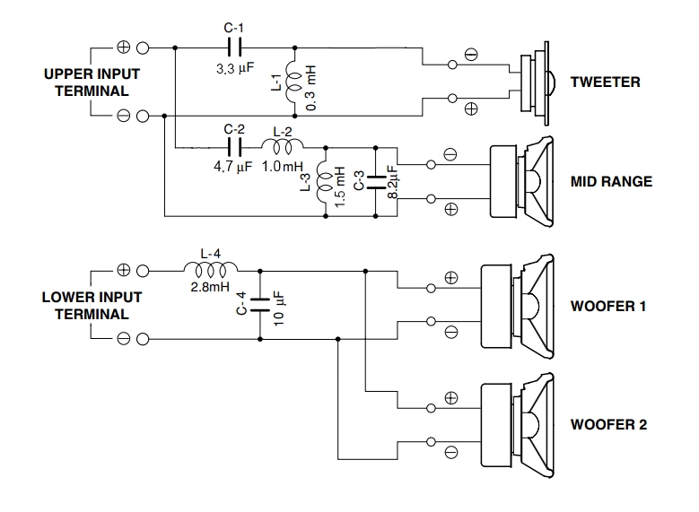

    Всем доброго дня суток.
    Нужна помощь в твике кроссовера акустики Yamaha NS-555.

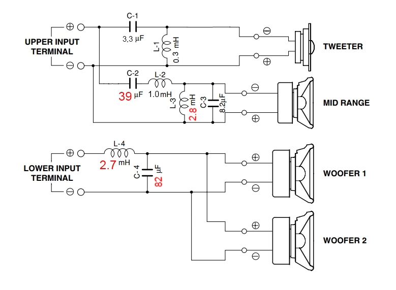

    Красным помечены элементы для замены.
    Сам не особо разбираюсь, но по данным колонкам нашел только такую информацию.
    Собственно вопрос, как по Вашему изменены элементы кроссовера, верно?
    Так же нашел вот такую инфу
    С1 4.8
    С2 30-40
    С3 10
    С4 40-80
    L1 0,1 - 0,3
    L2 3 - 4,7
    L3 1
    L4 тут примерно правильно

    Непонятен смысл замены номиналов, обьясните... Если я правильно понял справа оригинальная схема, а слева схема, как она вам видится?

    На данный момент у колонок нет средних, в обзоре тоже виден провал. В одной из колонок я заменил 4.7 на 30Мф и 8.2 на 10. Средний стали получше.
    Вот и хочу понять правильно ли пишут что номиналы нужно менять.

    Я понимаю Вас, тогда другой вопрос.
    Что я получу заменив конденсаторы другими номиналами.
    И что вообще дает замена к примеру конденсатора 4.7 на 30мф в СЧ цепи. Почему СЧ появились.
    Получилось как на фотке Энди Ворфла. Заменили кондер, что то поменялось (а именно нижняя частота воспроизведения сч звена, то есть оно стало играть ниже),- вам понравилось. Так и в картине по любому одна из 9 "Монро" кому-нить понравится. Но это не значит, что эта Монро от Ворфла, хоть и списана с фотки похожа на реальную Монро... Ой... что то мудрено получилось... Ну да ладно.
    Заменив на другие номиналы "отбалды" (без измерений) вы перекосите сведение полос, это будет неправильно сведенная акустика, но если вам нравится, то всегда можно сказать перефразировав - "А я так слышу!" ))))

    Muxei, Деление частот сч нч звена по заводу находится по идее 1.2-1.3 кГц. В новой схеме изменены номиналы, чтоб сместить раздел сч-нч по идее в район 300-350 Гц. Что расширит полосу сч динамика. По заводскому нижнюю середину отыгрывают НЧ. Мне кажется стоит сместить частоту раздела сч-нч ниже, да бы только сч динамик не подвел качеством. Чтоб средняя полоса полностью играла на сч динамике. Ведь сч полоса самая информативная для уха человека.
    Я тоже видел данную схему. Подумывал переделать, но так и не рискнул. Боюсь попортить)) Хотя вернуть назад не проблема.
    Почему задумывался о переделке. Были у меня до этого ns 333, как играли в целом нравились, и верх и середина, единственно не доставало баса. Саб в принципе дополнял, но не очень мне нравился бас этого саба. Покупка хорошего саба + стойки под колонки вышли бы даже дороже 555. Прикинул, что ns-555 по вч и сч полосе одинаковы, только динамами нч дополнены, плюс стойки не надо покупать (плюс масло в огонь добавил лестный обзор журнал SalonAV про 555).
    И взял 555. Был у меня 1 день, когда воочию сравнивал 555 и 333. И очень удивился 333 по средним играли раскрыто и более разборчиво по отношению к 555. У 555 ощущение буд-то середина завалена. Посмотрел, вч-сч в противофазе, нч фаза подключены. Взял и развернул Вч-сч в фазу. Субъективно кажется, что средние улучшились. Сравнил с 333, все таки до 333 им далеко. Понятно одно, 3 полосы состыковать гораздо сложнее, плюс учесть все временный задержки, чтоб не получалось прогиба или горба в частоте раздела и заводом 555 не очень хорошо отстроены. Пока еще верю при правильной настройке фильтров и грамотной стыковке излучателей эта акустика покажет свою музыкальность. Где бы взять отлично отстроенную схему фильтров под эти колонки, со всеми измерениями результатов)))...

    Меня смутили номиналы емкостей в фильтрах НЧ и СЧ, правая схема. Такое впечатление, что их намеренно занизили на порядок. Не может входная ёмкость на среднике быть 4.7 мкф, хоть тресни.Там 47-68-100мк привычные номиналы.
    Это да. Кроме того там два паралельных НЧ так и просяться чтоб их разделили на вуфер и мидбас

    Детальки в самих АС именно тех номиналов, что на схеме справа. Обваливает эта Ямаха СЧ с права акустически, за счёт того, что "средник" находится в волноводе.
    3,5 полосы был бы возможно лучший вариант. Так как раздел высокий расстояние от нижнего мида, до СЧ не оптимально. Но как не странно с места прослушивания уже от 2,5м, этого не услышать.
