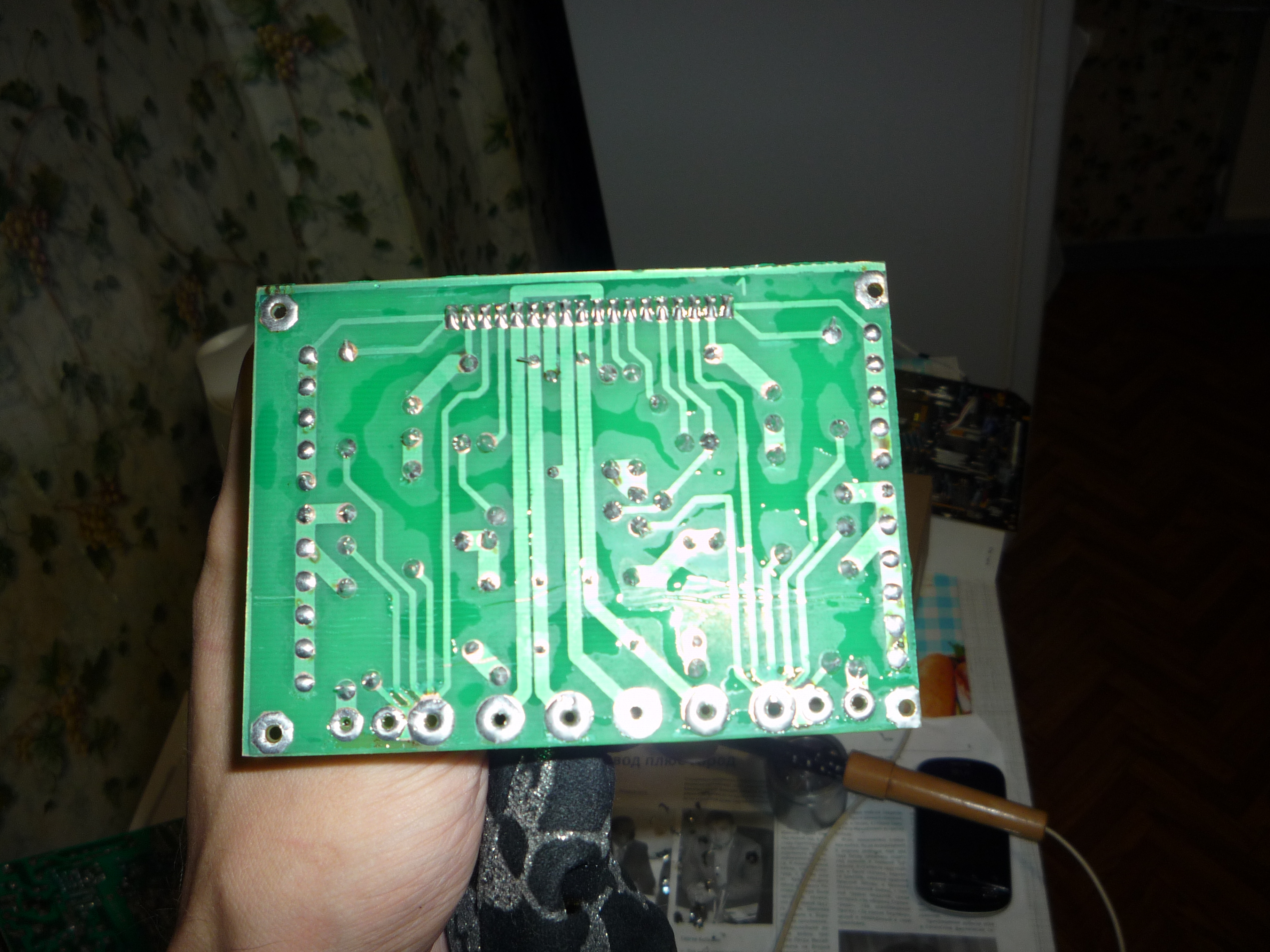

    Злоключения с STK4142 продолжаются. Изготовил новую печатную плату методом фоторезиста, любо-дорого посмотреть, никаких подтравов, никаких разрывов дорожек и т.п. Запаял элементы, включаю, результат ноль. В динамиках тишина, только при выключении иногда легкий щелчок. На выходе постоянки нет, после выключения в минусовом плече питания напряжение падает быстро, в плюсовом может часами держаться. Судя по всем ей кирдык настал Печально.
    На космодроме http://www.kosmodrom.com.ua/prodlist...ame=STK&page=1 есть 4122, 4172 и 4231. Интересно, оригиналы или нет?

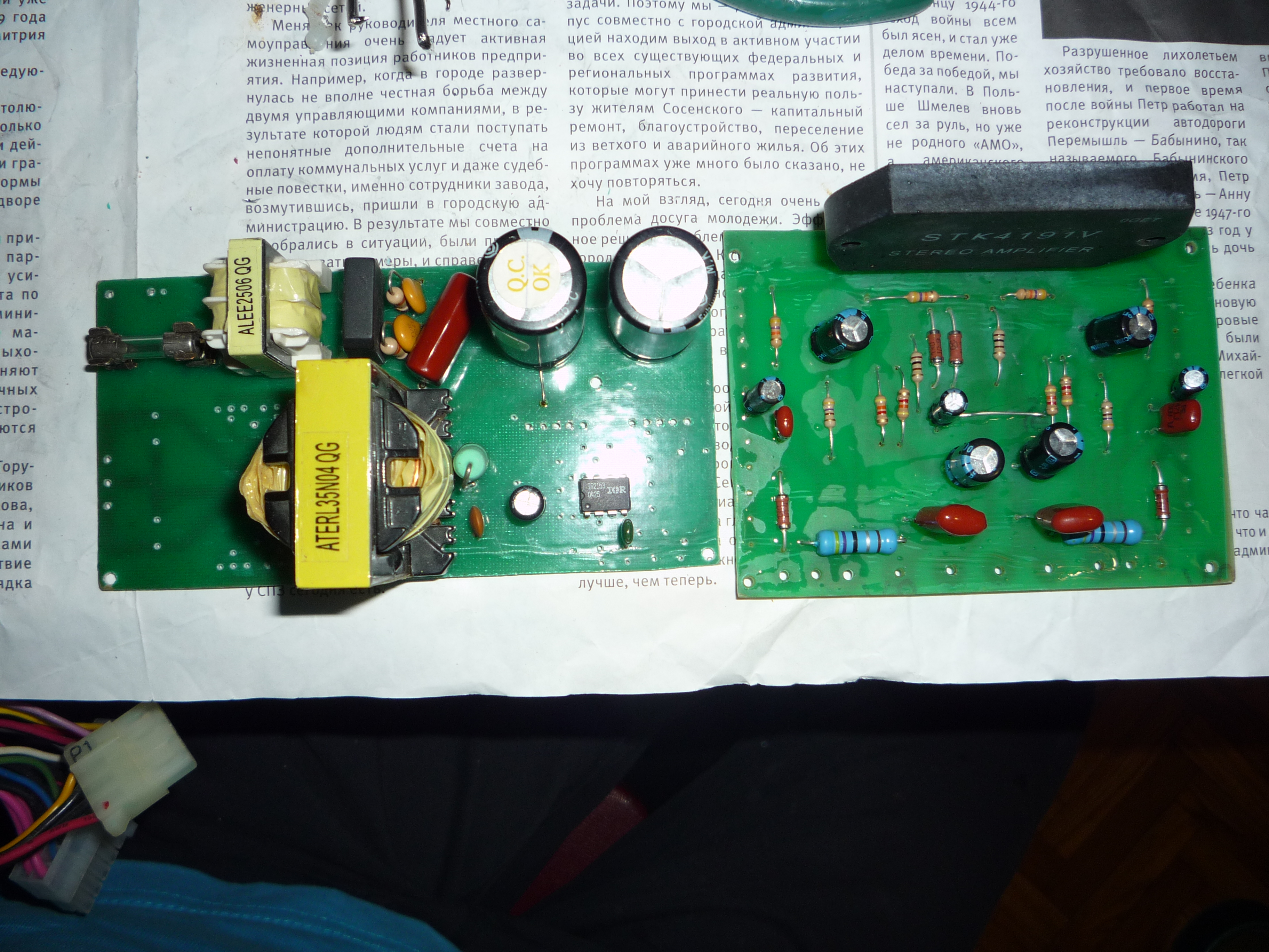

    Приветствую, собрал усилитель на STK4191-V по сравнению с TDA7294 небо и земля. Бас есть, глубокий, разница на слух между воспроизведением mp3 и flac просто огромна. Собирал по рисунку платы Алексея, файл из шапки темы - проблем нет.

    Привет!! А звучка то какая ?? ато я лично на встроенной звучке с трудом находил отличие между мп3 и флак !!
  10. #2409
    10.04.2012
    Калуга
    79
    это что ж во всех машинах звук опоганенный? Просто это все дело в корпус предназначается с определенными габаритами. Пока ИБП в доработке усилитель и играет от трансформатора. звучка родная, даже незнаю какая. Шумит правда, но ничего. Теперь дело за STK433-130 и STK433-330.

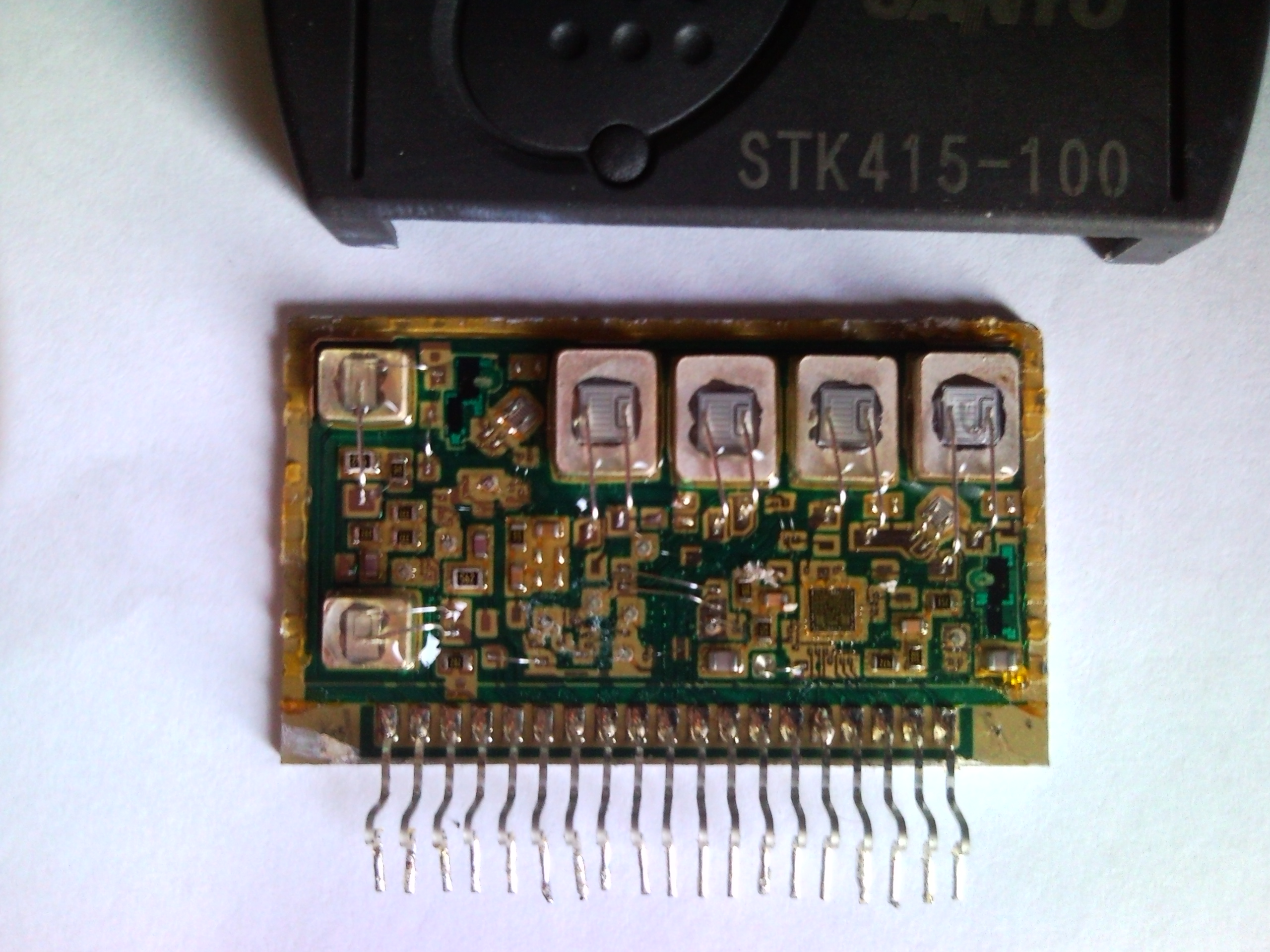

    Здравствуйте , наткнулся в закормах на STK415-100 , возник вопрос, возможно ли избавится от компаратора и перевести на одноуровневое питание ?

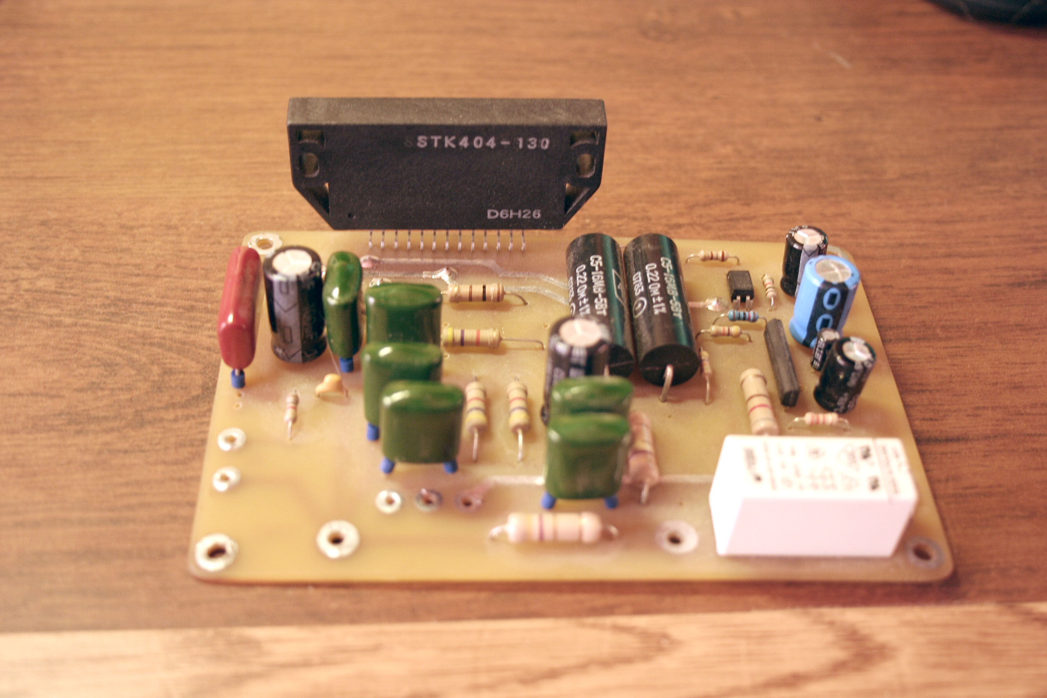

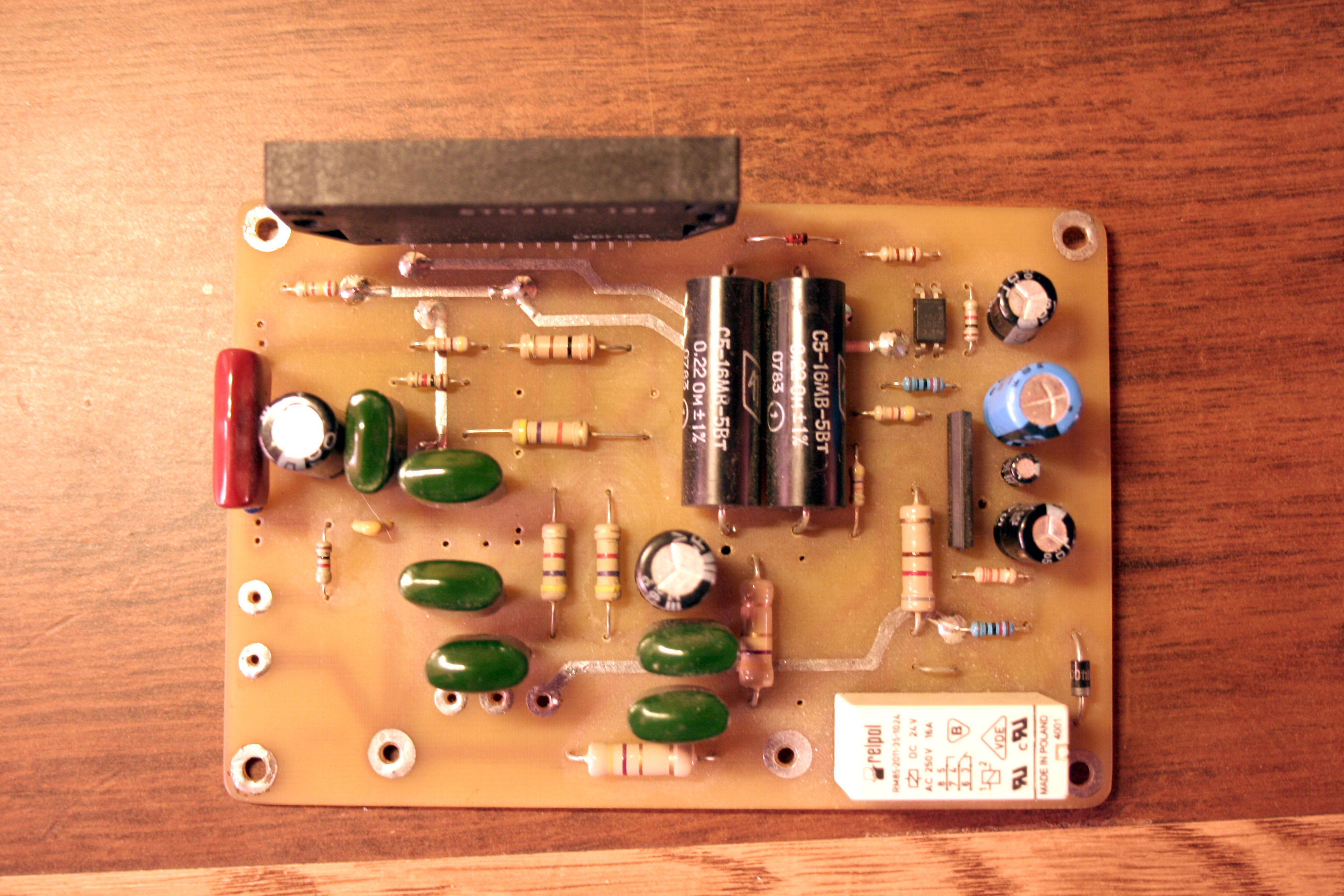

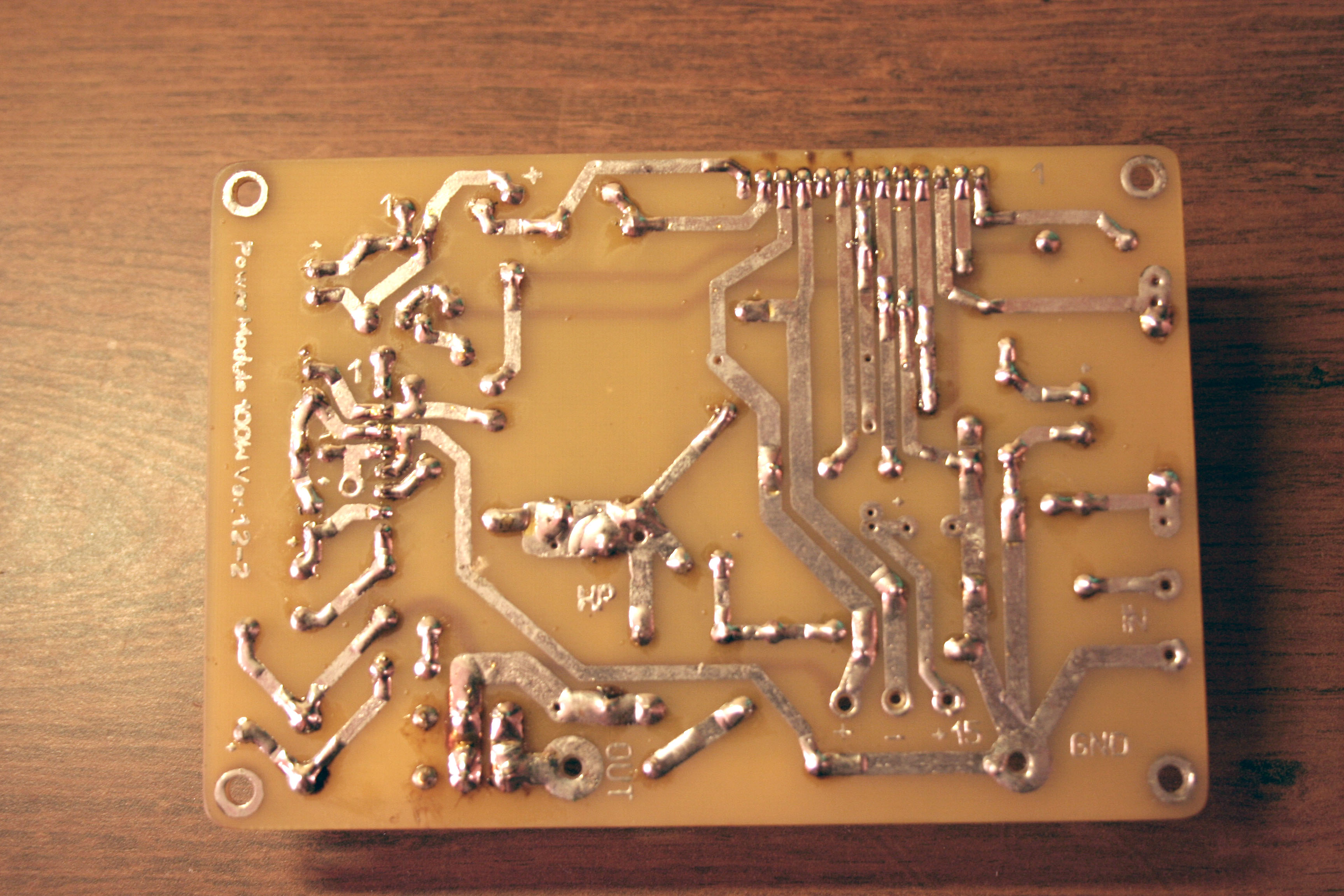

    Для Vovan66 (ну и для проверки). На просьбу выложить печатки под STK404-130. Модуля у меня собраны, но сам я не проверял их работу. Друзья собирали - говорят все прекрастно работает (но на всякий случай проверить не помешает). Миниатюризацией не страдаю, посему размер удобный (кому надо - уменьшайте).
    Выглядят модули так:
    Ну, и собственно, сами платки (под два типа реле):
