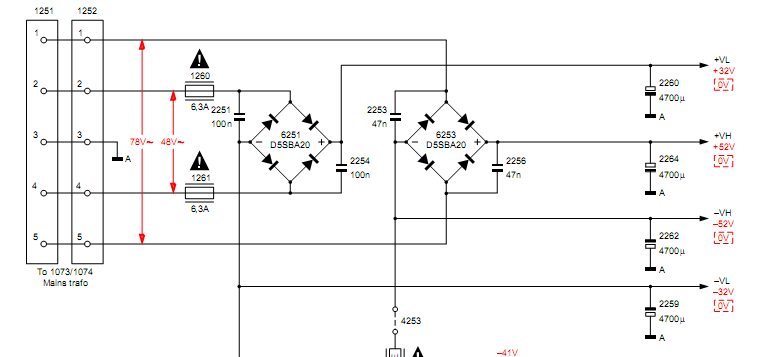

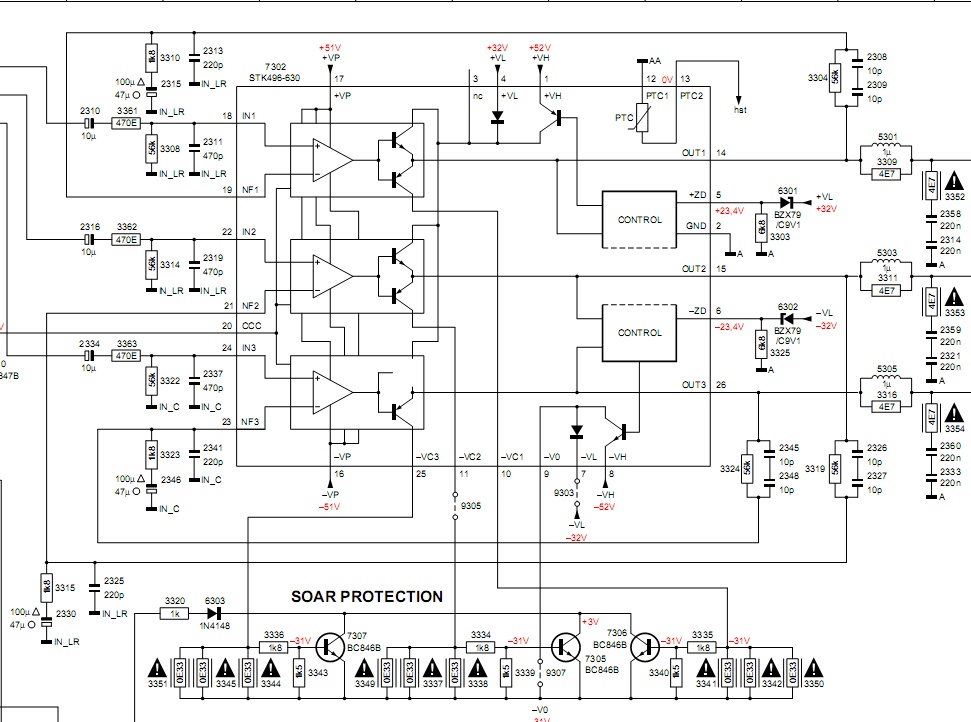

    Интересно, а этому пациенту можно помочь подобным образом ?

    Дмитрий.
    18,619
    По умолчанию Re: Перевод STK из режима Н в режим АВ
    Цитата Сообщение от Sunoser Посмотреть сообщение
    этому пациенту
    Ужас, один коиммутатор на 3 канала.
    Добавлено через 4 минуты
    Можно конечно - там ноги питания выведены, к ним 52 вольта подсоединить сразу и молиться чтоб ничего не сгорело
    Почему нужно оставлять именно более высокое напряжение, а не ниже?
    ps даташитом на stk496-630 никто не богат ?
    Дмитрий.
    18,619
    можно оставить и низкое напряжение, но тогда мощность значительно меньше будет

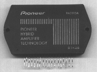

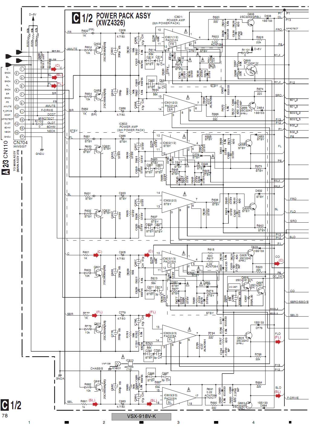

    Интересно, прокатит ли пределка на новых гибридах Пионера PAC014A PAC015A...
    https://forum.vegalab.ru/attachment....4&d=1260050604
    https://forum.vegalab.ru/attachment....4&d=1260097262

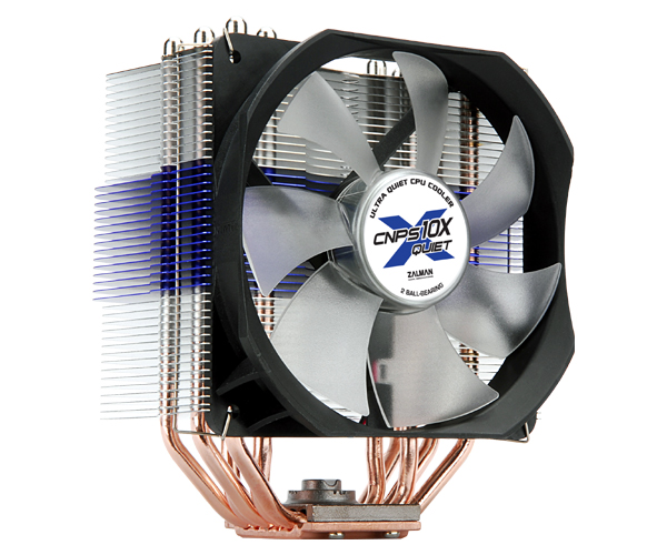

    Кстати, изучаю перед твиком своего реса методы охлаждения радиатора, придумал купить не слишком дорогие
    но бесшумные вертаки от процессоров компьютера - их выбор достаточно велик.
    Вообще наверное неплохая идея взять какой-нить радиатор от пентиума с вертаком в комплекте. По одному на каждый корпус гибрида или на канал -
    как там у кого получается.

    Первое, мне уведомления о постах на этом сайте почему-то не приходят. Хотя может я и сам виноват, много времени прошло, много раз систему менял и т.п. Но есть же простой способ. Пишите в мыло (надеюсь что мое мыло есть в моем профиле). Мне правда за последние года полтора пришло несколько писем с просьбами помочь перевести STKшки из режима Н в АВ. Я с удовольствием помог. Людям нравится. Описать словами, что происходит со звуком, как тут некоторые просят - трудно. Скажу одно, на слух улучшение очень заметно. Прозрачнее, чище становится звук. Специалистам, я думаю, и так все понятно, а неспециалистам очень трудно объяснить нюансы. Эта переделка для тех у кого мало денег и они вынуждены использовать бюджетные ресиверы на STK. Такие ресиверы может и неплохи для кино, но вот музыку на них слушать совершенно невозможно, в том смысле, что неприятно. Звук мертвый, плоский и неинтересный. Режим АВ достаточно легко организовать и, что немаловажно, результат заметен сразу. Для тех у кого деньги есть, делать переделку совершенно бессмысленно. Гораздо эффективнее иметь отдельный музыкальный тракт, причем такой тракт, как правило, в разы дороже многоканального тракта для кинотеатра.
    Ну и что еще надо заметить. Переделывать стоит ТОЛЬКО ФРОНТАЛЬНЫЕ каналы. Из соображений здравого смысла. Во-первых при этом родной блок питания еще как-то справляется с возросшей нагрузкой, а во-вторых прирост качества на прочих каналах СОВЕРШЕННО незаметен и никакого кайфа от их переделки вы не получите.
    В тех случаях когда фронтальные каналы разведены на разные STKшки их не очень сложно перекинуть (проводами) на 2-х канальную STK (обычно стоят одна 2-х канальная и одна 3-х канальная) и уже эту STK переводить в режим АВ.
    Ну и PAC014A PAC015A это обычные STK, только сделанные по заказу Pioneerа. Вся информация по ним у меня есть. Пишите в мыло - помогу.
