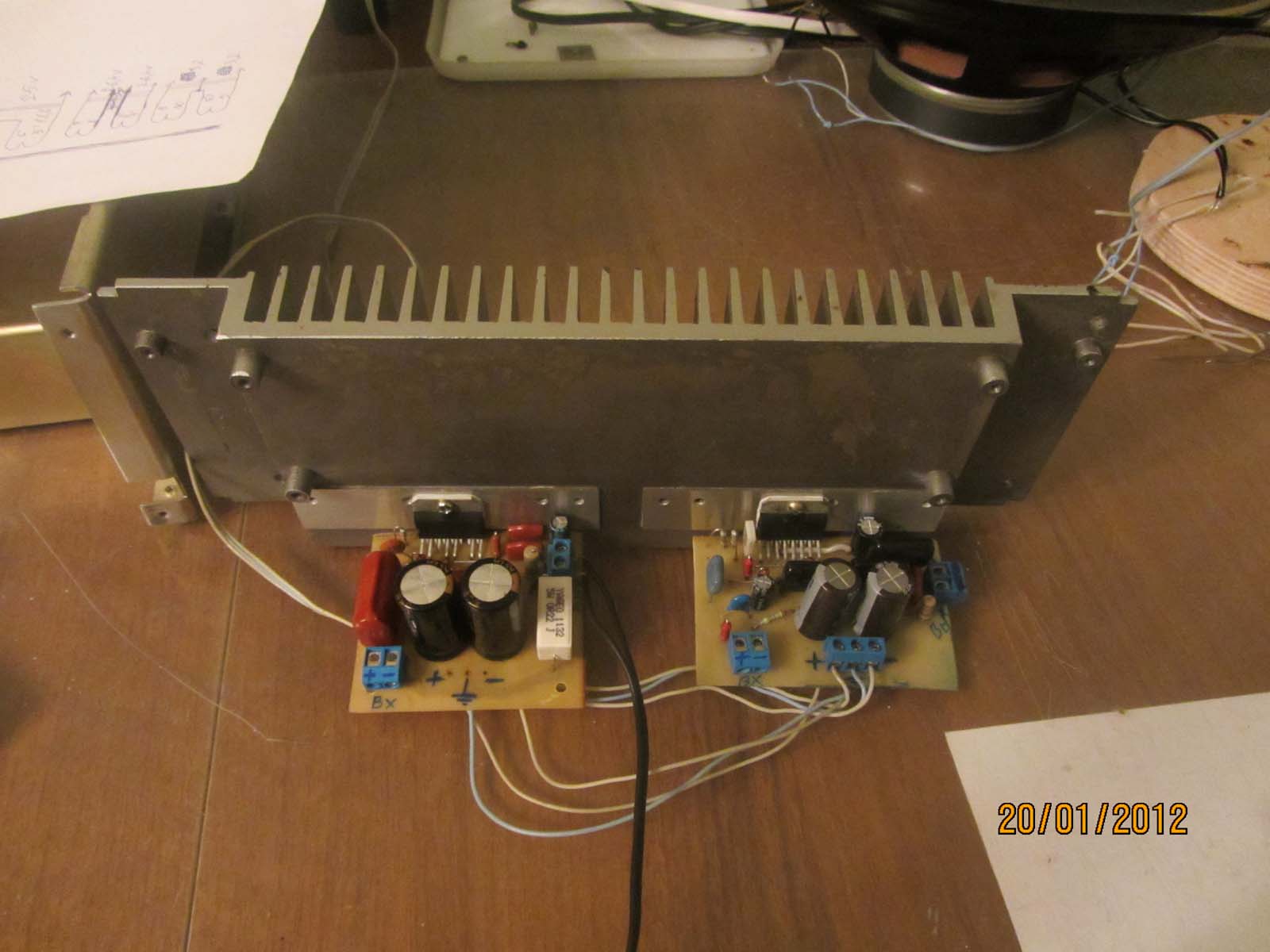

    nikolayms, вечером домой приеду, обязательно зафотаю
    Вообще, у меня интересная задачка: сравнить влоб MF1 и Т-ООС от аудиокиллера. Оба собраны по оригинальным схемам (кроме управления мут/стб). Целью является не выяснение какой усь "лучше", а какой мне больше по вкусу.

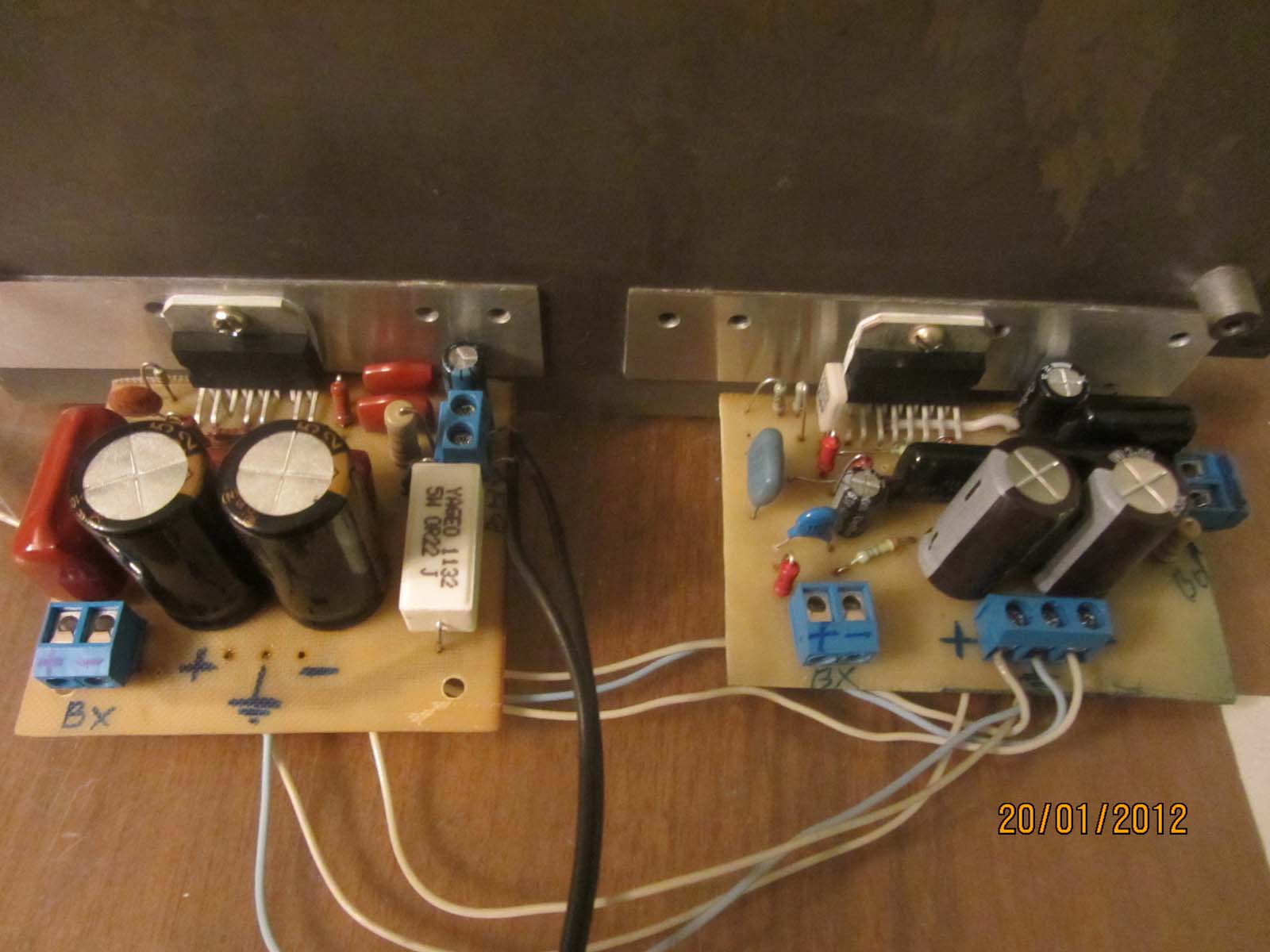

    Как и обещал - выкладываю фотки. Слева МФ1, справа инв.Т-ООС.
    Хотя по виду и так можно догадаться кто где..

    Megajet,любопытство просто жгёт)) Какие результаты прослышивания?
  12. #391
    Частый гость Аватар для Megajet
    14.02.2011
    Волгоград
    180
    По умолчанию Re: MadFeedback1. Закончил статью. Мнения.
    По поводу 210мВ постоянки на выходе МФ1.. Наверное вчера сказалось позднее время и полусонное состояние ,, вобщем 27мВ там
    Тракт - проще некуда: интегрированная звуковуха и пара колонок: от муз центра "кенвуд" и 35АС-015 (подключались по очереди). Музыка - лослесс (вав, флак). Понимаю, что простовато, однако и этого хватило..
    Вобщем МФ1 больше пришёлся мне по вкусу. Играет он громче, баса больше, середина насыщенная. инв.Т-ООС играет както сухо, пресно, нету глубины баса. Ещё я устроил слепой тест жене (у неё тоже муз образование и слух..). Приспособил переключатели источника и акустики, и на горячую переключал усилители. Жена сразу и без колебаний определилась с выбором... - МФ1..
    Всё вышесказанное - ИМХО, дело вкуса.

    На резонансной частоте динамика усиление поднимается, соответственно зетке. Т.е. басу добавляет такая ОС немного и средних частот с высокими, но это чувствуется на слух. Появляется яркость, за счет неравномерности АЧХ. Разная акустика будет звучать по своему, в зависимости от кривой импеданса Т-ООС - должен играть точнее, то что записано.

    По точности, на слух, паритет. А вот контроль динамика у МФ1 получше будет, при большем кол-ве баса, кстати
