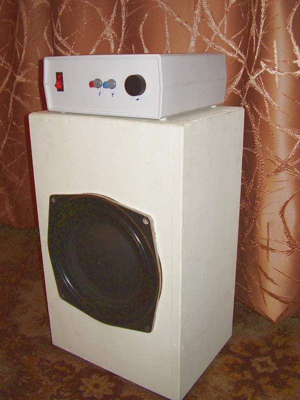

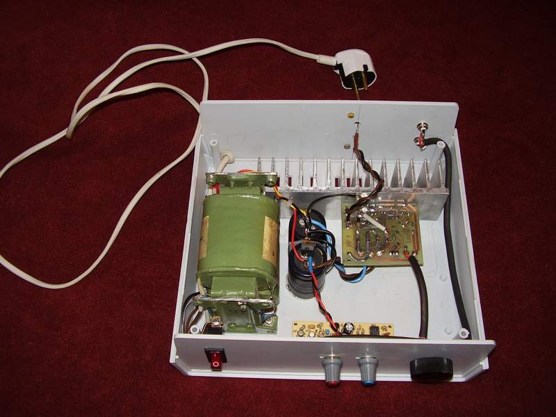

    По умолчанию Re: MadFeedback1. Закончил статью. Мнения.
    Кстати сказать, эта схема с дополнительными защитными диодами качает сабвуфер, причем очень успешно. Прорботка отличная, это к вопросу про низкое или высокое выходное сопротивление на НЧ.

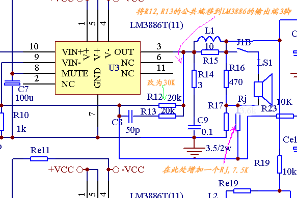

    08.05.2006
    2,336
    И еще, можно поподробнее про ту схемотехнику, а то утверждения, что вот точно такое уже было ну... какбы... вызывает некоторую долю сомнения
    Ах молодость, молодость. Сколько вокруг нового и необычного.
    Так вот не извольте сомневаться, все это уже было. Причем много лет назад. См. рисунок. В китайской схеме на рисунке более грамотно чем у вас выбрана точка ввода токовой ООС. Кроме того что изображено на рисунке, экспериментировались самые разные типы сложных ООС с коррекциями, делителями, всевозможными точками ввода, всевозможные комбинации, и т.д. и т.п. Все эти эксперименты были прекращены еще тогда же, в связи с бессмысленностью. Самый обычный инверт усилитель играет лучше.

    Аватар для Lincor
    05.01.2004
    Москва. Новогиреево.
    794
    Я спрашивал, было ли ТАКОЕ предложено ранее? А про удачно/недачно - история нас рассудит (с)Бегемот
