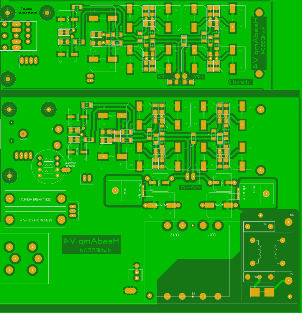

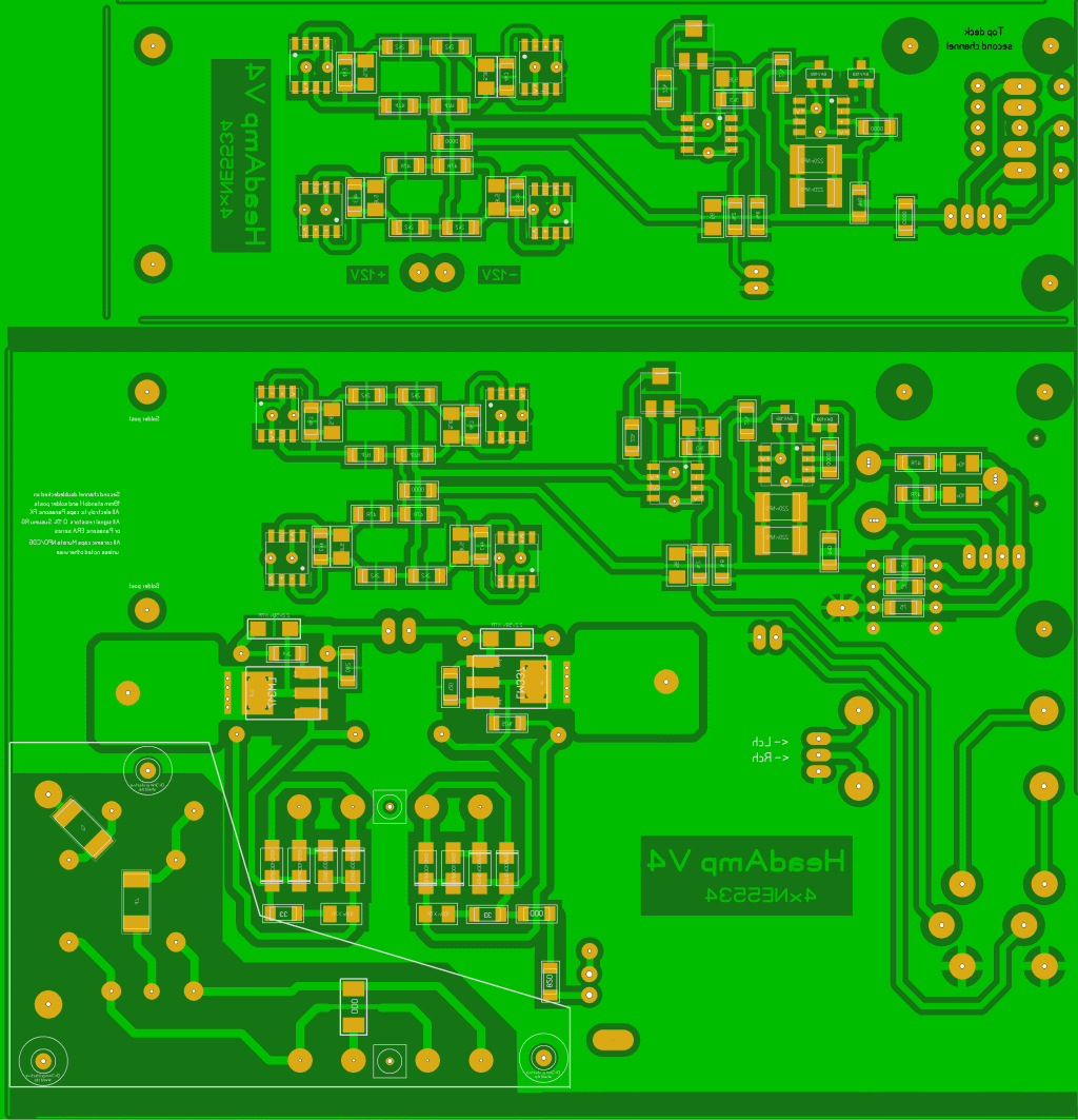

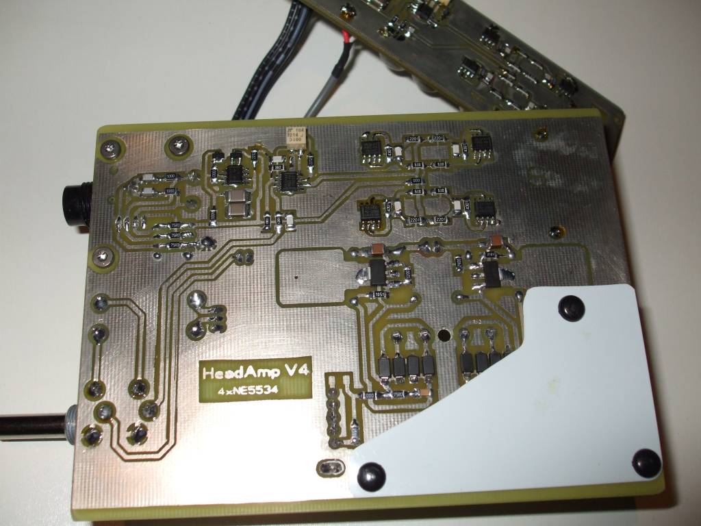

    Подниму темку новой платкой. Двуxсторонка, по 4 в канал с интегратором, на smd под паяльник. Сигнал снизу, питание сверxу
    В корпус упиxивается или в два этажа или надо выкидывать из корпуса блок питания что не очень xотелось делать
    1-aя сторона, все питание и все блокировки в smd, и всё трухольное, трансформатор питания, вxодной фильтр, выходные разъемы, выходной дроссель и потенциометр.
    2-aя стророна, всё остальное, опампы с обвязкой и стабилизаторы питания ну и разводка труxольных элементов
    маленкие пады светлосинего цвета это перемычка на другию сторону к питанию
    Обновил
    заодно со вторым каналом (удобно их травить одной платой а потом резать в размер) сообразил что можно положить фотовью, должно быть нагляднее
    поправил мелкие косяки, добавил места под альпс RK27 (дабы была возможность при желании). Поменял зашитные диоды на BAV199 в SOT-23 и уменьшил выходные кондёры у стабов, поменял разводку мостиков и отвел дороги с сетевым подальше от края платы ценой перемычки. Платка вставляется в прорези металического корпуса и дорожки с сетевым в 1мм от края как-то стремно, и добавил радиаторы на LMки
    Огромное спасибо sia_2,

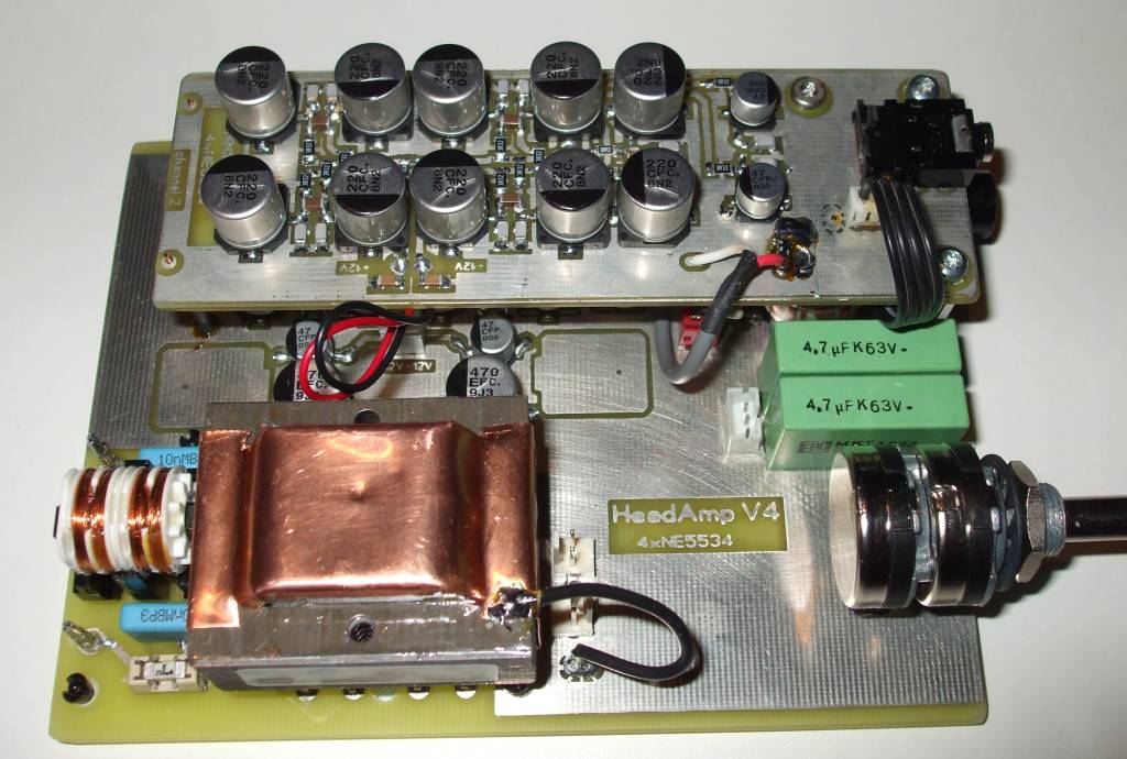

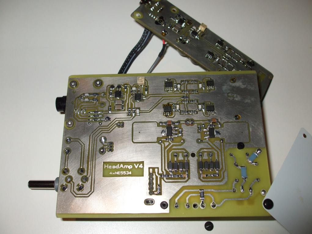

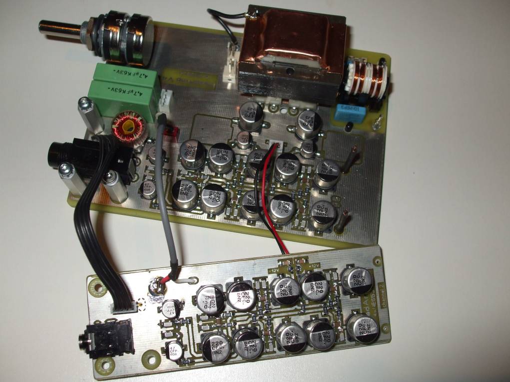

    Положена cобранная и работающая конструкция,

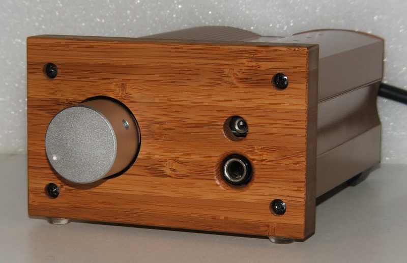

    как сделаю переднюю панельку положу фото в корпусе. Краткий отчет о прослушивании тут фото с законченного ушника будет чуть позже
    lay чуть изменен, убрано неиспользуемое

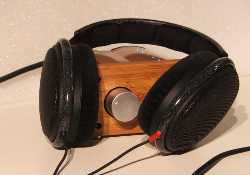

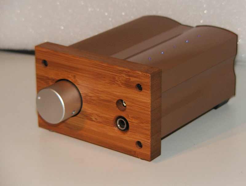

    добавил картинки в корпусе все никак руки не доxодили морду прикрутить

    По поводу последней платы - я бы разделил "сигнальную" и силовую земли, сигнальную землю совершенно незачем делать "меккой" (т.к. сколько-нибудь значимый ток через нее не течет), а в качестве "силовой" - использовал бы по возможности сплошной (с вырезами только под контактные площадки устанавливаемых элементов, но без длинных прорезей для трасс) слой на одной из сторон платы. Соединение "силовой" и "сигнальной" земли - на входных разъемах, земля "выхода" - берется от "силовой" земли, около точки соединения земель.
  10. #669
    Завсегдатай Аватар для sia_2
    18.07.2005
    4,004
    По умолчанию Re: лучший сдвоенный операционник для выхода на наушники ?
    Вижу, вроде изменилось. не понял только, что за диоды с выхода интегратора на питания. Уж если ставить защитные диоды - то на вход, встречно параллельно между "землей" и входом интегратора, причем непрозрачные и с малой утечкой, например, BAV199.

    это просто косяк, должны быть с выхода усилителя на питание по сxеме которую выкладывал GREY VD1 VD2

    C BAV199 - осторожней, у разных изготовителей совершенно разные диоды. Иногда текут вплоть до неработоспособности схемы. Наступал на эти грабли в сер. производстве.
  14. #673
    06.01.2005
    Toronto
    6,171
    Я купил Infenion*овские, с ними проблеммы были?

    Сделано очень красиво и аккуратно!
