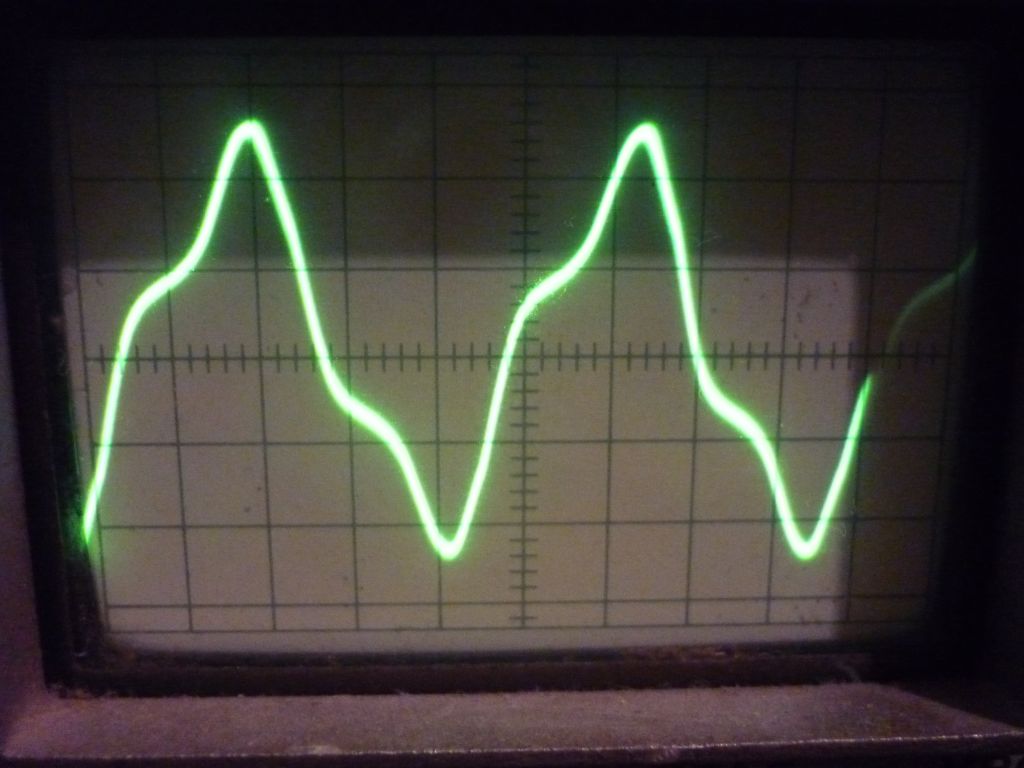

    А что можно сказать по такой вот форме ХХ у Ш-транса? Это уже трындец или еще нет? Форма напряжения в сети - обычная трапеция.

    еще не трындец, но явный поганец.
    Видны треугольные импульсы на верхушках синусоиды, от работы трансформатора с небольшим превышением магнитной индукции. Обычная картина для большинства промышленных трансформаторов, мотанных с учетом максимального использования железа, и без учета снижения магнитной индукции.
