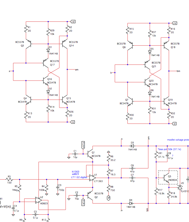

    Приветствую уважаемых форумчан! Предлагаю вашему вниманию попытку анализа усилителя Марка Александера c LTSpice симуляцией. Прошу строго не судить ).
    Хочу собрать усилитель с ТОС. Рассматривал интересные усилители Lynx, но они мне кажутся излишне сложными. Заинтересовала классическая схема Марка Александера, мне она кажется продуманной и красивой. На этом форуме есть темы про этот усилитель, но они все закрытые. Я считаю, что эта тема не до конца раскрыта, и остаются вопросы.
    Тема 1
    Тема 2
    На форуме нет (или я не нашел) ни повторений этого усилителя, ни его симов. Возможно тому причиной был комментарий уважаемого Сергея Агеева, где он указал на потенциальные недостатки этого усилителя. Цитирую его сообщение:
    “Усилитель МА (как и большинство построенных по подобной структуре) имеет большую динамическую нелинейность, вызванную в основном тем, что УН на большом сигнале переходит в режим AB: после обесточивания одного из токовых зеркал петлевое усиление скачком падает вдвое (выключается половина усиления). Соответственно, большой реальный спектр IMD. Приведенные в статье значения IMD/DIM искажений измерены не анализатором спектра, а сняты по методике, оценивающей лишь амплитудные искажения и не учитывающей практически полный переход их в фазовые в усилителях с ООС при угле петлевого усиления, близком к 90 градусам. Я об этом писал.
    Именно по причине скромных реальных характеристик усилитель МА за почти 20 лет (с 1989) широкого повторения не нашел, несмотря на весь промоушн.
    Единственный более-менее ценный материал в статье Александера - правила разводки силовых цепей УМ.
    Это мнение многих охладило, и разлетелось по многим форумам. Хотя позже он и написал:
    “Да, если не насиловать по скорости, все нормально будет.
    Мне стало интересно повторить этот усилитель в варианте на DMOS транзисторах FQA46N15 и FQA36P15. На форуме Rmmedia, прочитал, что по мотивам этой схемы выпускался усилитель Digilab под названием SPA300, и там применялась микросхема LT1122.

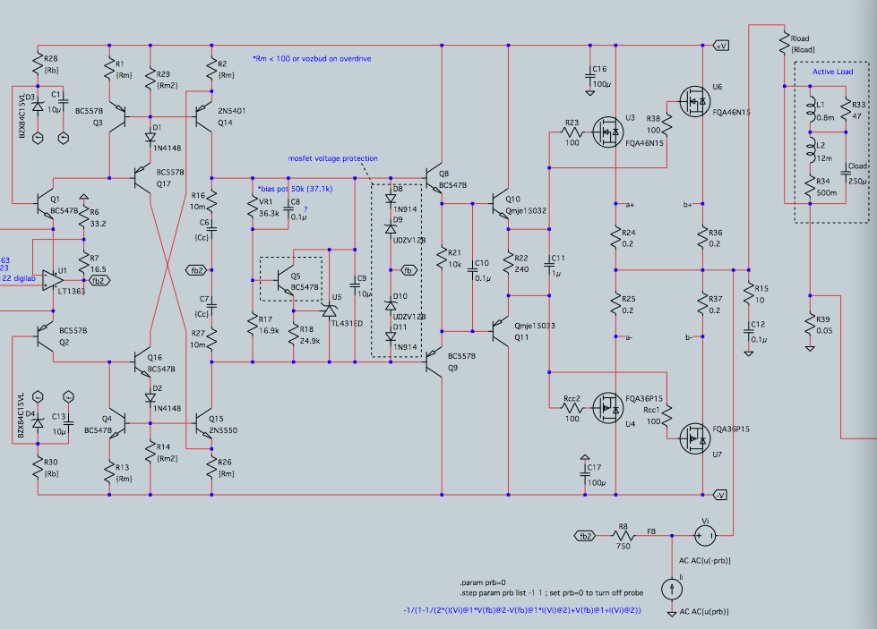

    Для начала я сделал модель этого усилителя в LTSpice. В выходных транзисторах используются оригинальные Spice модели Fairchild Semiconductor, часть не критичных транзисторов заменены на bc547, bc557. Причина только в наличии этих транзисторов у меня. При желании можно вернуть те, что в схеме, они есть в базе LTSpice.
    Симуляция и модели приложены в конце сообщения.

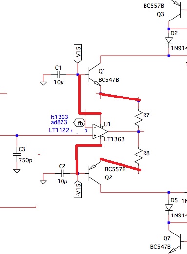

    Для начала интересно посмотреть, что же там происходит на выходе ОУ и токовых зеркалах. Я точно не знаю, демонстрируют ли встроенные в LTSpice модели ОУ переход в класс AB при повышении выходного тока более чем в 1.8 от холостого хода, но по крайней мере сим показывает увеличение на несколько порядков коэффициента гармоник, при сохранении формы синуса (рис.1). Это косвенно говорит о том, что этот режим моделируется (модель в архиве).

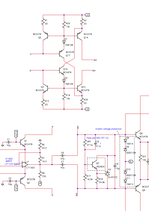

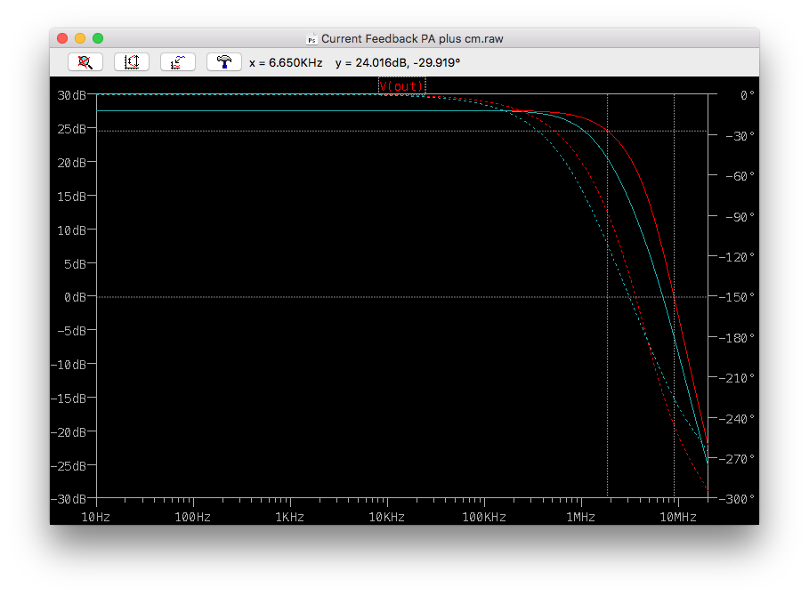

    Теперь интересные вещи. При одинаковых параметрах R6,R7 (в симе сохранен порядок обозначений как в оригинале), в схеме только с ОУ, выходной ток довольно высокий, Ip 30 mA (рис. 1). А в схеме Александера при том же выходном напряжении, ток на порядки меньше Ip 350uA (рис. 2), при этом усилитель отдает в нагрузку 36W. Причиной тому, что выход ОУ, здесь работает как вход.

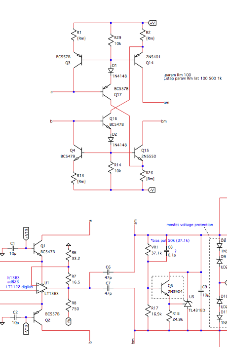

    Но величина тока на выходе ОУ здесь пропорциональна скорости нарастания сигнала на входе усилителя. При фронте 20ns, ток на выходе ОУ достигает 18mA, при фронте 1uS ток 5.5mA (рис. 3,4).
    Это подтверждает мнение Сергея Агеева, что при высокой скорости нарастания напряжения, ОУ может переходить в класс AB. Но тем не менее в симе, усилитель все равно демонстрирует высокую скорость нарастания и низкие коэффициенты искажений. На реальном сигнале эта схема должна иметь очень высокие качественные показатели.

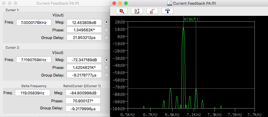

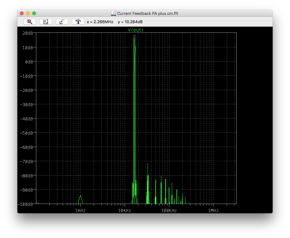

    Сим с приименными моделями имеет коэффициенты гармоник на разных частотах при мощности 30W:
    1кГц – 0.002%;
    10кГц - 0.004%;
    20кГц – 0.007%.

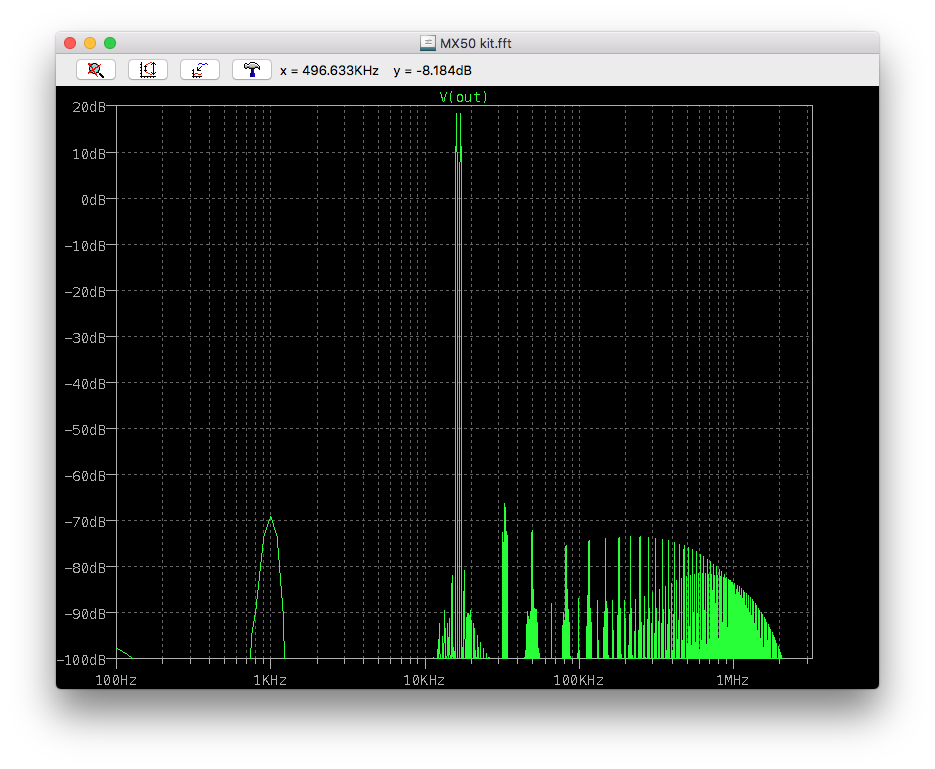

    Спектрограмма показывает очень низкий уровень интермодуляционных искажений (4:1 60Гц:7кГц), меньше 0.007% (рис. 5). А вот это уже не согласуется с мнением уважаемого Сергея Агеева, что в реальности эта схема будет иметь высокий уровень интермодуляционных искажений и спектрограмма будет это показывать. Хотя он и больше, чем заявлен в оригинальной статье.

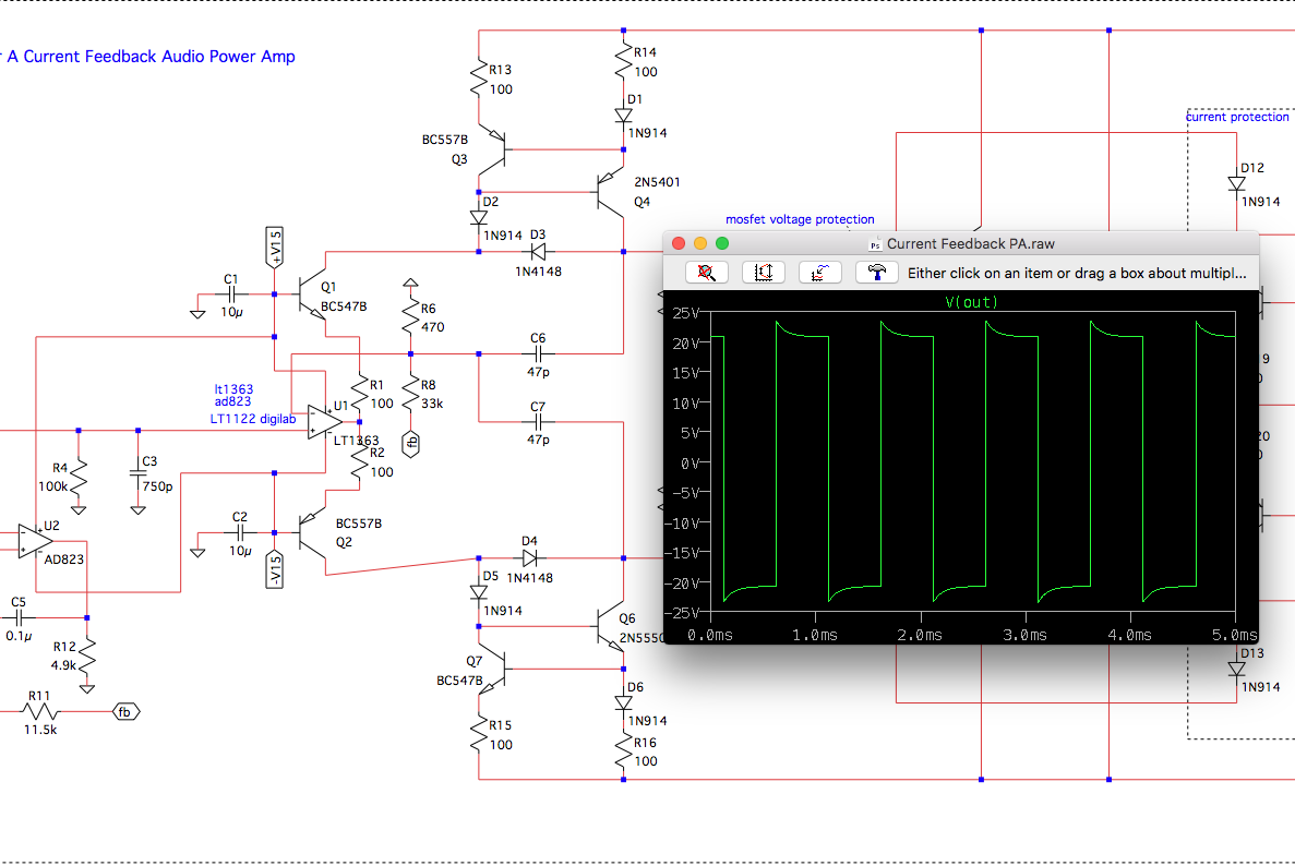

    Меандр в симе получается так же очень красивый (рис. 6).
    Симуляция демонстрирует очень высокие качественные показатели этой схемы. Придраться можно только к повышению коэффициента гармоник с увеличением частоты. Но на 20кГц он составляет всего лишь <0.01%, что особенно с учетом психо-акустики является мизерным значением. Если проанализировать схему, то видно, что повышение гармоник связано с ослаблением влияния ТОС на ВЧ. На рис. 7 показаны частотные зависимости тока в токовых зеркалах. Не знаю, можно ли это улучшить, и надо ли это улучшать.

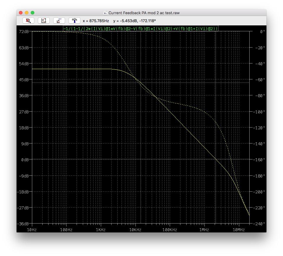

    Анализирую схему по Боде, получается что усилитель неустойчив, при единичном усилении сдвиг фазы 230 градусов на частоте 6.5МГц (рис. 8). Хотя в симуляции, невозможно вывести эту схему из равновесия даже с активной нагрузкой. Интересно почему так, в усилителях с ТОС, есть какие то другие критерии? Я сомневаюсь, что Марк Александер тут что то не учел, и усилитель нейсточив.

    Схема симуляции (рис. 9)

    Затрудняюсь, правильно оценить IMD при тесте 4:1 60Гц:7кГц. Уровень модуляций приводятся по отношению к уровню частот 60Гц или 7кГц? От этого поменяется цифра. Здесь указал худший вариант, с соотношением к верхней частоте.
    03.04.2009
    РФ ЛНР
    2,400
    По умолчанию Re: Усилитель с ТОС Mark Alexander на DMOS транзисторах
    4:1 60Гц:7кГц.
    Проверьте 10+11 и 19+20 кГц.
    Для полевиков достаточно одиночного буфера перед ними
    Можно упростить зеркала
    Если в ОУ стоит ограничитель тока, то все упрется в него
    Можно углубить на ВЧ ОООС конденсатором
    Еще непонятно, зачем М. Александер применил делитель на выходе ОУ, тем самым увеличив размах напряжения на его выходе. Думаю, он боролся за скорость нарастания в самом ОУ, а при единичном усилении (без делителя) ОУ нужно корректировать, т.е. тормозить
    Последний раз редактировалось fakel; 02.03.2020 в 19:34.

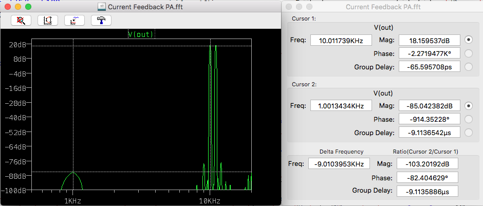

    Эти тесты дают IMD 0.0007%

    Петлевое падает. По сути в усе М. Александера два уся со своими ООС. Первый - на ОУ, второй - выходной каскад ОУ + вся транзисторная часть. Предлагаю охватить весь усь одной глубокой ОООС, а транзисторный - только на ВЧ. Для этого резистор, идущий с выхода ВК на выход ОУ, заменить конденсатором, последовательно с резистором
    Еще можно применить плавающее питание ОУ, переключив холодные концы стабилитронов ОБ на выход ОУ
    ---------- Сообщение добавлено 21:57 ---------- Предыдущее сообщение было 21:55 ----------
    Если охота сохранить однокаскадную структуру, надо понижать емкость точки вход УН-выход ВК, см https://forum.vegalab.ru/showthread.php?t=47076
    Аватар для mart

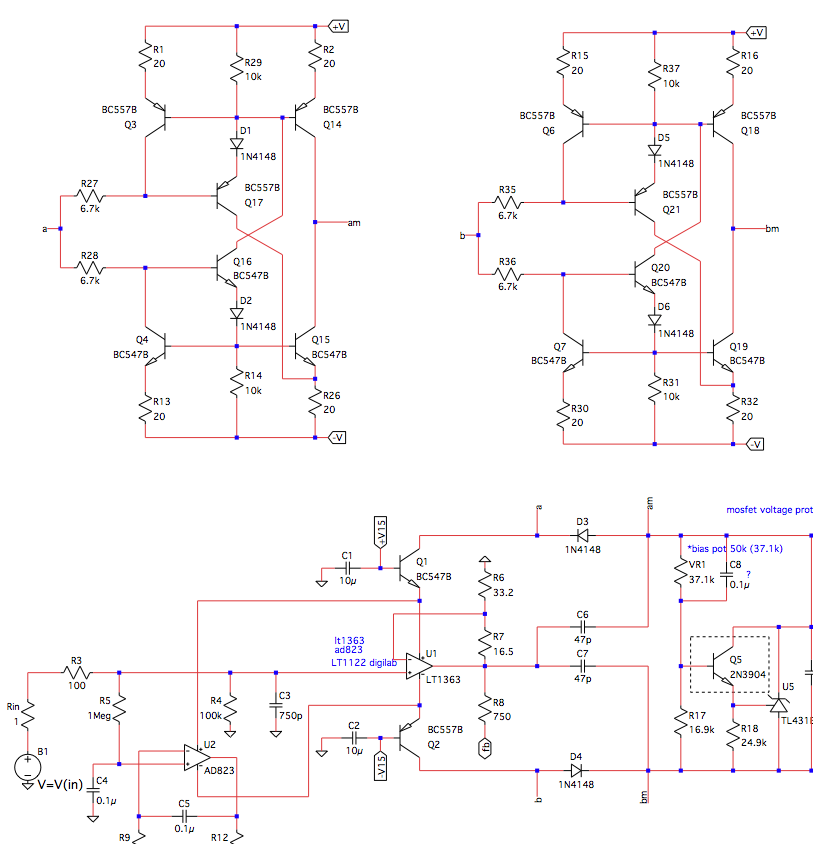

    А вот зеркало с компенсацией выходной емкости https://forum.vegalab.ru/showthread.php?t=27375
    Много транзисторов добавляется, но очень интересно. Как правильно включить эти усовершенствованные зеркала в схему Александера?
    Так не работает нормально
    Ошибка в схеме - коллектор в эмиттер, а не в базу
    Коллекторы ОБ между входными резиками, сами резики убвать
    Спасибо, ошибку в схеме поправил, резяки убрал.
    ---------- Сообщение добавлено 22:56 ---------- Предыдущее сообщение было 21:48 ----------
    Заработало в таком подключении, но не уверен, что так правильно ) Пока Kг на 1кГц стал намного хуже, 0.1%

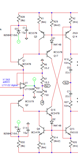

    ---------- Сообщение добавлено 23:29 ---------- Предыдущее сообщение было 22:56 ----------
    Некоторая коррекция схемы с новыми токовыми зеркалами (замены транзисторов на выходе и изменение номиналов резисторов в цепях питания), дала некоторое улучшение. Коэффициенты гармоник на разных частотах стали
    1кГц - 0.0015
    10кГц - 0.003
    20кГц - 0.007
    Но улучшения мизерные, если я конечно правильно включил предложенную схему

    ---------- Сообщение добавлено 03.03.2020 в 00:08 ---------- Предыдущее сообщение было 02.03.2020 в 23:29 ----------
    Можно уменьшить искажения в два раза, если уменьшить корректирующие конденсаторы С6, С7 в два раза (с 47p на 22p). Но усилитель потеряет в устойчивости еще на 15 градусов. Полоса пропускания будет почти 2Мгц. Не уверен, что это хорошее решение. Вопрос с устойчивостью по Боде в оригинальной схеме остается. Хотя она уже не оригинальная, т.к. другие выходные транзисторы и ОУ. Возможно требуется другая коррекция.

    У меня серьезные планы на этот усилитель, но транзисторы надо заказывать. Собираюсь разработать в сервисе EasyEda под него печатную плату и заказать. Если кто знаком с этим сервисом, можно печатную плату сделать в команде, и сразу там заказать. Стоит не дорого.
    Разводку планирую делать как в оригинале, только выходные транзисторы и конденсаторы фильтра ВК разместить на плате, в моно варианте.
    ---------- Сообщение добавлено 22:17 ---------- Предыдущее сообщение было 22:01 ----------
    Все верно, эти улучшения направлены на расширение полосы, а не снижение Кг. В смысле, Кг снижается на ВЧ-крае полосы, на НЧ все без изменений. И то, если не загубить коррекцией. Чтобы их реализовать, вход тройки ВК тоже сделай плавающим, уже писал
    Спасибо за полезные советы! Предложенный вами каскад токового зеркала интересный, и немного улучшает параметры усилителя, при почти том же кол-ве деталей. Думаю печатную плату сделать в этом варианте.
    Не совсем понял вот это "вход тройки ВК тоже сделай плавающим". В моем понимании, ВК это выходной каскад УМ. Ранее вы говорили, про то, чтобы попробовать холодные концы стабилитронов питания ОУ повесить на выход ОУ. Я попробовал это сделать, при этом чтобы схема работала выход ОУ пришлось оторвать от R7,R8 и через резистор 470 Ом повесить на землю. В таком включении усилитель заработал и качественные параметры улучшились, при примерно той же полосе пропускания. Однако при подаче меандра усилитель становился неустойчивым и срывался в генерацию.
    Пожалуй главный вопрос остался о теоретической устойчивости этого усилителя. Как я писал ранее, анализирую схему по Боде, единичное усиление довольно сильно выходит за 180 градусов. Но схема нагруженная на нагрузку с активным сопротивлением (модель колонки), при симуляции ведет себя устойчиво при любом сигнале на входе. Можно ли при проектировании допускать такую полосу пропускания? По моим наблюдениям, схемы с токовой ОС более устойчивы.

    Параллельно делаю еще усилитель MX50 SE (ВК mjl1302d, mjl3281d), для него уже все есть, осталось поставить транзисторы, радиаторы и включить питание. Для него тоже делал сим. Сравнил IMD немного измененного MA (токовые зеркала и коррекция 22p) и MX50. Разница очевидна, но еще не слышна ).
    ---------- Сообщение добавлено 04.03.2020 в 00:30 ---------- Предыдущее сообщение было 03.03.2020 в 23:43 ----------
    Про такое подключение плавающего питания ОУ вы говорили? (если не оторвать выход ОУ от R7-R8, схема начинает работать некорректно и имеет дикое усиление). В подключении как на рисунке схема работает, и качественные показатели существенно повышаются, но на меандре усилитель становится неустойчив и срывается в автоколебания. А если уменьшать скорость, то выигрыша в качестве уже не будет.
    Последний раз редактировалось mart; 04.03.2020 в 00:10.
    Завсегдатай Аватар для fakel
    30.11.2007
    11,172
    Да, еще можно запитаться стабилитронами от инв или неинв входа ОУ. Смотрите, где лучше.
    Ну не такое уж и дикое, откуда оно там? При запитке от выхода ОУ последний начинает более точно преобразовывать напряжение в ток (исключается ошибка базового тока ОБ)
    Тут вся фишка в правильной коррекции. См, как сделано у ВВ СЛА
    Ссылку давал.
    Аватар для mart
    12.01.2019
    578
    Почитал соседнею ветку с конкурсом частотной коррекции. Похоже я совсем неправильно представлял как рассчитывается запас устойчивости усилителя. Посчитал методом, как в этой теме. C коррекцией 22p Ku=1 получается при 2,1Мгц с фазой 114 градусов. Что подтверждает высокий запас устойчивости этой схемы. Так все правильно?
