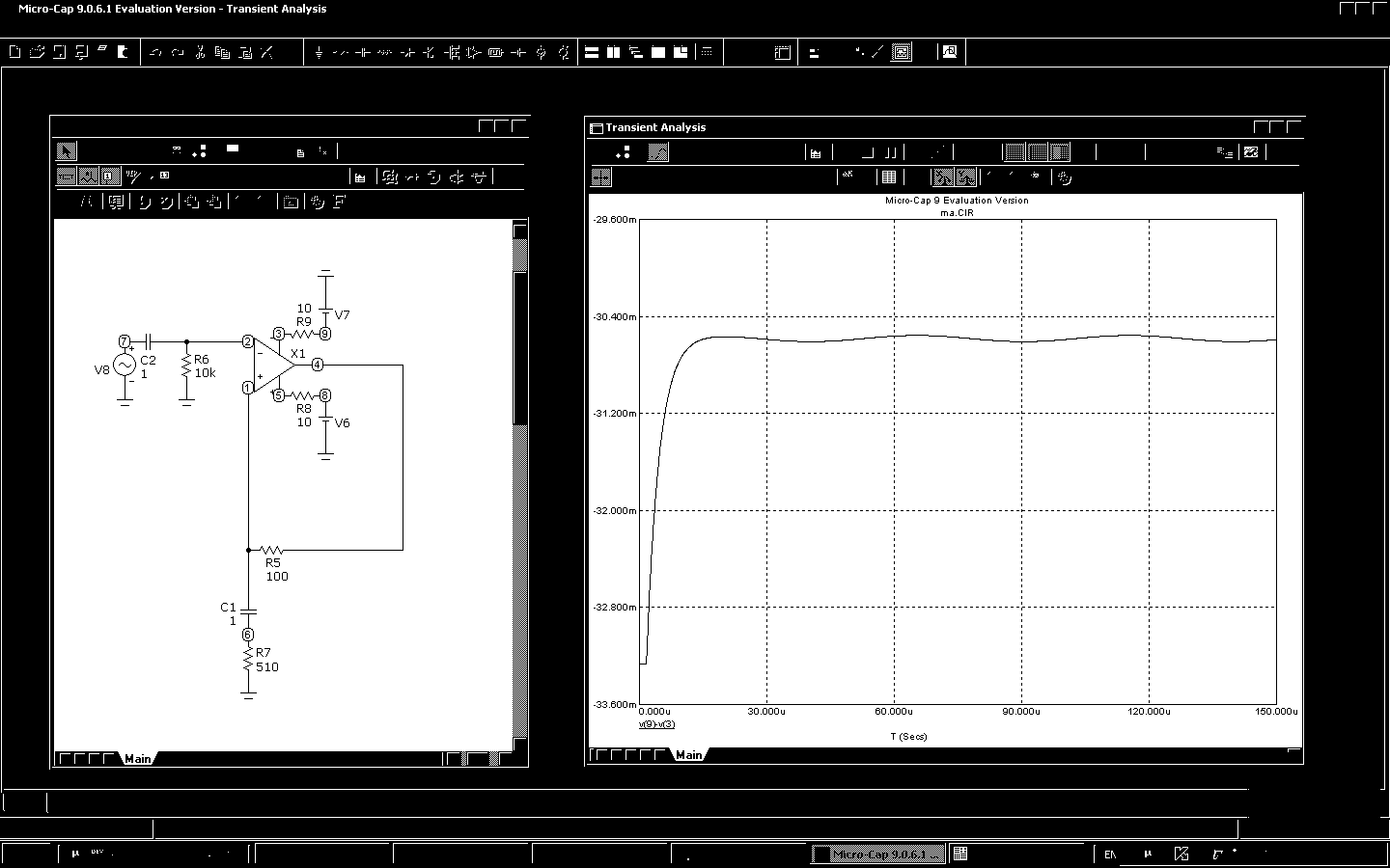

    В процессе анализа схемы исходника (https://forum.vegalab.ru/attachment....7&d=1192984369) выяснил, что идеальность входного преобразователя напряжения в ток, собранного на ОУ, ограничивается транзисторами ОБ, стоящими в питании этого ОУ. В таком включении датчик тока (резюк с выхода ОУ на землю) отслеживает не выходной ток (ток коллекторов), а ток эмиттеров ОБ, который состоит из нелинейного (вредного) тока базы и полезного тока коллектора.
    Можно направить ток базы в обход датчика тока, оторвав точку соединения базовых стабилитронов от земли и подключив их к выходу ОУ (т.е. по другую сторону резюка-датчика). Насколько улучшатся параметры УМ?

    Спрашиваю потому, что капа 7 не умеет снимать сигнал с ножек питания ОУ
    Это почему? Или что имеется в виду?
    В усе МА сигнал с ОУ снимается с его выводов питания, а микрокап не показывает колебания тока через эти выводы

    По умолчанию Re: Совершенствуем усь Марка Александера
    Надо просто поставить удалить оттуда эти источники и запитать ОУ так, как Вы будете питать его реально.
    Ессесно, удалил! Все равно не пашет
    А можно посмотреть модельку?
    Собсно, поэтому до модельки так и не дошло. Взял ОУ, зацепил ему ООС, и смотрел ток через выводы питания. Вместо синуса пила какая-то с постоянной амплитудой
    Относительно земли?
    Добавлено через 6 минут
    Чтобы там синус был, надо выход ОУ хорошо нагрузить.
    Относительно земли?
    Не, не от земли, в трансиенте писал i(1) ток в проводе
    Конечно же нагрузил!
    Можно все-таки модельку?
    Добавлено через 3 минуты
    Сейчас попробовал, все работает.
    Модельку нельзя, потому как на работе я
    А при уменьшении сопра нагрузочного резюка ток возрастает?
    Естественно.
    Капа 9, но это неважно.
    ПС. Я смотрю не токи, а падение напряжения на резюке 10 Ом, включенном последовательно с питанием.
    Дык я же говорю - модельку выложите.
    Вот.
    Вот.
    Входы у ОУ поменяй.
    Сорри, но суть та же
