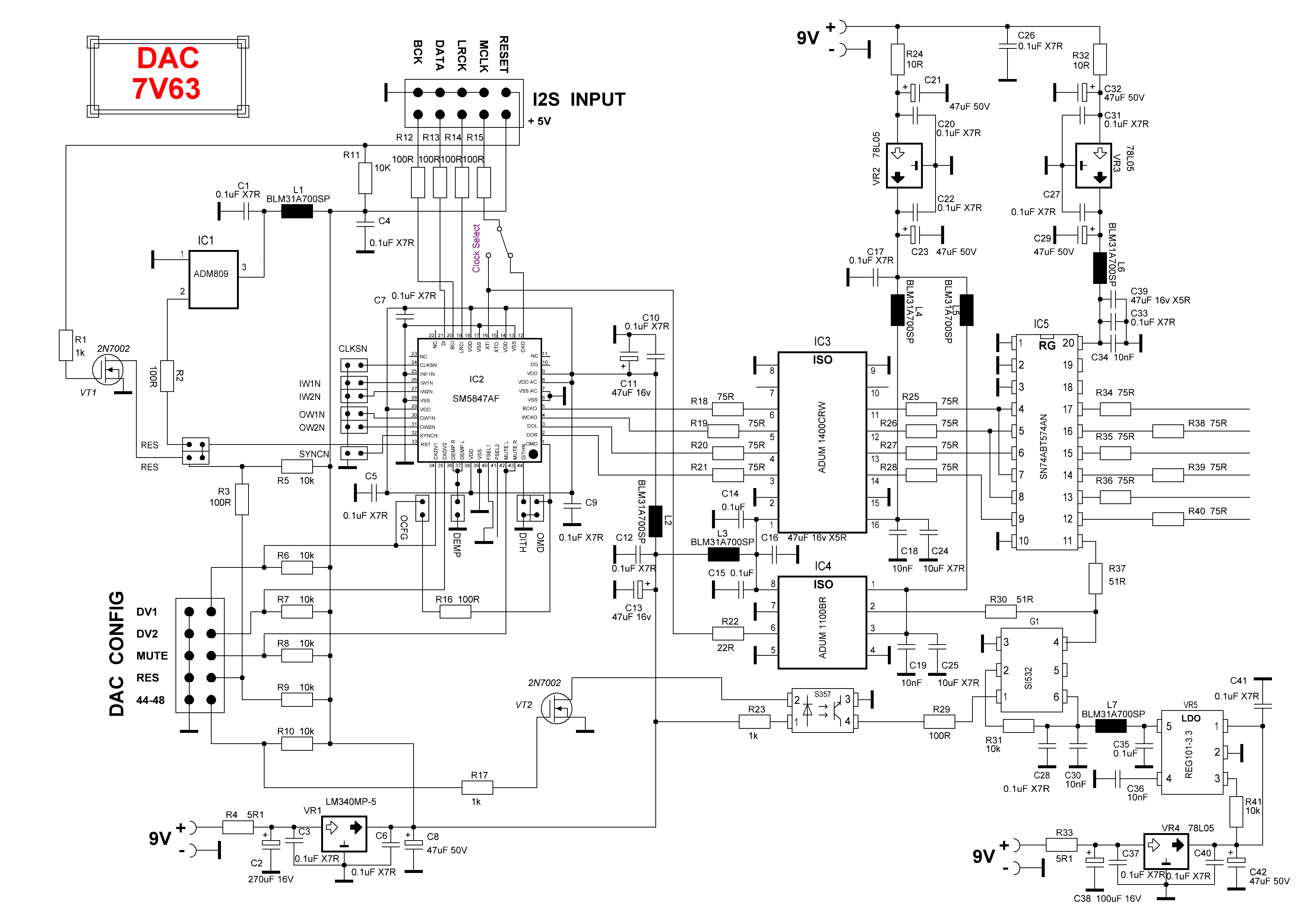

    По умолчанию Re: Схемы ЦАПов
    Господа, подскажите, пожалуйста, что за схема и откуда, где брал, не помню, похоже, ЦАП на PCM63?
    Serg138 автор
    Старый знакомый Аватар для Aleksandr_M
    09.01.2006
    Воронежская область
    924
    Цитата Сообщение от Сергей.М. Посмотреть сообщение
    Serg138 автор
    Спасибо.
    А где-нибудь опубликовано полностью?
    02.09.2006
    Магнитогорск
    857
    Цитата Сообщение от Aleksandr_M Посмотреть сообщение
    Спасибо.
    вот тема с его конструкциями https://forum.vegalab.ru/showthread.php?t=75860
