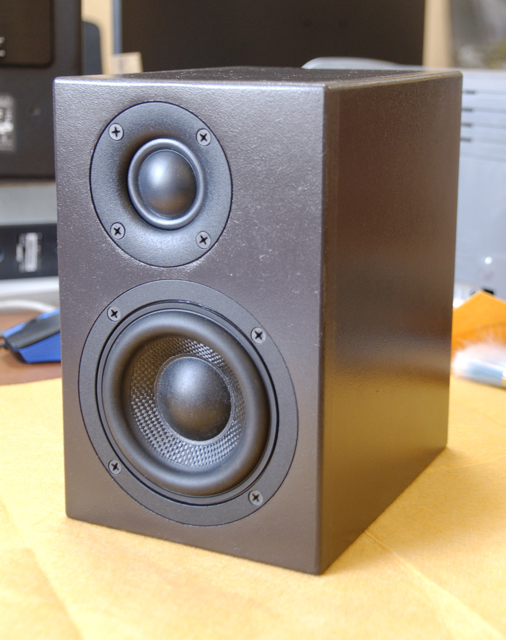

    Антикризисные "таблетки" из того, что на Али.
    Басовичок: https://aliexpress.ru/item/100500871...575.1750402964.
    Пищалка Wavecor tw030wa13, в представлении не нуждается. Таким образом, все 4-омное. Номинально.
    Басовик в исходном состоянии тугой, мял 30гц, вольт 8, 2-3 суток, в результате "холодная" Fs успокоилась на 65-68гц.
    Ящики оставил в точности такими же, как здесь https://forum.vegalab.ru/showthread....=1#post3349407, решил не уменьшать размеры и объем.

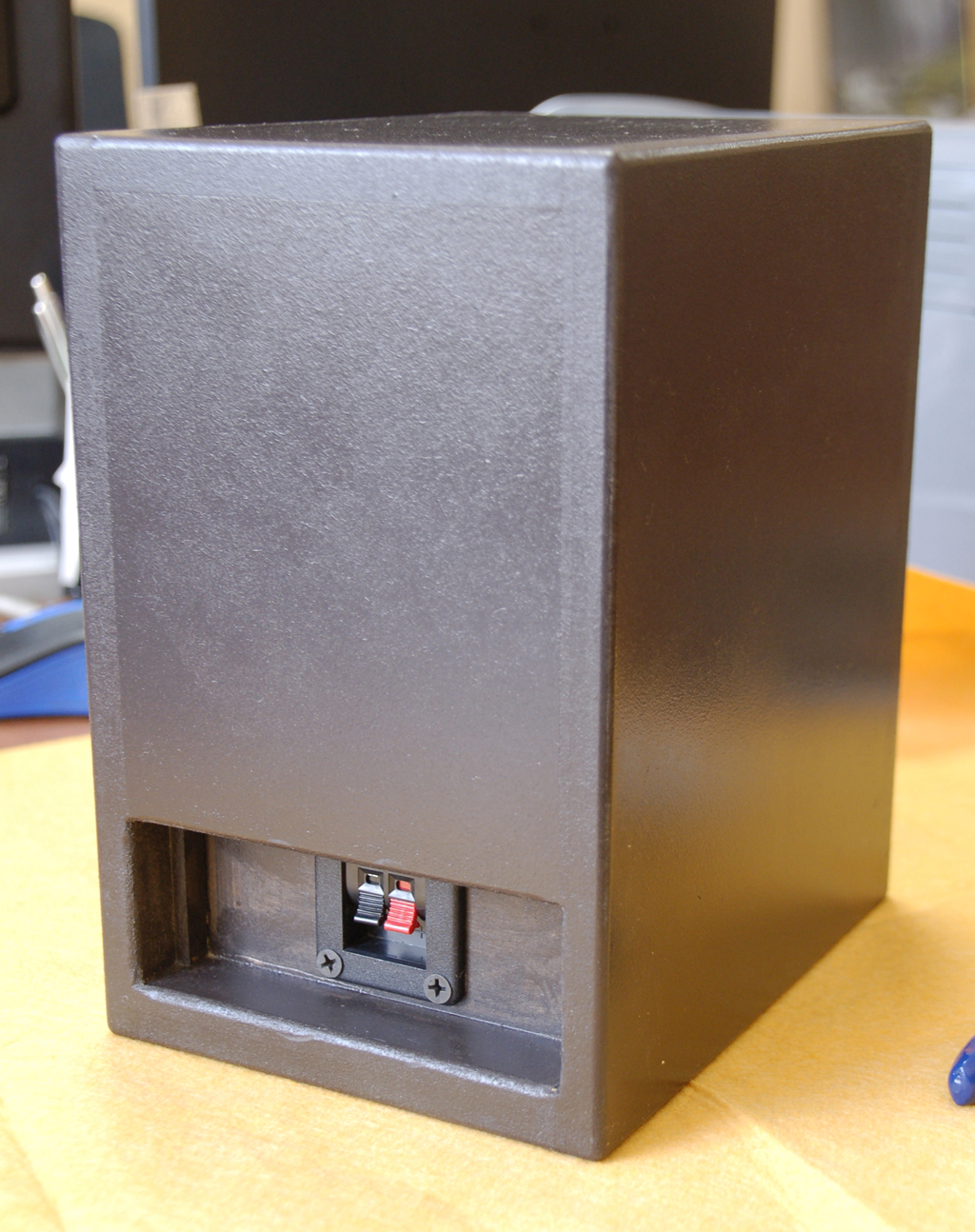

ID:	478673Материал 16мм (мдф), наружные размеры 144x224x192, фазоинвертор щелевой (10x112мм), вдоль верхней и задней стенок, изнутри не доходит до пищалки на 1см. Сзади в образовавшейся пазухе установлен такой вот клеммник https://www.ozon.ru/product/kolodka-...ki-1656224505/, т.е. высота проема составляет 45мм.
ID:	478674После довольно суровой набивки синтепоном и с установленным фильтром частота настройки 63гц плюс-минус.

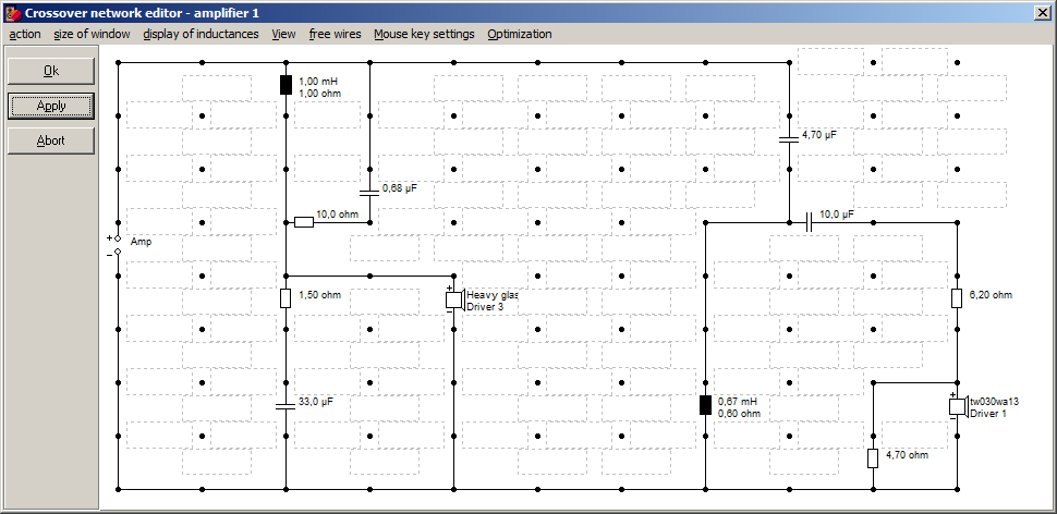

    Фильтр постарался максимально упростить/удешевить; катушки мотаны проводом 0.71:Нажмите на изображение для увеличения.
ID:	478675Частота раздела примерно 1.6К, пищалка, как оказалось, вполне на такое способна.

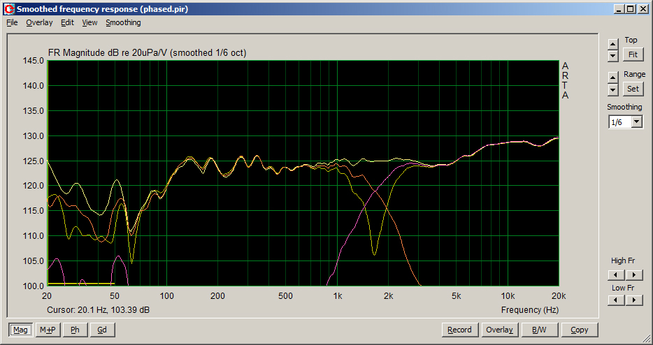

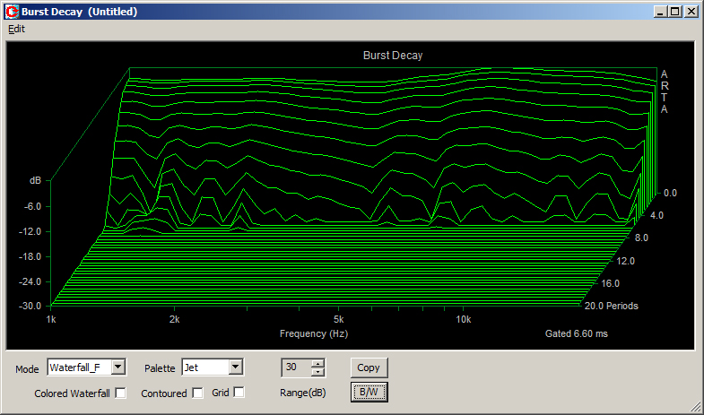

    Немножко графиков, условия так себе:Нажмите на изображение для увеличения.
ID:	478677Минимальный импеданс около 5ом, позже докину.
    Аккуратно
    С 5.5кГц в "+", это по "заявкам зрителей слушателей"?
    Степ покажешь
    Дмитрий
    Добрый
    Аватар для Gudronov
    11,906
    По умолчанию Re: Маленькая двуполоска на 4-дюймовке с Али и Вэйвкоре.
    Это Беринжер.
    И оно градусов под 25 ложится в полку, как стекло, до 15К. Опять же, с этим микром.
    Аккуратно
    Как получилось, это усреднение из двух полных комплектов.
    Степ покажешь
    Пир пойдет?

    BD больше для стояков пригоден, именно колонки и динамики нужно смотреть сквозь призму CSD
    Чтобы он не цеплял комнату, снимать надо в упор. Вот тогда он чисто динамики и покажет, и не важно, что АЧХ при этом неправильная.
    Здесь сделано сантиметров с сорока, ни нашим, ни вашим, и снизу видно, что хвосты вторичны, уже лезет отраженка. 6-8 периодов, и вдруг откуда ни возьмись - это уже не колонка.
